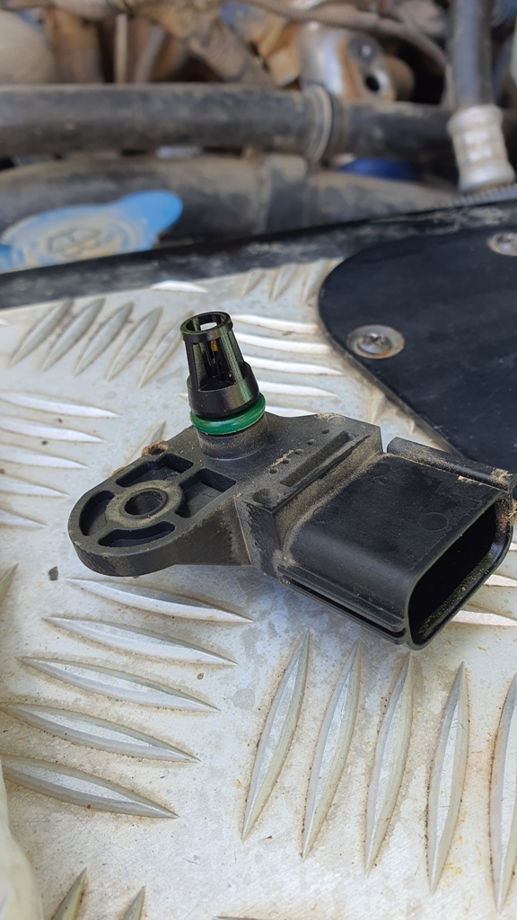

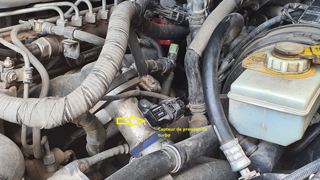

Je viens de faire l'entretien complet et j'ai démonté le capteur de pression de turbo pour voir ...
Les images parlent d'elles-mêmes ... Pas un brin de calamine après 5000 km. C'est à peine croyable.
