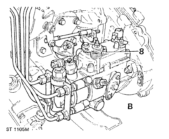

Pour ce qui est de l'amorçage de l'alimentation en gasoil.
Il faut purger tout l'air dans les canalisation.
Tu commence à dévisser la vis banjo sur le filtre à gasoil. Tu pompes en utilisant le levier de la pompe de gavage (attention à la position de l'arbre à cames). Tu dois sentir une résistance sinon tourne le moteur à main jusqu'à trouver la bonne position.
Resserre la vis banjo pendant que le gasoil coule sans bulles.
Puis tu desserres la vis marquée 8 sur la pompe et tu recommence pareil. A+
Vu qu'il peut y avoir du jeu en rotation au niveau de la clavette de retenue de la poulie sur le vilebrequin, il faut toujours vérifier que le moteur est au PMH et la poulie vilberquin bien en place. Si pas, démonter la poulie et vérifier l'usure au niveau de la clavette et ses rainures (logement).
Ensuite je suppose que tu as bien vérifié le jeu aux soupapes.
