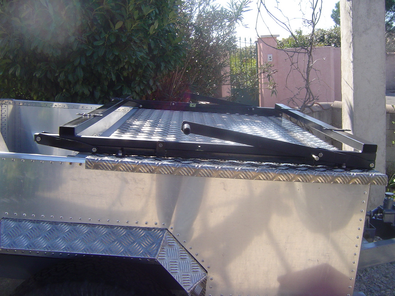

Comme je vous le disais précédement, il m'a fallu fabriquer un système pour décaller la tente sur l'arrière en roulant et sur l'avant au bivouac.J'ai pour cela fabriqué un cadre support, monté sur des leviers doubles qui viennent pivoter sur 2 barres support fixes, de manière à se décaller dans un sens ou dans l'autre.
Le système est vérrouillable dans les deux positions par un sytème de goupilles.

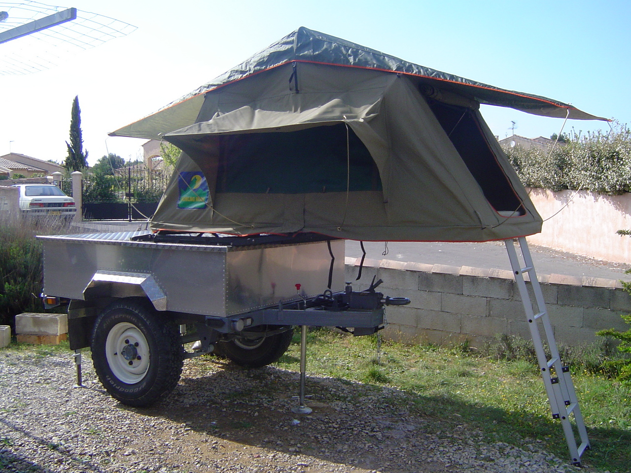

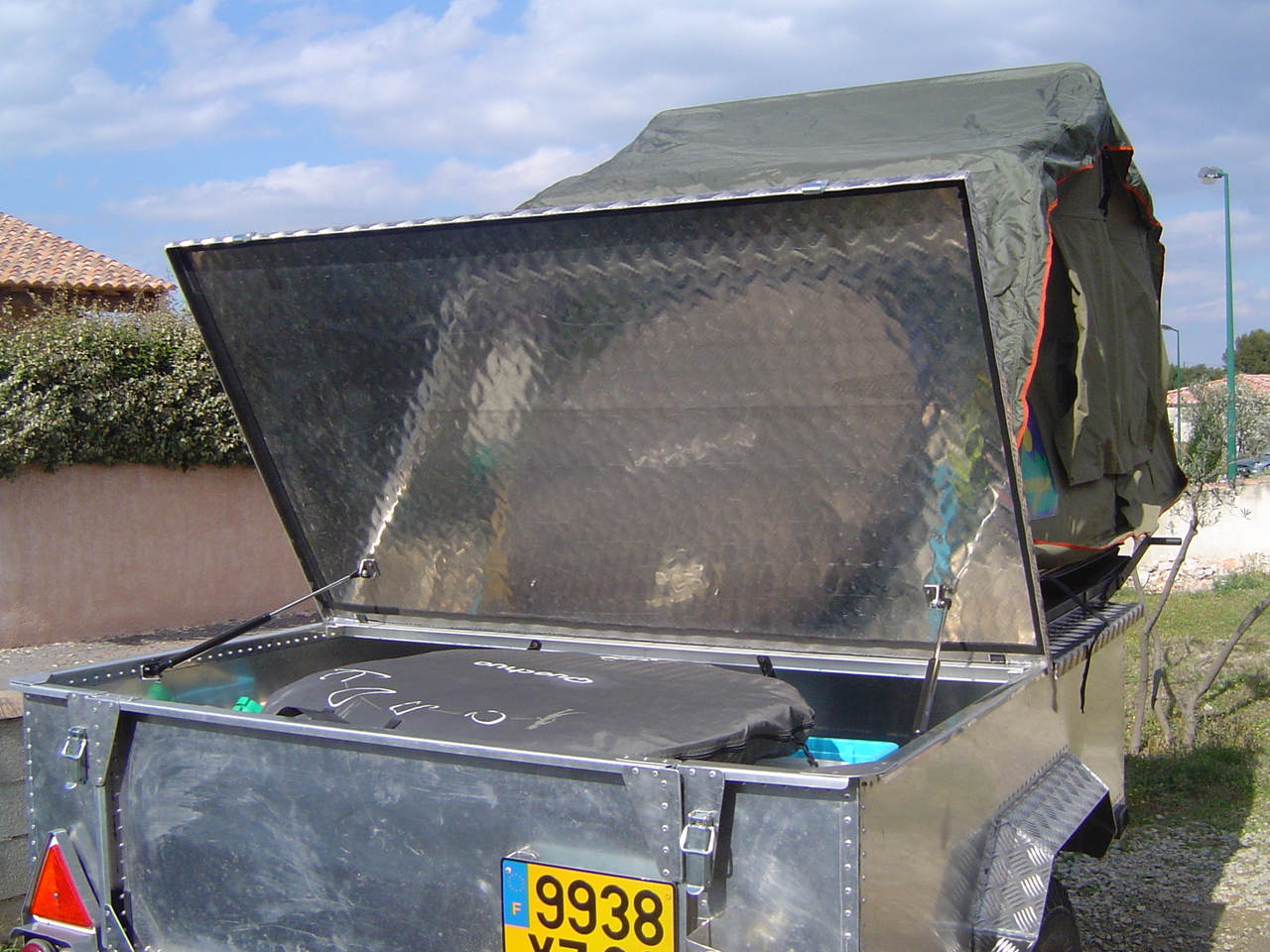

Bon, samedi, le Def et sa remorque partent pour le Portugal, donc il a fallu que j'accélère le mouvement.Du coup, tout n'est pas trop à mon gout, et certains montages restent provisoires.M'enfin, après un essai sur route, et diverses opérations et manipulations, la remorque est fin prète.
Après avoir fabriqué le capot arrière sur le même modèle que celui de l'avant, je l'ai monté (provisoirement) sur des mauvaise charnières.

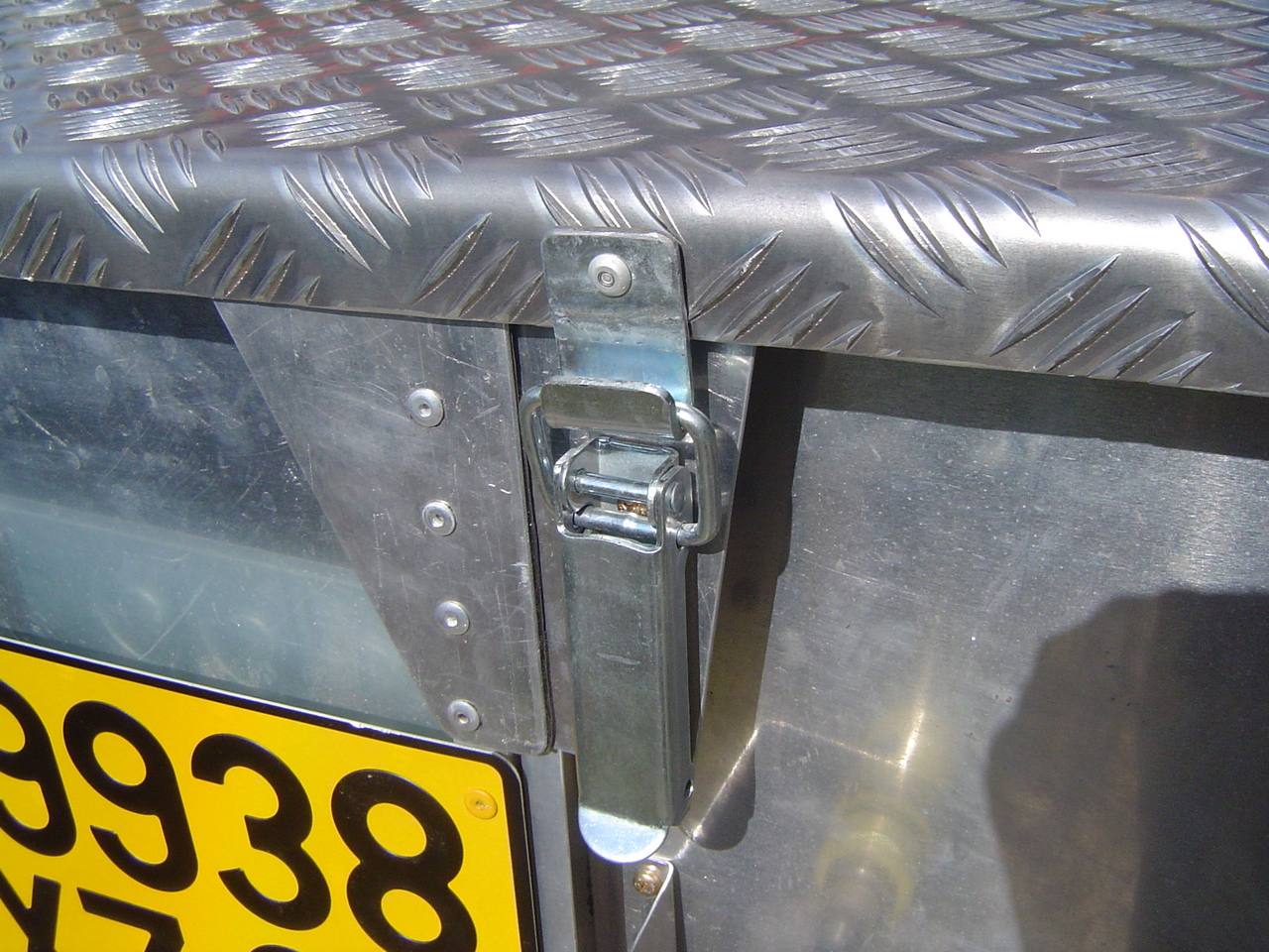

Après il faut que ça ferme.Donc j'ai posé (provisoirement encore) des mauvaises fermetures sauterelles .C'est le capot qui assure la fermeture de la ridelle.
Pour que le capot tienne ouvert, j'ai installé deux vérins.Notez au passage, les joints d'étanchéité.
Au niveau de l'aménagement, rien n'est encore fait et il faudra se contenter des traditionnelles caisses en plastiques.
Une petite vue de l'ensemble fermé.
Pour ceux qui n'aurait pas compris la fonction du chassis qui supporte la tente, voilà 2 photos plus explicites.
Malgré ma rehausse de 10 cm, les roues en 33" et le fait que j'ai virer 3 lames sur la remorque, celle-ci pique encore du nez.La modif du timon est prévue, mais pour le Portugal ça ira bien comme ça.
L'set pas zolie la maison de vacances?
PS: Les moyeux sont montés avec les joints à lèvre explosés. Si vous connaissez un vendeur ou une adresse chez qui je peux en trouver contactez moi.Merci.

Alors, après quelques jours / semaines d'utilisation que penses-tu de ta réalisation ?
Re: Ma Sankey wide track
Salut Mau!
La remorque a déja fait 15 jours au Portugal à pâques (sous la pluie), et elle vient tout juste de rentrer de 3 semaines en Corse.
Au niveau de la conduite, rien à dire, on la sent à peine en longues, et pas du tout en courtes.Elle passe exactement sur la même trajectoire que les roue arrières du Def.Elle se fait oublier rapidement.
Au niveau aménagements, en plus de l'installation électrique 12 V/220 V, de l'installation d'un frigo il faut que je fasse des ouvertures pour accéder coté timon.Timon qui est en cours de modification car l'anneau est un poil trop haut.En fait je descens l'attache qui se trouvera dans l'axe du chassis.
Bref encore beaucoup de boulot pour cet hiver de manière à gagner en confort et en autonomie lors des prochains périples, mais déja telle quelle c'est pour moi un plus énorme (je voyage à 4 avec un 90").
Un gros avantage de la remorque, c'est qu'on peut la laisser dans un camping et disposer de son véhicule vide ou presque pour profiter des petites routes,pistes et autres zones trialisantes.
Bref, je n'y trouve que des avantages et ça va s'améliorer encore.
