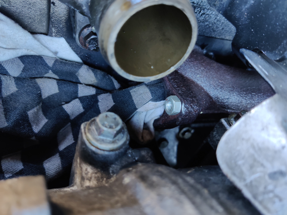

C'est à mon tour. Une vis sur deux de cassée. Malgré le dégrippant industriel durant 2 jours, le martelage des têtes de vis et le petit coup de chalumeau. Avec mon levier de 50cm la première BTR M6 est venue avec un peu de difficulté. La seconde a cassée après seulement 1/4 de tour.
Tête de vis cassée EGR collecteur
C'est la vis la plus facile à rattraper. Heureusement pour moi, il reste un 3 filets de visibles, de quoi préparer une jolie soudure.
Vis cassée EGR collecteur
Un écrou ZB en place, je n'ai plus qu'à attendre mon soudeur qui viendra demain. Si ça ne fonctionne pas, il me faudra fabriquer l'outil pour démonter le ventilateur afin de percer/tarauder en M7..
Vis cassée EGR collecteur avec écrou
À demain pour la suite ;)

Il nous aura fallu 2h pour venir à bout de cette vis.
Le poste a soudé était réglé trop fort, mon écrou ZB a fondu immédiatement. À peine le temps de mettre la douille dessus, la vis cassait déjà à ras.
Après soudure
Après soudure
Nous avons continué avec une vis M6 et ensuite M4 pour retirer des morceaux de vis qui venant millimètre par millimètre après avoir pointé et dévissé d'un quart avant casse à chaque fois.
La vis ne vient pas.
Une fois bien entamé, on a percé pour placer un embout torx. Embout qui s'est cassé dans la vis en essayant de dévisser..
Chasse-goupille pour extraire le morceau d'embout depuis l'autre côté, au poil.
La suite s'est faite avec différents extracteurs, du perçage jusqu'à 5mm et ensuite taraud M6.
Taraud M6
Taraud M6
Le filetage a correctement été refait.
Terminé (avec fuite)
Le perçage + taraudage aurait été beaucoup plus rapide au final. La vis était bien scellée.
Mon obturateur n'est pas étanche, il me faut fabriquer un joint métal. J'ai lu sur le manuel que l'échappement, au niveau du turbo, pouvait atteindre 1000°C. La loctite 3499 (800°C max) me semble un peu légère, sauf si quelqu'un peut me dédire.
