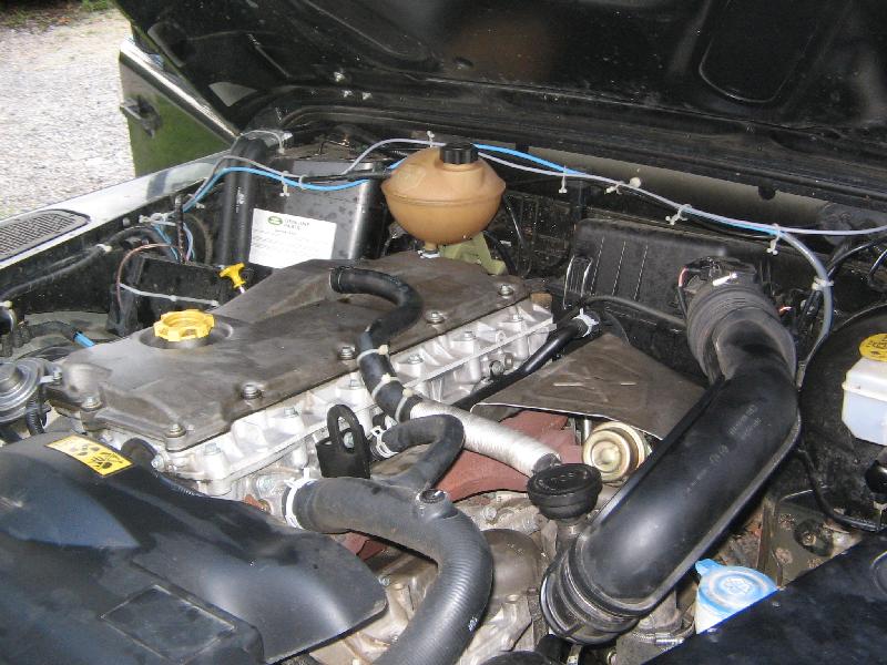

en voulant monter un kit de suppression de vanne EGR, les 4 vis de la vanne EGR sont venues toutes seules. Par contre, la 1ere des 2 vis du raccord sur le collecteur d'echappement m'est restée dans les mains! je tiens à spécifier que j'ai 20 ans de mécanique derriere moi! D'habitude, pour toute visserie sur le collecteur d'echappement, je chauffe toujours (moderement!!!) au chalumeau pour dilater le métal! mais un chef d'atelier LR me l'a déconseillé! je n'ai pas éssayé la 2e vis, qui a l'air aussi récalcitrante! Avez-vous des idées pour desserer sans casse la 2e vis?
Pour solutionner la 1ere vis, j'ai plusieurs options, sachant que le collecteur d'echappement a l'air fuyard!
plusieurs options:
* essayer de repercer sans dépose collecteur d'echappement en déposant la face avant et essayer à l'extracteur sinon retaraudage
* tout déposer (y compris le turbo, forcement!) et en profiter pour changer le joint de cache culbuteur (j'ai le manuel d'atelier ad hoc!)
que me conseillez-vous (je pencherai plutot pour la 2e option mais en risquant de casser encore!!!!)? avez-vous qq conseils pratiques pour la dépose?
merci d'avance et à bientot!
S.
plusieurs options:
S.

Elle est sympa la photo mais peu en rapport avec le sujet
Sinon, je pense comme Gabrielle : Chauffe marcel, chauffe

Je cherchais aussi l'EGR... mais comme on ne sait pas de quel moteur parle Satanas je me suis abstenu de commenterGabach a écrit :Elle est sympa la photo mais peu en rapport avec le sujet
Re: HELP! comment extraire une vis cassée de vanne EGR?
Ben si....
C'est pour faire voir le joint du cache culbu. On voit bien qu'il a besoin d'etre changé.......
Bon, je reconnais que j'ai cherché le boulon cassé, aussi.

J'ai reconnu le couvre culasse, et la durit de reniflard d'huile, et le crochet d'élingue, et la connection de sonde de tempé LdR,....... Bref je crois pouvoir avancer que c'est un Td5
Mais je crois aussi que Satanas voulait nous faire partager une vue de la vis cassée sur l'extrémité du collecteur d'échappement, la ou nous mettons tous un obturateur en lieu et place de la durit annelée inox de l'EGR ..................
Bé il s'est raté
Bé il s'est raté
pour la photo, il faut soit un grand angle, soit se reculer
le problème pour extraire cette foutue vis, difficile de passer une perçeuse, a moins d'avoir une perçeuse d'angle, ou d'enlever un peu le bazar autour..
pour ce qui est de la photo, peu d'interet de montrer une vis cassée dans le collecteur, meme si cela aurait été plus joli".
j'ai mis cette photo juste sous la phrase "sachant que le collecteur d'echappement a l'air fuyard!": c'etait pour vous montrer les traces de fumée d'echappement dans l'arrondi du crochet de levage! collecteur d'echappement à changer! je trouve ça bizarre à 80.000kms ). vous avez déja vu ça ailleurs? sinon, je vais donc chauffer, grace au moteur d'abord puis finir au chalumeau!
Vu que j'ai le joint de collecteur HS, je vais donc tout déposer!

Dommage que je sois parti manger parce que sinon, je vous aurais dit que c'était pour montrer le noir d'échappement.... j'en connais quelque chose, c'est pile poil ce que j'ai sur mon turbo... vous savez celui qui fuit et que je ne sais toujours pas s'il y a un joint qui se change par là
