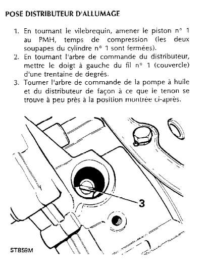

Salut, le repère de PMH, c'est une petite tôle en L avec 3 petites dent placé sur le carter de didtribution, juste au dessus de la poulie de vilebrequin tu ne peux pas le raté.
Ensuite au fond du puits de l'allumeur, tu as l'axe d'entrainement de la pompe à huile, tu aligne sa tête avec le trou de la vis de fixation de bride en U de l'allumeur, peut importe le coté c'est pareil. Là tu prend l'allumeur complet dans la main sans la tête en repérant l'endroit sur la tête ou est le plot du cylindre N°1 puis par rapport à cette position tu décale dans le sens anti-horaire de 20° ton doigt en vérifiant au préalable que la fente dans le pignon de commande de rotation de ton doigt d'allumeur correspondra bien à la partie mâle de l'axe de commande de pompe à huile qui ressemble à un gros tournevis plat. Là tu introduit ton allumeur, la capsule de dépression sur gauche, quand le pignon de commande de l'allumeur s'enclenche, comme il est hélicoïdale, il ramène le doigt de 20° dans le sens horaire. Maintenant pile ou face? Car comme dit Feub:c'est une explosion dans le cylindre tous les 2 tours de vilebrequin
Sans mettre la vis de maintien de la tête, tu demande a ton pote d'appuyer sur la tête, il faut mieux que ce soit lui, car si le faisceau est pourrie il prendra un coup de bourre à ta place.
. Au coup clef ou éventuellement après une légère rotation à gauche ou à droite et cela doit démarrer si se n'est pas le cas: Fallait dire pile au lieu de face, t'es bon pour un deuxième tour

J'ai l'impression que ton allumeur était loin de la bonne position... et maintenant?
Extrait du manuel d'atelier:
Re: Allumage range rover V8
Salut feub , merci pour extraits , il était en face du plot numéro 8 a peut prés , maintenan le doigt tombe pile poil en face du plot 1 , quand je met ma tete de delco dans ces encoches je met un tournevis au niveau du plot 1 j'enlève la tete de delco et mon tournevis tombe en face du doigt d'allumeur...
