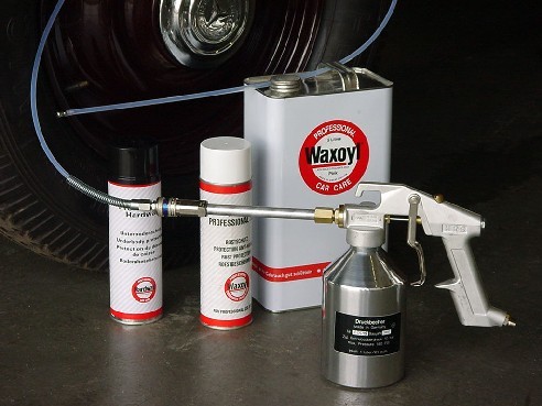

Et le waxoyl , ca donne quoi par rapport au rustol ?
http://cgi.ebay.fr/LAND-ROVER-FINNEGANS ... m153.l1262
Ca serait plutot une cire pour corps creux non ? pas mal pour traiter l'intérieur du chassis , je l'avais fait sur une série il y a 20 ans et ca n'a pas bougé (pas au waxoyl, avec une cire dont je n'ai aucune idée du nom ou de la marque)

Je ne sais pas car je n'ai jamais utilisé ce produit. Il me semble néanmoins que c'est bien plus un produit de protection contre l'oxydation qu'un produit pour arrêter/réduire la progression de la rouille existante. Sur un châssis neuf, Waxoyl, pour un châssis corrodé : Rustol.fa a écrit :
Il semble y avoir aussi Waxoyl et Waxoyl car en cherchant sur internet, j'ai trouvé ceci :
http://www.waxoyl.be/pages/products.html?CatID=448
Il y a des entreprises localisée en Inde qui fabriquent du Waxoyl....alors que Waxoyl(R) du lien ci_dessus n'est fabriqué qu'en UK, USA, Allemagne et Suisse.
Note bien l'emballage de Waxoyl(R) par rapport au Waxoyl que tu as trouvé : Et puis, néanmoins :
http://www.hammerite-automotive.com/waxoyl.htm
On peut se poser des questions ? Non ?
Re: Bilan corrosion
Il semble que le premier soit à usage professionel et le second réservé aux particuliers, non?
