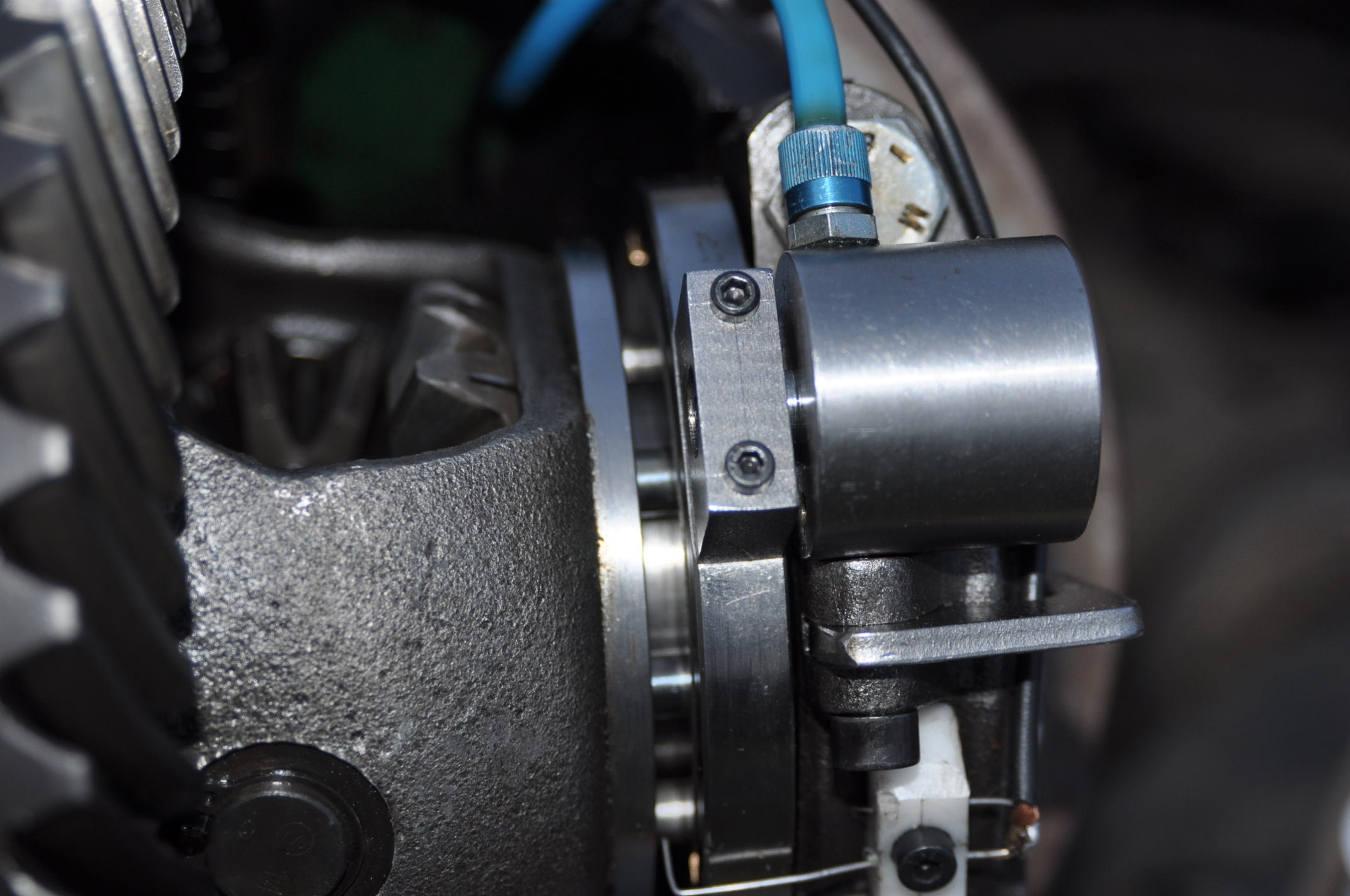

Salut, lors de la brocante de Landelles, j'ai été très impressionné par un système maison de blocage de différentiel entièrement conçu et réalisé par un particulier. Dommage, je n'ai pas rencontré le concepteur juste une personne qui le connaissait qui a pu me fournir quelques renseignements. Les images parlent d'elles même...
1)Une fourchette activé pneumatiquement, vient déplacer un disque sur lequel il y a des ergots qui viennent bloqué le pignon entraine les satellites . Ici on est en position non verrouillé. 2)Sur la droite de la photo la corde a piano sert a activer un contact a la masse qui donne l'indication au tableau de bord lorsque le différentiel est bloqué. 3) Au dessus du raccord du tube d'air il y a un trou d'usinage du passage d'air derrière le piston bouché avec de la soudure. 4) Sur l'arrière, il y a également un trou d'usinage du passage d'air bouché à la soudure à droite sur la périphérie du cylindre à droite. Cela fait trois ans que le propriétaire utilise ce système sans casse.

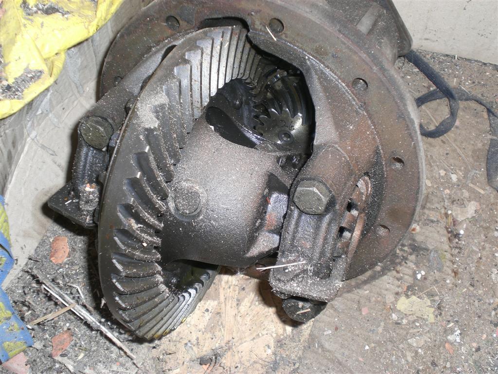

LØLØ, aurais tu dans ta banque d'image une vue d'un diff d'origine sur le même angle que la photo 1, je suis au taff et j'aimerai bien voir ce qui a été modifié, enlevé, ajouté pour permettre le bloquage.

Une des modifications, ce vois bien sur la photo 2) les petites fentes dans le pignon, permettent à l'huile de sortir des trous lors de l'enclenchement des tétons de blocage.Frédéric_Dept79 a écrit :Très beau boulot
Pour la photo, je vais voir, j'ai bien un pont HS, mais il faut que je l'ouvre. Effectivement cela peut être intéressant.

Bouges pas ,j'ai un nez de pont à portée de main, I'll be back (terminator style )LØLØ a écrit : Pour la photo, je vais voir, j'ai bien un pont HS, mais il faut que je l'ouvre. Effectivement cela peut être intéressant.

BACK !!!!!!
Bon le Pater va avoir une attaque en voyant mes spare parts
Je vois pas trop comment on passe d'un diff stock à son blocage en fait....

Le bloquage se fait en liant le satellite sur la noix du diff.Sur la première photo on voit bien les doigts qui vont venir dans des trous usinés (qu'on ne voit pas)sur la face d'appui du satellite.Ces trous étants remplis d'huile en fonctionnement, des rainures ont étées pratiquées pour l'évacuer vers l'extérieur.

Comment le vérin vient il pousser les doigts sachant que les doigts tournent et pas le vérin ?

C'est exactement la question que je me posais, on a une pièce fixe et un ensemble mobile, c'est surtout quand les doigts rentrent dans les lumières que je vois mal le truc.....Antho a écrit :Comment le vérin vient il pousser les doigts sachant que les doigts tournent et pas le vérin ?

Le second point que je ne comprend pas, c'est que le vérin travail en tirant donc il faut qu'il soit toujours alimenté pour que le blocage soit débloqué !

à priori, je vois ça comme ceci:Antho a écrit :Comment le vérin vient il pousser les doigts sachant que les doigts tournent et pas le vérin ?
le vérin pousse un disque, qui ne peut bouger qu'en translation.
dans ce disque, un autre disque est entrainé par cette translation, mais ce dernier disque est libre en rotation (un peu comme une fourchette de BV qui ne bouge qu'en translation, et qui entraine son crabot, qui lui tourne)
ce deuxième disque a des doigts qui l'entrainent en rotation, et ces doigts entrent dans la noix de diff pour bloquer le satellite...

Salut, c'est une fourchette fixer avec les deux btr à l'axe du piston qui actionne le disque avec les ergots. Il peux peut-être y avoir pression et une dépression?

Il y a surement un ressort en spirale au fond du piston pour ramener le tout débloqué!
Très malin en tout cas!! la vis qui remplace la clavette pour fixer le vérin, le tuyau déplacé avec une conduite interne... impressionnant, par contre il a enlevé beaucoup de matière pour monter le disque, + les trous dans le planétaire... a mon avis, faut oublier la semelle de plomb avec ce montage

Non ça serait l'inverse le ressort bloquerait le blocage et l'aire le débloquerait !Feub a écrit :Il y a surement un ressort en spirale au fond du piston pour ramener le tout débloqué!
