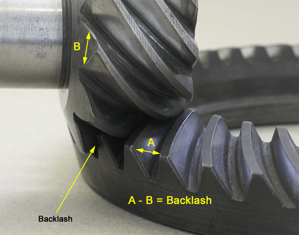

L'huile de transmission est principalement selectionné en fonction de ses performances sur les engrenages. L'influence sur la durée des roulements, l'influence sur les joints et la compatibilité avec les alliages de cuivre passent après.
Exemple d'engrenage hypoïde :

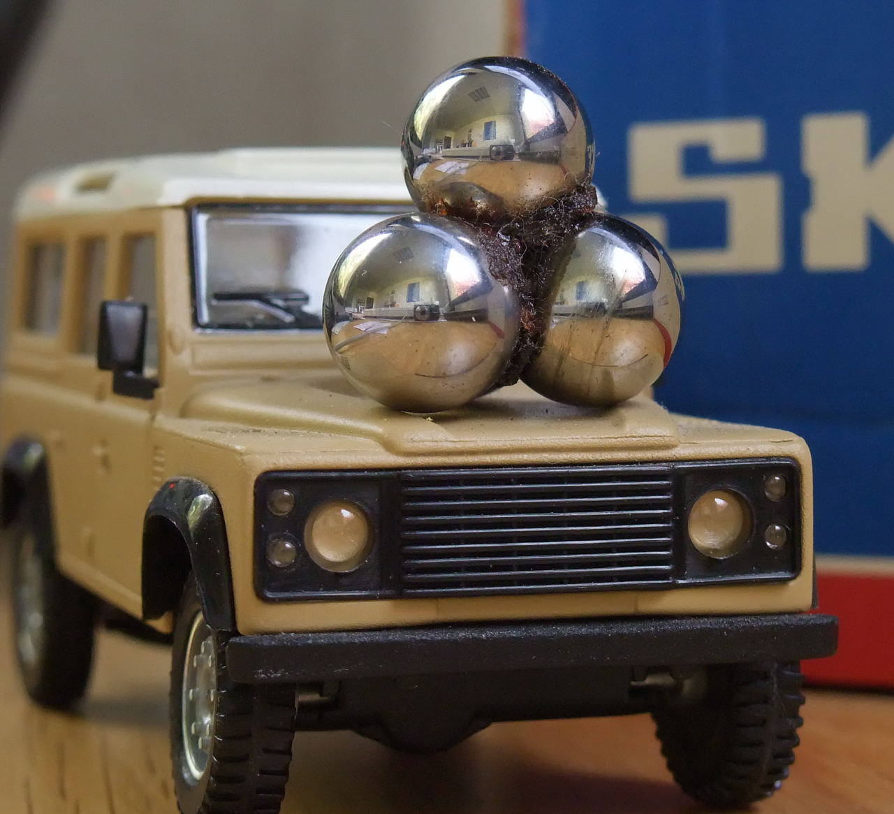

Le test Shell 4 billes, aujourd'hui ASTM D2596 ou DIN 51 350/4, donne une bonne idée du phénomène. Vous mettez trois billes dans une cuvette et vous plaquez une quatrième bille sur les trois premières tout en imprimant un mouvement de rotation relatif entre la bille du haut et les trois autres billes. Les quatre billes sont dans le lubrifiant à tester. Pour une vitesse normalisée, le frottement augmente avec la charge. A partir d'une certaine charge, le frottement est tel que les aspérités dans la surface de contact entre les billes se soudent et s'arrachent, augmentant ainsi le frottement amenant l'arrêt en rotation et une soudure finale entre les billes. la photo ci-dessous montre 4 billes soudées et du reste de graisse plus ou moins carbonisée Si la charge de soudure dépasse 2600 N, le lubrifiant est dit EP, même s'il n'a pas d'additifs EP. Pourquoi 2600 N ? Parce que c'est généralement la limite pour un lubrifiant minéral sans additifs EP.
Mais, bon, la norme API n'utilise pas le 4 billes pour tester les huiles, mais le FZG, pour le MT-1, car plus proche de ce que l'on trouve en engrenage. En général, les engrenages de BVM, sont soient des engrenages droits, soit hélicoïdaux, n'ont pas besoin de lubrifiant EP car les vitesses sont suffisantes pour créer un film lubrifiant assez épais entre les dents (et dans les roulements), le couple transmis est "moyen" et les dentures sont celles qui offrent le moins de frottement. Par contre dans les ponts, les vitesses sont bien plus faible, les couples bien plus élevés et les dentures d'engrenages hypoïdes sont celles qui génèrent le plus de frottement et donc le plus de température au niveau des contacts.

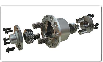

6. Huiles pour différentiels à glissement limité
Pas simple comme sujet car il n'existe aucune norme.
De plus on voit que pas mal de pétroliers proposent des huiles estampillées LS, souvent synthetiques, pour limited slip (glissement limité). Dans le même temps, EATON préconise une huile minérale de viscosité SAE et norme API préconisé par le constructeur du véhicule, pas synthétique, sans additifs de friction pour le Truetrac... mais une huile minerale GL-4 avec l'ajout d'un flacon de 100 grammes d'additifs modifieur de friction pour le Posi LSD. Quand à Torsen, il recommende une huile minerale ou synthétique GL-4 ou GL-5 (GL-5 uniquement pour son T1) et de suivre les recommendation du constructeur du véhicule. On remarque que pour des conceptions similaires, pétroliers et fabricants de diff (et fabricants entre eux) ne sont pas trop d'accord.
Suivez les préconisations du fabricant du différentiel limité...... cela sera plus simple.

Je me rappelle d'un motard qui avait appellé SKF pour avoir des roulements avec le moins de frottement possible pour sa BV (moto 2T). Il m'avait invité lors d'une course à Carole. Lorsque je l'ai rencontré, j'ai apris que son sponsor en lubrifiant proposait un huile hydraulique de très faible viscosité. Pourquoi ? Car la très faible viscosité offrait le moins de pertes dans une BV fonctionnant à bain d'huile. Quand je lui ai dit que l'huile utilisée ne convenait pas, il m'a répondu qu'il n'avait rien à faire que sa BV tiennent 100 000 km, il voulait gagner la course, point. On ne s'est jamais revu.
Mais l'histoire ne fini pas là. La photo du motard en question, sur sa moto, a été utilisée à des fins publicitaires par son sponsor (société "indépendante" citée plus haut ) pour promouvoir une huile de BV pour moto 2T, huile n'ayant rien à voir avec celle utilisée réellement.

2.f API GL-6
La norme GL-6 a été créée pour les engrenages hypoïdes avec l'axe du pignon très éloigné de l'axe de la couronne dans les ponts.
Pour comprendre il faut remarquer que si l'axe du pignon coupe l'axe de la couronne est donc du pont, l'arbre de transmission allant au pont se trouve être à peu près au même niveau que le milieu des roues. Cela est gênant, par exemple pour les voitures basses et propulsions car il existe alors un tunnel passant dans l'habitacle. En plaçant le pignon d'attaque plus bas par rapport à l'axe de la couronne, on dégage un peu d'habitabilité, mais on augmente les frottements entre le pignon et la couronne. La classe GL-6 a été créée pour les cas extrêmes de décalage, mais l'industrie automobile a vite vu que cela donnait plus de désavantages que d'avantages et, les décalages importants nécessitant une huile de classe GL-6 ont été abandonnées, le banc test spécific à la GL-6 est devenu obsolète..... la classe GL-6 aussi.
