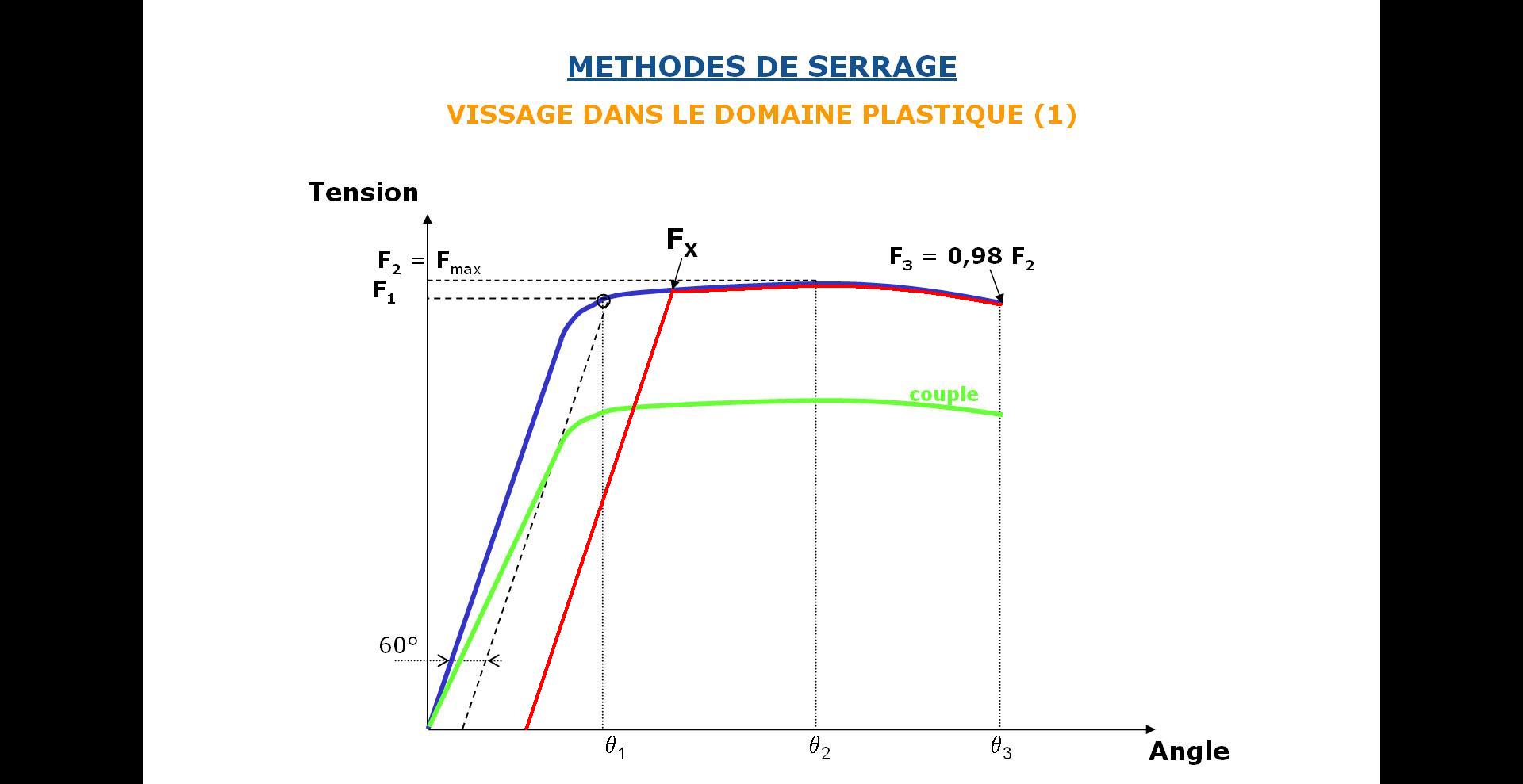

Bon,
Ben, retour d'infos de source sûr, venant d'un ingé travaillant chez : http://www.acument.com/
Cela fait 25 ans à peu près que le serrage en zone plastique des vis de culasse est utilisé par les constructeurs français.
La raison est toute bête, et je n'y avais pas pensé. Ils utilisent des vis avec un traitement thermique spécial et il faut une longueure serrée suffisante pour avoir une courbe de zone plastique la plus plate possible et que la zone plastique soit sur un angle entre 600 et 700° (du point de limite élastique au point de rupture). Une courbe de zone plastique plate veut dire que qu'une variation de serrage angulaire dans cette zone induit peu de variation de tension dans la vis. Que la vis soit serrée de 170° ou de 180° ou de 190° angulairement, l'effort de serrage varie peu. la variation est de moins de 10% de la tension (précharge) sur plusieurs centaines de degrés.
Ainsi, l'imprécision du serrage au couple (très influencé par l'état des vis et le fortement) du début et l'imprécision du serrage angulaire auront peu d'influence sur le serrage final, ce qui ne serait pas le cas si on était resté dans le domaine élastique.
Notons que l'entrée dans la zone de la courbe plastique à peu près plate se fait après 60°environ et donc qu'il reste environ 600 à 700° (deux tours complets) avant rupture. Donc avec les serrages angulaires donnés, on reste très loin du point de rupture. Sur ce point là Tonton_h4 avait tord avec son dessin montrant le serrage final en fin de courbe.
Par la suite, la vis va s'allonger un peu lors de la chauffe moteur, puis travaillera dans sa nouvelle zone élastique, tout simplement.
A tous les ingénieurs et techniciens de mon entourage à qui j'en ai parlé, aucun n'était au courant de cette spécificité. Tous ont été étonnés (comme moi au début).
A la décharge de mes collègues du serrage industriel, cette histoire d'imprécision de serrage des vis ne les concerne pas vu que le serrage par tendeur de boulon hydraulique permet une précision sans pareil. Le serrage des vis de culasse des gros moteur diesel sont serrés en même temps et avec la même tension (un seul circuit hydraulique et donc chaque tendeur de boulon est soumis à la même pression hydraulique).

60°? T'es sûr?The Pater a écrit :Notons que l'entrée dans la zone de la courbe plastique à peu près plate se fait après 60°environ et donc qu'il reste environ 600 à 700° (deux tours complets) avant rupture.
Pour quel diamètre de vis et quelle nuance d'acier?
Ca me paraît bien peu...
Je ne suis pas absolument certain que ce qui soit recherché en priorité soit la précision du serrage. En revanche, une diminution du module de réaction de la vis et une plus grande stabilité du serrage dans le temps pour contenir les effets secondaires des dilatations de pièces, ça m'irait mieux...

Tu as surement raison, j'ai regardé trop vite le dessin (que je mettrai en ligne demain). 60° doit correspondre à l'allongement résiduel quand on atteint le début du plateau de la zone plastique. Tu verras.Normand 1400 a écrit :60°? T'es sûr?The Pater a écrit :Notons que l'entrée dans la zone de la courbe plastique à peu près plate se fait après 60°environ et donc qu'il reste environ 600 à 700° (deux tours complets) avant rupture.
Et bien, pour moi, l'explication me plait bienJe ne suis pas absolument certain que ce qui soit recherché en priorité soit la précision du serrage.
Bon tu verras le dessin.

Normand,
Pas de commentaires sur ma précipitation à te répondre ce qui m'a fait me mélanger les pinceaux.....
Entre Θ1 et Θ3, il y a entre 600 et 700° angulaire.
La majorité des constructeurs font un serrage final juste avant Θ1.
Je ne sais pas si le dessin est à l'échelle ou pas, mais en redimensionnant le dessin tel que 60° fasse 6 mm sur ma règle, la distance entre Θ1 et Θ3 fait 72 mm, soit 720°, donc il se peut qu'il soit à l'échelle. S'il est à l'échelle, l'angle entre 0° et Θ1 fait plus ou moins 230° et l'angle approximatif d'un serrage normal au couple (70-80% de Re) est vers les 180°.
Bon, passes moi par MP ton e-mail (je l'ai perdu). Je vais te faire suivre un e-mail.

Re: Le serrage angulaire
Le graphe que tu proposes se tient et recoupe celui que j'avais récupéré via le site de JF.
Les 230° dont tu parles sont cohérents également, bien que peut-être encore un petit peu faibles. J'avais relevé davantage sur le Xud, car n'oublie pas que les 180° de serrage final étaient précédés d'un serrage au couple.
Je suppose que les constructeurs serrent quelque part vers Fx, mais toujours sur la partie encore ascendante de la courbe située entre les angles Têta 1 et Têta 2.
Le problème avec nos courbes, c'est qu'elles ne permettent pas de savoir comment réagit la vis après écrouissage. Et ça aussi, c'est aussi très important.
Il faudrait disposer du test suivant : après serrage en phase élasto-plastique, on soumet la vis à un effort de traction supplémentaire extérieur au système (celui exercé par la pression de combustion, par exemple) entraînant, disons, un allongement supplémentaire de deux dixièmes (chiffre pifométré).
Quand on relâche l'effort, quelle est la tension résiduelle exercée par la vis sur l'assemblage?
Seconde question : si, après relâchement, on retire sur cette pauvre vis, la courbe représentative de sa réponse (son module de réaction, quoi) sera-t-elle encore assez raide ou au contraire proche de l'horizontale?
Je pense que la raideur de la vis après écrouissage n'est pas négligeable, mais qu'elle a quand même été considérablement affaiblie.
J'ai toujours l'intime conviction que cette technique à pour objet d'affaiblir le module de réaction des vis pour éviter des efforts de compression parasites sur le joint de culasse, notamment lorsque la température du moteur s'élève, et non de simplifier ou de fiabiliser le montage en usine.

N'aurait-on pas quelque chose comme cela ? A mon avis, oui.Normand 1400 a écrit : Le problème avec nos courbes, c'est qu'elles ne permettent pas de savoir comment réagit la vis après écrouissage. Et ça aussi, c'est aussi très important.
Le module d'élasticité reste le même.
La limite élastique est modifiée et est plus haute.
La raideur change mais de peu. La raideur est fonction du diamètre et en tirant sur la vis on réduit le diamètre.
Raideur = As x E/L
E : module d'élasticité
L : longueure sous contrainte
As section équivalente : As = π deq²/4 avec deq = diamètre équivalent = diamètre extérieur filetage - (0.9382 x le pas du filetage)
Bon As est valable si le diamètre non fileté de la vis est au moins égal au diamètre extérieur du filetage. Sinon prendre le plus petit diamètre de la partie non fileté.
Avec une M12x5, longueure sous contrainte de 100 mm, la raideur est de 185 000 N/mm, si tu réduis de 0.5 mm le diamètre (exemple, c'est tout) : 168 000 N/mm.
Pour moi, tu te retrouves, après chauffe du moteur, comme si tu avais serré une culasse avec des vis ayant une limite élastique plus haute et une raideur plus faible et cette raideur plus faible, tu la gardes tout le temps par la suite.
On est capable aujourd'hui de fabriquer des pièces nettement plus précises, moins cher (si, si) qu'auparavant. Pourquoi ne pas en profiter, surtout si le rendement du moteur est largement amélioré.Tout cela me rend perplexe et vraiment peu enclin à passer aux véhicules récents, dont le degré de complexité technologique me semble sans commune mesure avec les gains (énergétiques, environnementaux) obtenus in fine.

A propos de vissage, je rappelle qu'une vis fonctionne toujours en dessous ou à la limite de sa zone plastique.
Ceci la simple raison qu'elle doit se comporter comme un ressort. (Un ressort plastique cela n'existe pas...)
Une vis maintient l'assemblage par adhérence des surfaces en contact. Si la pression exercée par la ou les vis n'est pas suffisante, il y a glissement, matage et perte de la fonction. Dans de rares cas, la vis peut fontionner en cisaillement mais c'est loin d'être la règle. Quand à fontionner au delà de sa limite élastique, c'est totalement absurde, d'autant que les matériaux utilisés ont une zone plastique très faible avant rupture.
Voilà mon avis et je le partage
C'est bien l'avis de beaucoup de monde et c'est pour ça que cette idée paraît saugrenue quand on a les notions de base des matériaux. Mais si tu as lu les différentes inter, force est de constater qu'en pratique, ce n'est pas aussi simple. Et au dire des fabricants, la vis travaille effectivement dans le début de la zone plastique.discofab a écrit : A propos de vissage, je rappelle qu'une vis fonctionne toujours en dessous ou à la limite de sa zone plastique
Je n'ai pour ma part toujours pas compris comment un vis pouvait travailler dans sa "nouvelle" zone élastique... Est-ce que sous la contrainte, le matériaux est altéré (modif de l'arrangement cristallin), et que du coup on a plus les mêmes valeurs de rupture ??
Tout dépend du type d'assemblage: pour une culasse, on cherche l'étancheité et donc serrage le plus uniforme possible sur toutes les vis. C'est pour cela que le serrage au couple, peu précis, a été abandonné. La quasi absence d'efforts tangentiels (glissement culasse / bloc) fait que l'on peut tangenter la limite élastique. Le serrage à l'angle n'est cependant pas la panacée car il ne garanti pas non plus que la tension dans les vis est uniforme: la torsion de la vis, dépendante des coefficients de frottements, est un facteur perturbant. Seules des vis instrumentées (équipées de jauges de contraintes) permettent de mesurer la tension réelle mais le prix en prohibe l'utilisation massive.
Il n'en reste pas moins que si l'on tangente la limite plastique, on reste dans un domaine élastique, d'où l'appelation de zone "élasto-plastique".
- Messages : 13699
hastrh2o a écrit : Est-ce que sous la contrainte, le matériaux est altéré (modif de l'arrangement cristallin), et que du coup on a plus les mêmes valeurs de rupture ??
La contrainte de rupture en N/mm² est la même, même si le réseau cristallin est modifié.
Par contre l'effort de rupture suivant la direction reste ou change. Si l'effort est dans le sens et direction de l'effort de déformation, cela reste le même. On le vérifie facilement avec le test de résistance de l'éprouvette. Mais un effort de cisaillement de l'éprouvette pile poil dans la section, qui a diminuée à cause de l'allongement, amènera une rupture plus tôt (effort plus faible).
- Messages : 13699
Ben..... j'ai eu du mal a y croire au début et il a fallu que j'ai une information de source sûr avec les bonnes explications pour accepter le fait que certains constructeurs automobiles serraient effectivement les vis de culasse dans la zone plastique, au-delà de la zone élasto-plastique.discofab a écrit : Il n'en reste pas moins que si l'on tangente la limite plastique, on reste dans un domaine élastique, d'où l'appelation de zone "élasto-plastique".
