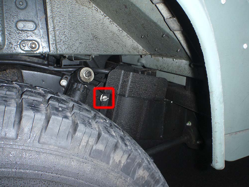

Le filtre à gazole se trouve dans le passage de roue arrière droit. Il faut dévisser cette fixation d'un quart de tour pour déposer la protection du filtre à gazole.
![Protection filtre GO.jpg (148.48 Kio) Vu 45068 fois Protection du filtre à gazole](./download/file.php?id=4467&t=1&sid=73b0c30b4c0c251e18eb06eb9703ce17)
- Protection du filtre à gazole

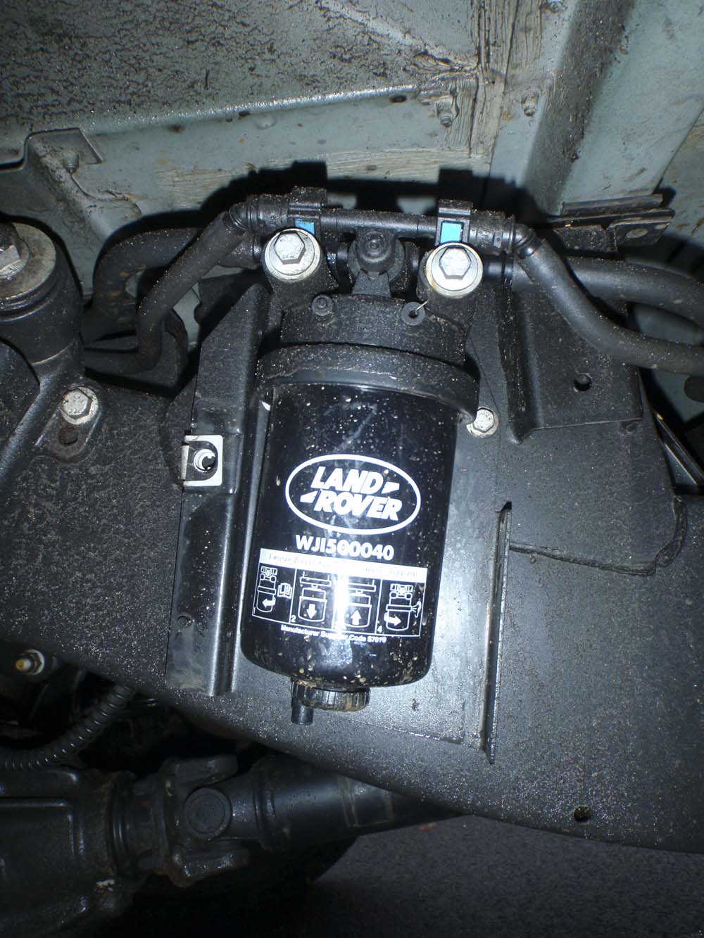

On atteint alors le filtre :
![Filtre GO.jpg (174.61 Kio) Vu 45068 fois Filtre à gazole de Def 2.4 TD4 Puma](./download/file.php?id=4468&t=1&sid=73b0c30b4c0c251e18eb06eb9703ce17)
- Filtre à gazole de Def 2.4 TD4 Puma
Les pictogrammes sont clairs. Ne pas oublier de placer un récipient sous le filtre pour recueillir le gazole qui va couler. Bien fixer le nouveau filtre à gazole en tournant jusqu'au "clic" (remplacement tous les 40 000 km ou tous les 2 ans). Après remplacement du filtre à gazole, il faut purger le circuit à l'aide d'une pompe à main munie des raccords qui vont bien (il y a je crois un post sur Landmania sur ce sujet). Pour cela, débrancher ce raccord rapide :
