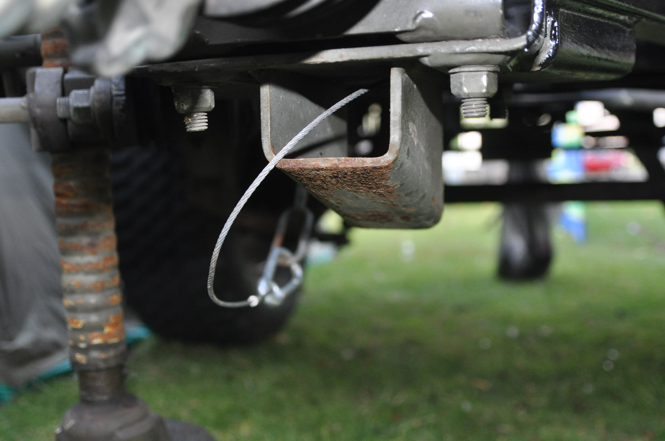

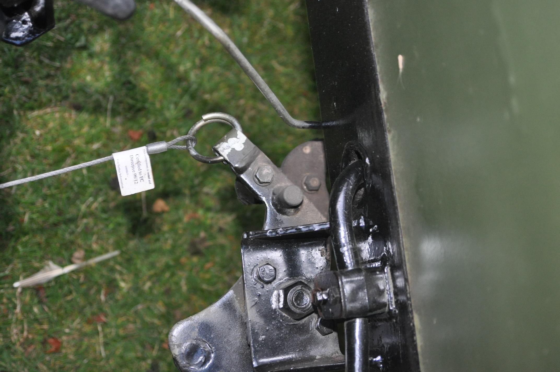

1) A l'opposé du levier de frein à main. Un câble de sécurité en cas de décrochage. 2) Passage du câble de sécurité dans le pied de la remorque. 3) une autre 4) le câble passe aussi dans le pied. Notes au passage l’antivol. A+
