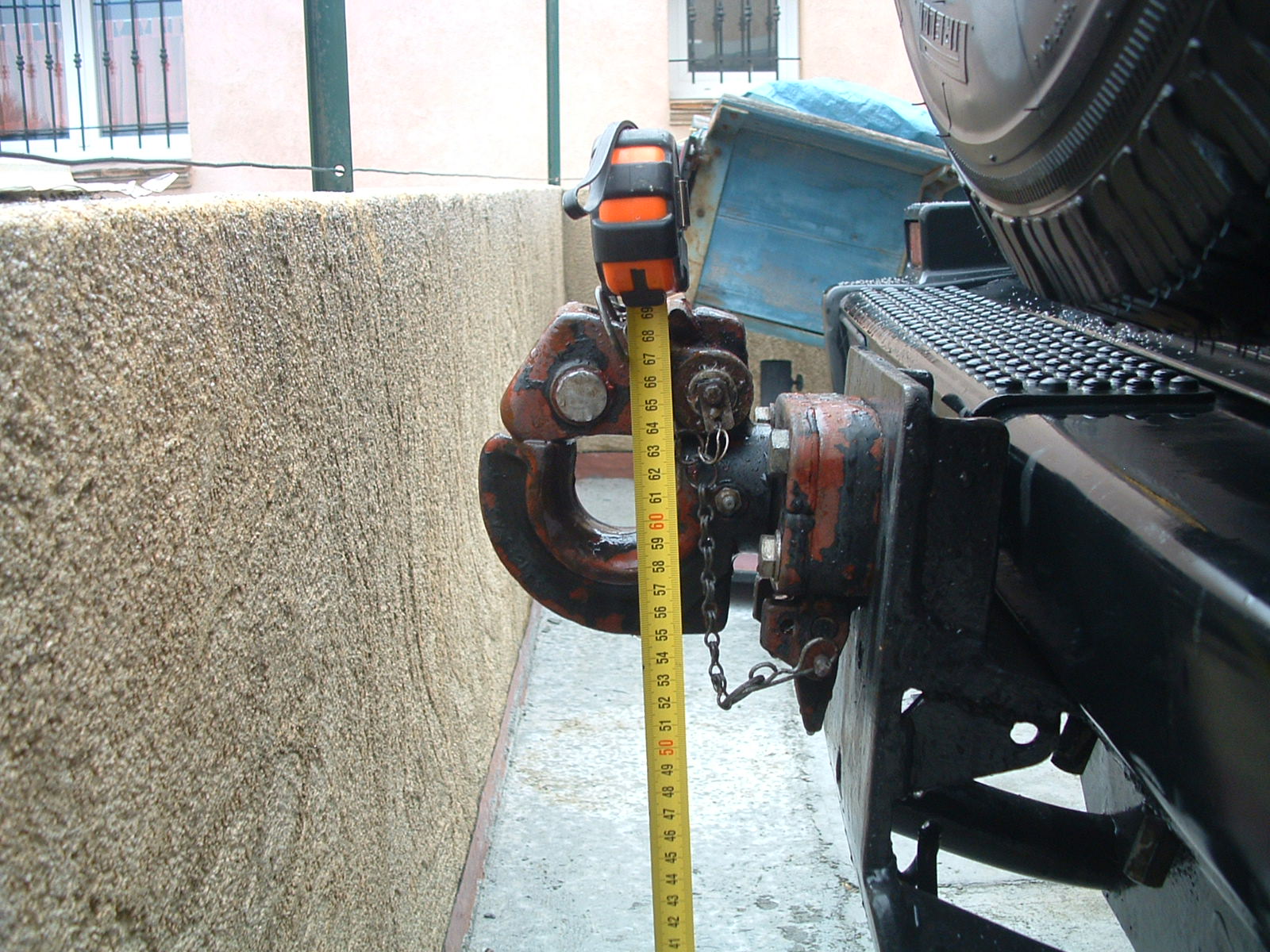

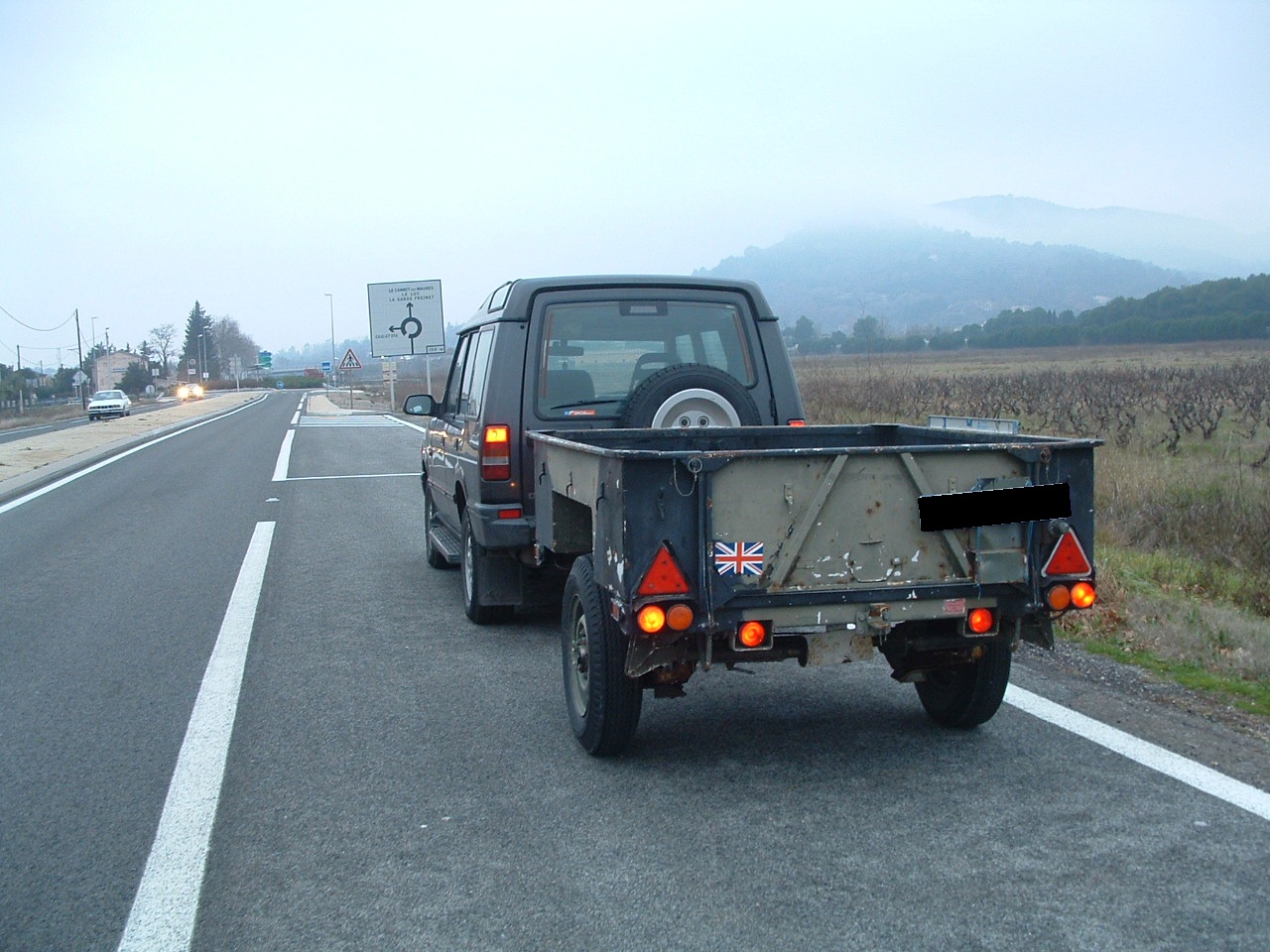

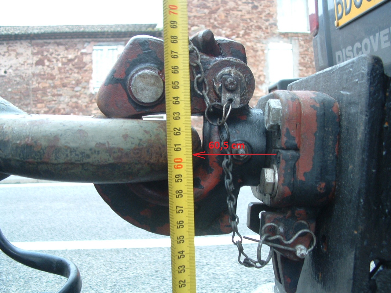

pour ceux que ça intéresse j'ai pris quelques côtes sur la sankey et la NATO du disco
hauteur obtenue avec la sankey légèrement piquée sur l'avant (2 cm à l'anneau)
hauteur au milieu du crochet

Sur la photo du NATO jaune, comment est-ce qu'on retire la goupille rouge? C'est peut-être un effet d'optique, mais ça m'a l'air un peu juste.
