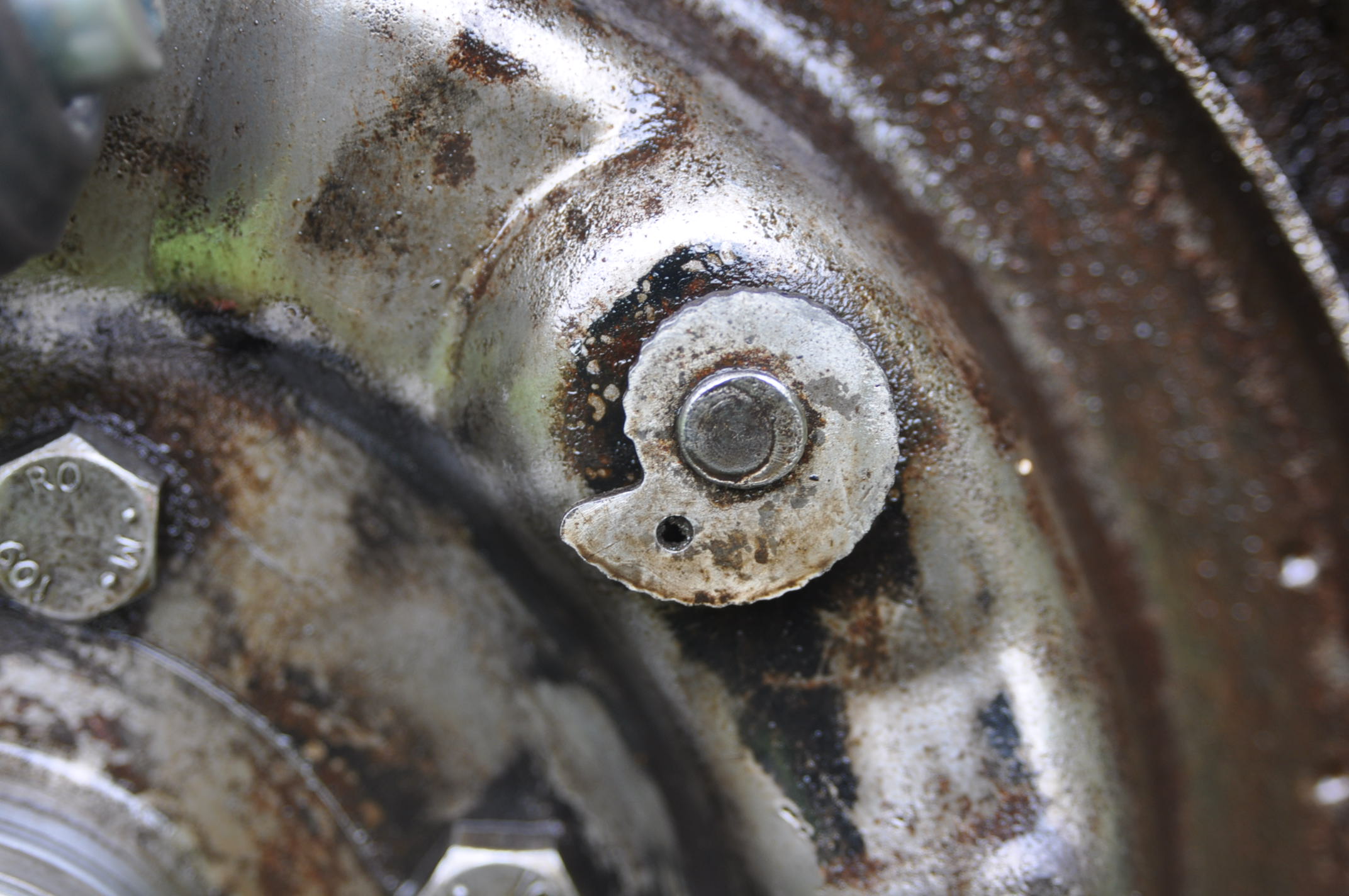

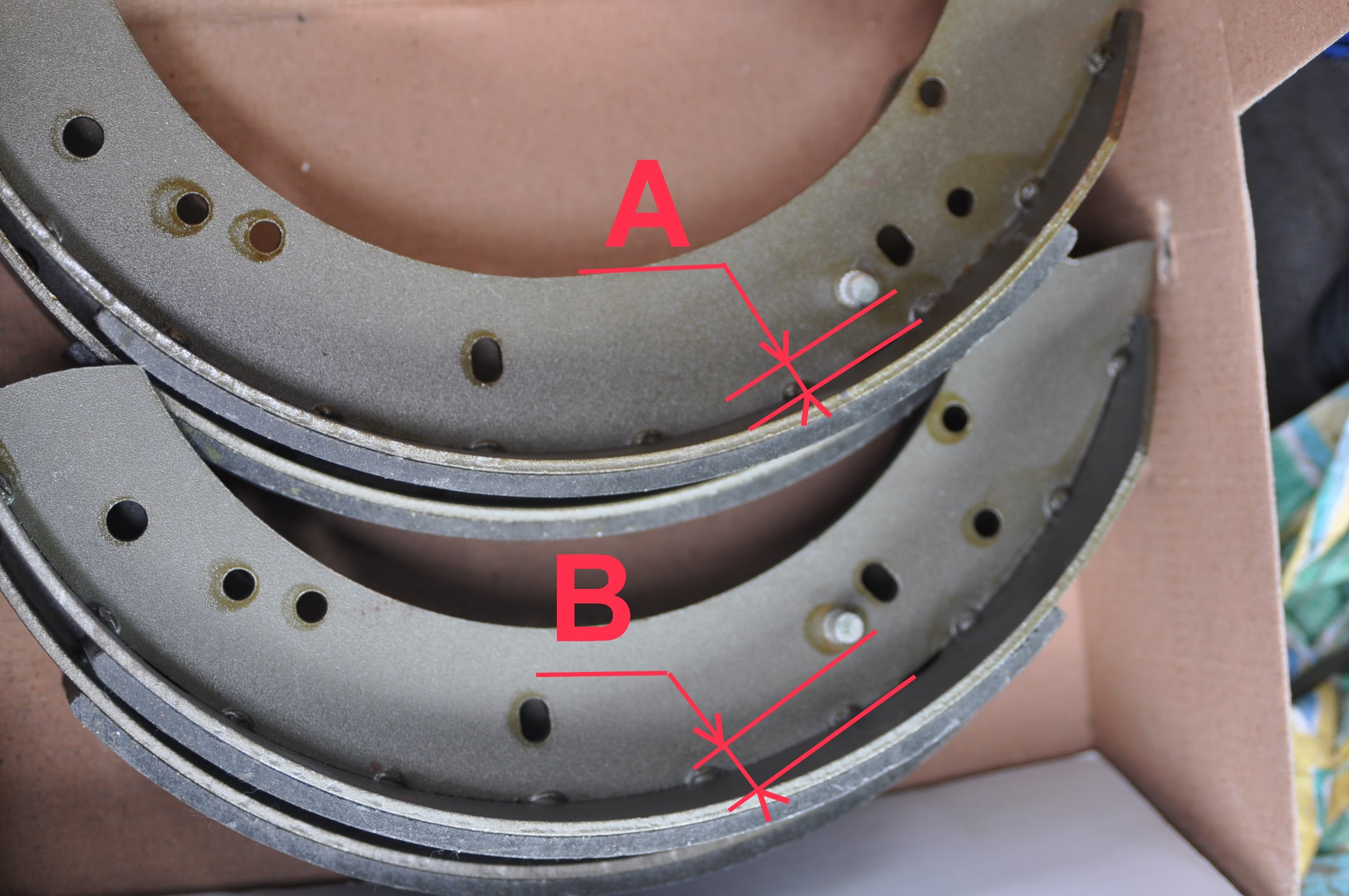

Salut, les mâchoires sont-elles bien montés? Il y a un sens de montage.Blackhawk a écrit : C'est galère a régler les tambours, les espèces de trucs qui appuient sur les ergots des mâchoires sont usés.
Regarde bien les ergots sur lesquels agissent les escargots, ils ne sont pas symétriques. Malheureusement rien n'est mentionner dans le manuel d'atelier a ce sujet là. Peut-être que cela mérite un thème photo dédier sur la faq? Un escargot usé au point de ne pas pouvoir les régler, cela n'est pas possible. Il ne peut-être que soit cassé, soit grippé. Une inversion des mâchoires, peut te donner l'impression d'une usure, car tu n'arrives pas à régler correctement le "léchage" des mâchoires. Effectivement, l'un des escargots peut lâcher trop tôt si tu as les mauvaises paires ( A,A ) ou ( B,B) . Ou bien les deux peuvent chasser trop tôt si tu as monté ( A, B ) dans le mauvais sens.

Oh que je t'adore LOLO, j'avais pas fait gaffe à ce détail merci beaucoup.
Je m'en vais regarder ça de suite, ou plutôt demain matin, la il y a un vent a faire décoller un 110.
