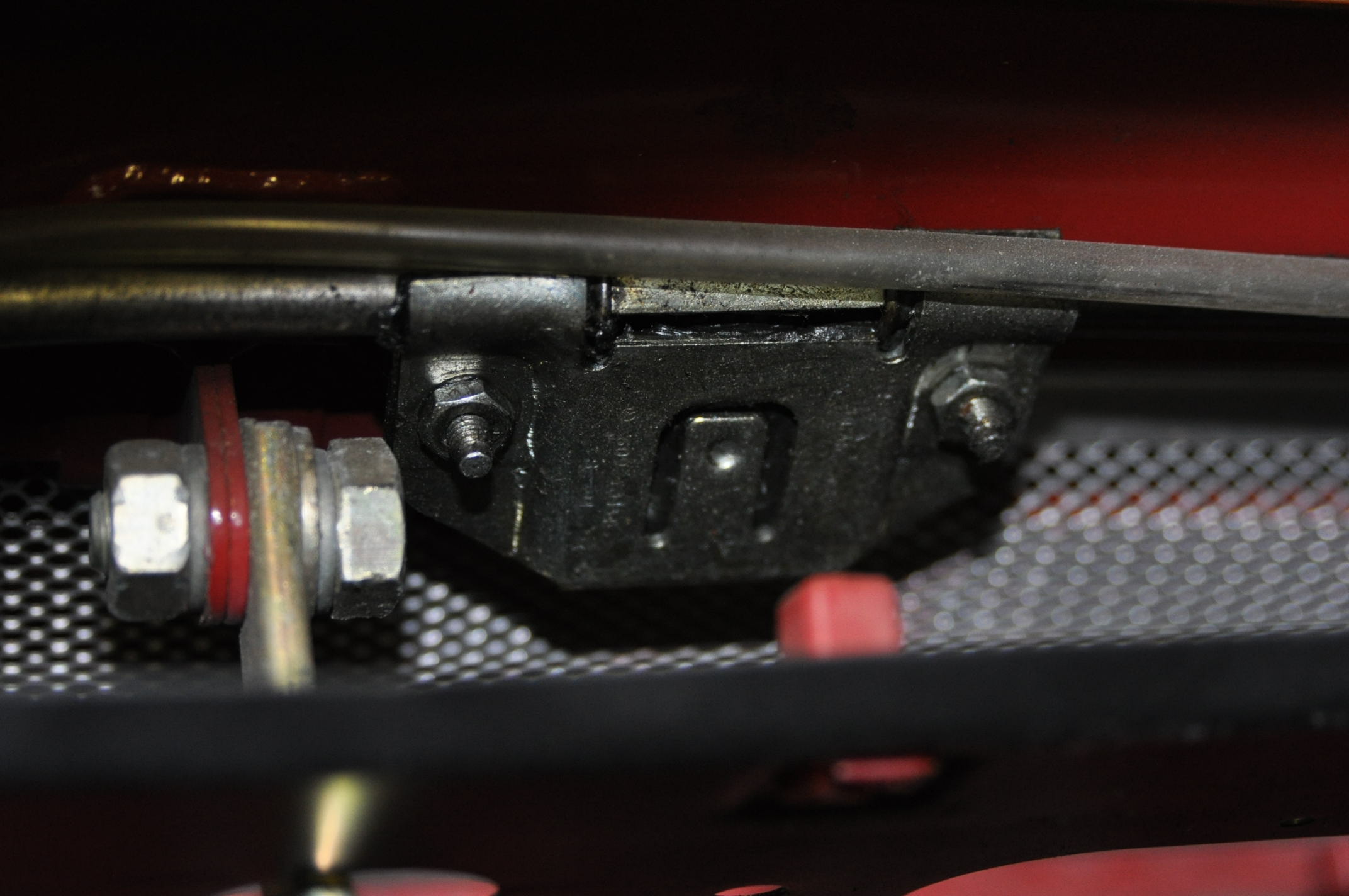

Salut,Frédéric_Dept79 a écrit :LØLØ, tu pourrais en dire plus sur ton montage antagoniste des essuie glace ?
'rci d'avance
Je tiens a rendre hommage, à Stéphane allias nomansland sur la faq, qui m'a suggéré ce downgrade un soir de beuverie sur un bivouac, il y a fort longtemps.
Montage d'origine (land bleu) :
1) Montage originel dirais-je ou montage antagoniste dirais tu ( land beige):
Cela remonte au temps des séries ou celles çi avaient le pare brise divisé en deux parties, avec la séparation au milieu.
2) Principe, en démarrant les essuie glaces, le câble ne peut partir que dans le sens Y le mécanismes Mg étant inversé, ils partent en sens opposé. Pour vous en convaincre, regarder ce petit film de propagande, où l'on peut remarqué qu’après un arrêt automatique, le câble va bien repartir dans le sens poussant ( Y ) : petit film.
Le tube guide câble intermédiaire repéré T, placé entre les deux mécanismes est plus long de longueur A d'origine def, il passe à B d'origine série, (le coude nécessaire à l'inversion est préformé d'origine.
3) On voit que l'angle repéré C du bras d'essuie glace de droite est inversé. Donc, soit on le tord dans un étau ou soit on en récupère un sur un land anglais.
Le câble de def ( 99 cm) est plus court, il faut en récupérer un de série II ou III (121,5cm). B-A=22,5cm
Le mécanisme de gauche à inversé, on reconnait le coté à cause de la patte de maintien de la colonne de direction boulonné en 17. Pour y accéder il faut prendre son mal en patience, pour le photographier c'est pire qu'une photo animalière où il faut attendre 4 h que le lion arrive, là c'est 4 h de démontage remontage .
4) Le trou libre coté passager :
5) Le mécanisme de droite, garde son sens, mais change d'emplacement.
6) Mécanisme de droite dans le land beige plus difficile à saisir, car il y a des trucs devant, bien que la grille d'habillage en plastique gris soit démonté. Au passage, c'est l'un des premiers truc que j'enlève dans les 110, cela prend de la place, de l’accessibilité, des possibilités d'aménagements, et me pompe l'air. On peut voir le dernier des trois bouts de tube de guidage du câble, il mesure 5 à 6cm
7) Le bout du câble du def ou de série est le même, juste la longueur qui change.
Pour effectuer la modification il faut:
démonter la planche de bord,
démonter le mécanisme du moteur d'essuie glace,
inverser le mécanisme de sortie gauche,
déplacer le mécanisme de sortie droit,
changer le tube de guidage intermédiaire par un plus long,
changer le câble,
changer ou modifier le bras d'essuie glace droit,
monter des balais d'essuie glace plus court car des fois les deux balais se coincent entre eux ou bien raccourcir les bras.
Sur les 110/90 d'avant les def, les 2 sorties intermédiaires étaient utilisées pour des pchitepchites d'essuie glace séparés, dans ce cas il faut les remplacer par un unique centrale à deux jets.
Enfin bref, l'art de l'inutile, mais qui m'a permis de me pencher et d'étudier le système d'essuie glace de nos land et d'occuper Frederic 5mn
