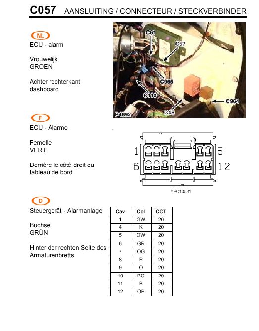

Re: Eclairage plafonniers Def 300Tdi SW (1997)
Oui l'ECU d'alarme assure la temporisation des plafonniers : Extinction progressive quand on ferme les porte, extinction de sécurité au bout de 8 minutes si les portes restent ouvertes et extinction/allumage avec le plip. Est ce que tu as l'alarme et le plip d'origine ?
Si oui le plip fonctionne pour l'alarme (clignotement des warning à la mise en route) ? Si oui, le plafonnier doit s'allumer au déverrouillage... Si c'est pas le cas, dépose le plafonnier et teste les tensions. Tu dois avoir un +12 permanent et un +12 lorsque tu déverrouilles l'alarme.
Si ton alarme ne fonctionne pas alors direction derrière le combiné d'instrument de bord à la recherche des 2 ECU d'alarme, un qui gère le plip et un qui gère la partie alarme (cf schémas).

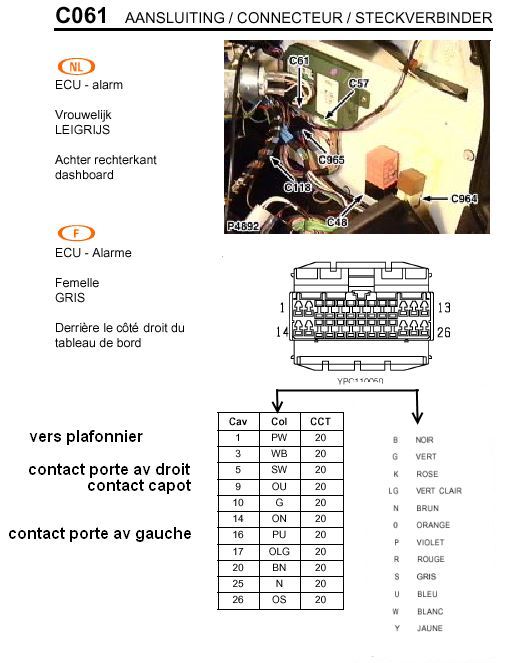

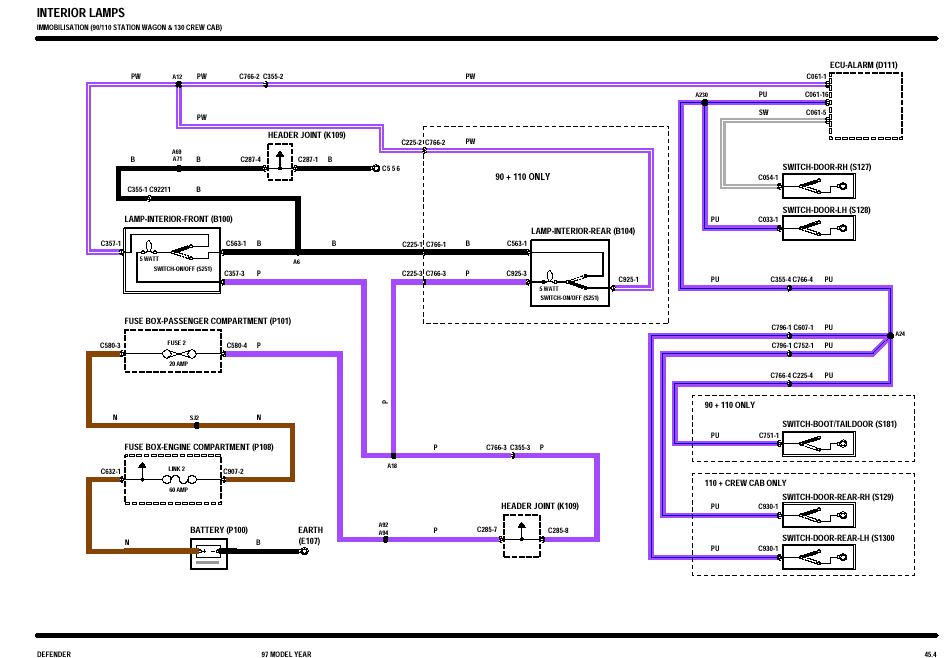

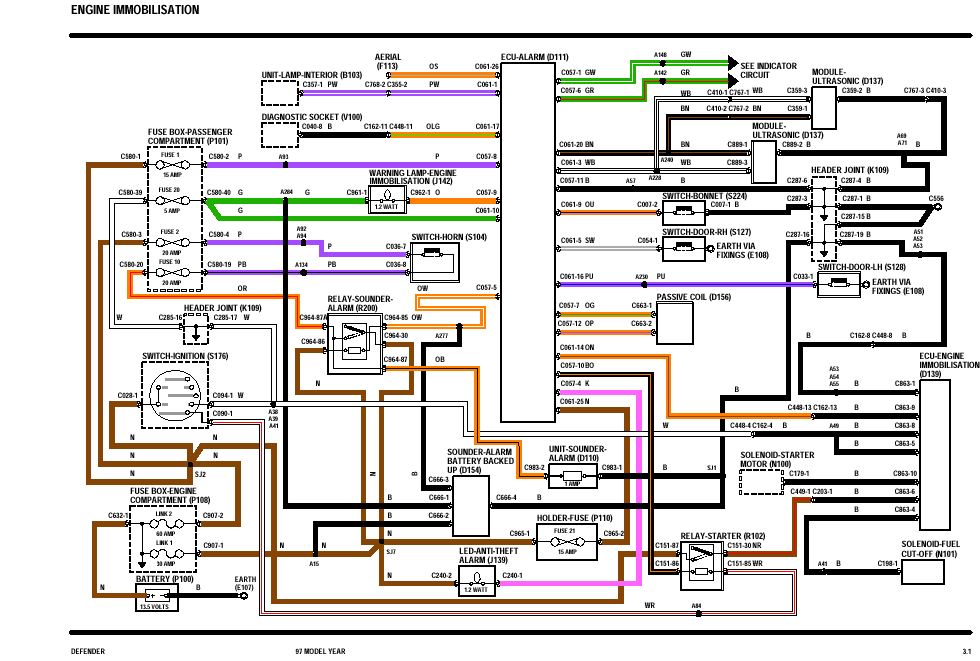

- Messages : 6210
Un autre schéma, où il est claire que les contacteurs de porte (switch door) passent par l'écu d’alarme, via le connecteur C061. Connecteur C061, avec les couleurs et les destinations des broches pour les contacteurs de porte et capot. A titre d'information, l'autre connecteur C057 du même boitier d'alarme.RIC a écrit :Bonsoir à tous,
Je souhaite remettre en service l'éclairage de mes plafonniers qui ne fonctionnent que lorsque ont actionne l'interrupteur des plafonniers.
Pas d'éclairage lorsque on ouvre les portes. Les contacts de portes sont bons et l'interrupteur des plafonniers sont sur la bonne position.
D'après la doc d'atelier (page 873) les contacts de porte passent par l'ECU Alarm D111;
Oui.Questions:
Est ce que d'après vous l'ECU Alarm gère aussi la temporisation de l'éclairage de l'habitacle.?
Derrière le tableau de bord. Cela ressemble a un boitier vert pale de la dimension de 2/3 d'une plaquette de chocolat sur 3 cm d'épaisseur avec un pan coupé d'un cm sur l'une des longueurs, avec les deux connecteurs dessus on le voit sur les photos des connecteurs C057 et 061.Ou se trouve cet ECU ALARM ? et quoi çà ressemble ?
Vérifie directement à la sortie du boitier d'alarme sur le fil violet/blanc si tu as du 12V.
Je crois qu'il y a un connecteur dans le coin avant gauche sous le ciel de toit. Les fils des plafonniers passent derrière le petit cache plastique noir qui tient par deux vis sur le montant gauche du pare-brise.
Le fil violet liseré blanc fait le lien entre le plafonnier et l'ECU d'alarme sur le connecteur C061 broche 1.
Tiens nous au courant.
J'ai continué mes recherches et voilà mes conclusions:
Au niveau du plafonnier :
Fil violet = 12 volts permanent (ok)
Fil violet liseré blanc = théoriquement tension variable de 0 à 12volts ou inversement, pour allumer ou éteindre graduellement le plafonnier.
Sur mon Def j'ai un 0 volt pointé ! ; Donc allumage permanent du plafonnier puisque l'ampoule est au 12 volts à l'autre bout. Il faudrait du 12 volts pour que l'ampoule reste éteinte.
Au niveau de l'écu
Fil violet = o volts
Si je débranche le connecteur en question, le plafonnier s'éteint. Preuve que le 0 volt provient bien de l'écu et non d'un fil qui toucherai a la masse.
J'en conclus que l'écu est en défaut et ne peut plus gérer la tension d'allumage des plafonniers.
Il ne reste plus qu'a remplacer l'écu, mais vu les tarifs en neuf, je vais réfléchir un peu!
Ric

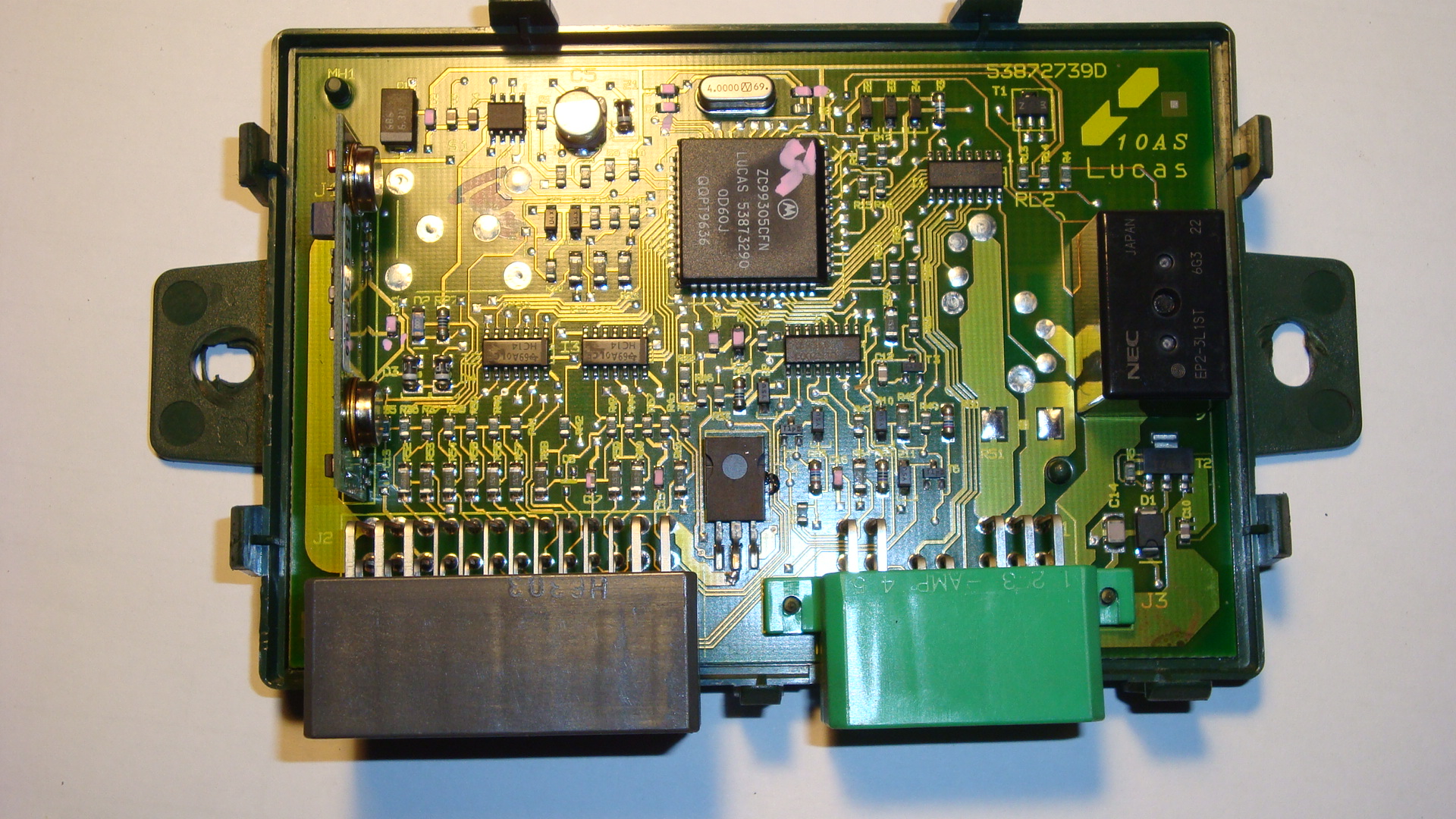

Bonsoir LOLO
J'ai trouvé que le circuit sous ce transistor avait bien chauffé et j'ai refait une soudure qui paraissait cassée, mais sans résultat.
Aurais tu éventuellement la référence de ce transistor, car j'ai oublié de le noter. Je pourrais tenter de le remplacer, même si ta première solution est moins risquée. Faut dire qu'il y a du monde sous le couvercle vert !.
J'ai repensé à la modification de l'éclairage de l'habitacle: Ta proposition tient la route pour ce qui est de l'éclairage, mais je me demande si les informations des contacts de portes ne sont pas également utilisés pour la gestion de l'alarme (mise sous alarme ou détection intrusion);
A vérifier, avant de couper les fils....
Pour ceux qui, comme moi n'ont jamais vu un ECU alarm. Voici le mien avant remontage.
Non rien spécial !LØLØ a écrit :Est ce qu'il y avait un éclairage ou un gadget en plus monté sur un de tes plafonniers?

Hier, j'ai pensé à un truc similaire....LØLØ a écrit :Oui, je suis d'accord.
Ne pourrait- on pas utiliser des diodes à la place des coupures dans le sens anode vers l'ecu et cathode vers les contacteurs de porte?
Sur l'écu on a 2 entrées de portière bien distinctes , qu'elle est la raison ? activation / désactivation alarme côté conducteur !
Dans le cas du 110SW ,
- 1ere entrée (fil C061-16) : il y a 4 contacts de portes
- 2éme entrée (fil C061-5) : contact de la 5 éme porte noté "switch Door RH" je pense que le schéma électrique est fait pour un véhicule à conduite à droite.
Si on coupe le fil C061-1 (sortie Ecu) et qu'on le relie sur le C061-16, on aura 4 portes susceptibles d'allumer le plafonnier car on renvoie un 0 volt sur le plafonnier mais aussi vers l'écu, cela ne perturbe pas le système d'alarme (pas de risque électrique non plus pour l'écu, puisque on joue avec "0 volt" porte ouverte ou bien un circuit ouvert porte fermée. idem origine) .
Si on fait la même chose avec le fil C061-5 on aura qu'une porte qui pourra allumer le plafonnier.
Alors c'est là qu'il faut placer les diodes pour conserver le circuit d'origine pour conserver les 2 entrées distinctes mais aussi éviter un retour accidentel du 12 volts sur les entrées de l'écu.
Il faut que je cogite encore...
La distinction LH et RH sur l'ECU vient du fait que l'ouverture de la porte conducteur est utilisée pour valider le code de démarrage si le plip de la clef est HS. Il faut donc bien que l'ECU sache faire la différence de porte. le schéma est bien pour un RHD.
L'idée de placer 2 diodes (une sur chaque entrée de l'ECU) dans le sens bloquant pour éviter un retour de 12V sur l'ECU me semble correcte.
au pire quand une porte autre que la porte conducteur est ouverte, l'ECU pensera que la porte conducteur est également ouverte... c'est donc sans conséquence.Si on coupe le fil C061-1 (sortie Ecu) et qu'on le relie sur le C061-16, on aura 4 portes susceptibles d'allumer le plafonnier car on renvoie un 0 volt sur le plafonnier mais aussi vers l'écu, cela ne perturbe pas le système d'alarme (pas de risque électrique non plus pour l'écu, puisque on joue avec "0 volt" porte ouverte ou bien un circuit ouvert porte fermée. idem origine) .
Si on fait la même chose avec le fil C061-5 ...
