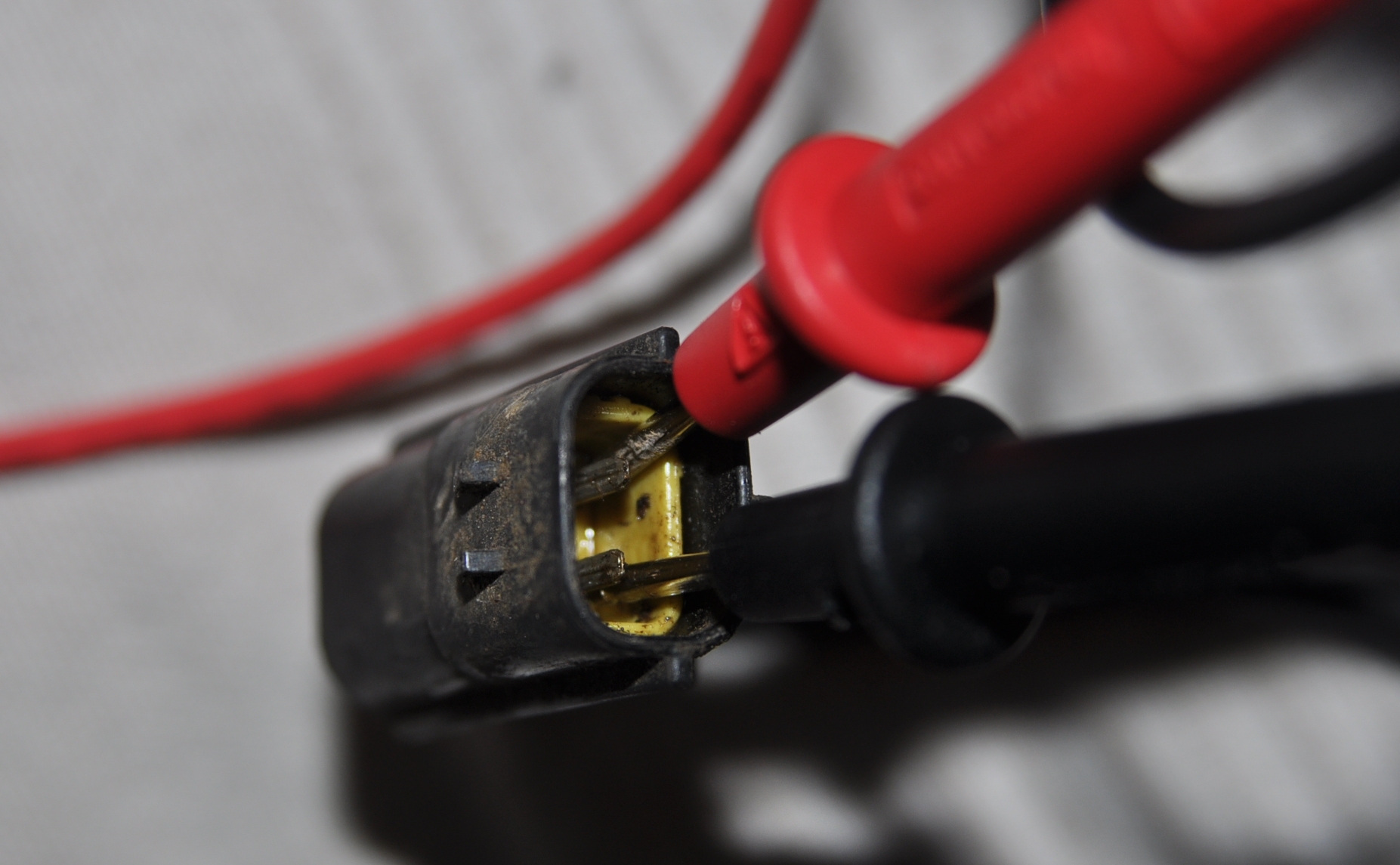

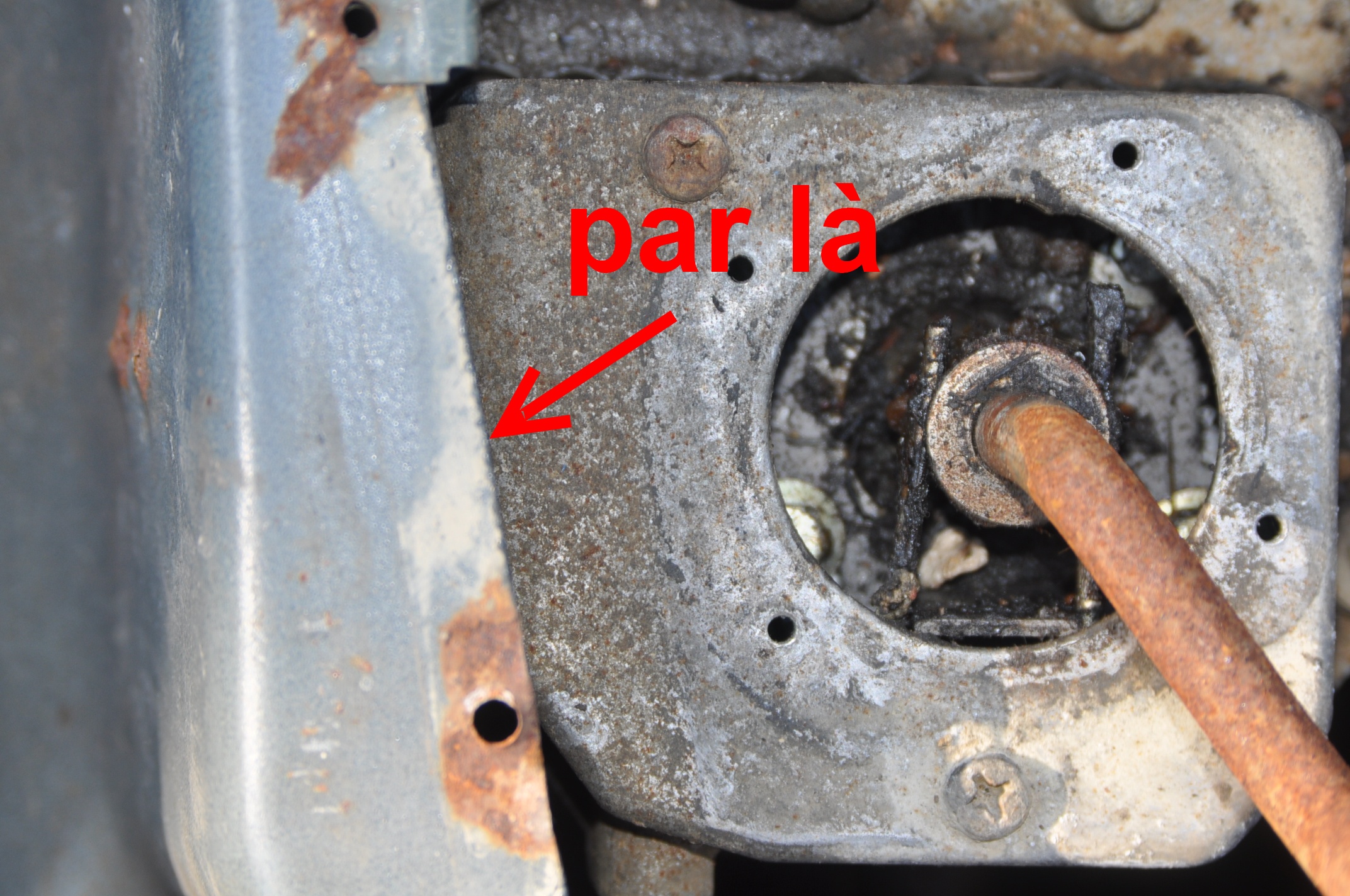

1)Les deux petits trous sur le coté de la tôle du tunnel, sont les trous des rivets à faire sauter, puis à remplacer par des vis cruciformes. Si tu as la chance qu'une intervention a déjà eu lieu sur ton disco, tu trouveras peut-être des vis à la place des rivets. 2) En écartant le tunnel on le situe un peu mieux. Tu ne pourra pas le faire pour le sujet celui-ci à été découpé. 3) Au bout de quelques années, il est dans cet état là. Un bon nettoyage régulier de cette zone est quasi impossible donc il est couvert de crasse grasse. 4) Après un petit nettoyage, que tu auras du mal à faire, on y voit plus claire. Une clef à œil 12 pans légèrement coudée est l'idéale. 3/4 fait 19,0500mm. 5) Au bout 1/4 voir 1/2 tour de clef le contacteur vient tout seul avec des doigts de fée beaucoup plus pratique que la clef qui n'a que très peu d'amplitude de mouvement. 6) Le neck plus ultra en matière de clef, dans cette configuration, c'est la clef plate à cliquet légèrement coudée. Ici une de 19. Avec la crasse, il faut jouer du coude et rester calme, pour bien appréhender l'écrou. 6bis) Le connecteur passe à travers la clef, on s'en serait douté vue les photos précédentes. 7)Lorsque le tunnel est en place, on peut voir que l’accès n'est pas simple. Donc dans cette position une fois que la clef est en place, il faut appuyer. Gants conseillé, car cela part d'un seul coup et on se meurtrie le dessus des phalanges. 8 ) Par le dessous possible? Est-il seulement accessible à la main? J'attends la réponse des discomans. Enfin ce que je peux voir, c'est qu'il faut se faufiler entre le longeron, l'échappement (1), la traverse de boite (2), la boite de transfert absente (5) et enfin entre le tunnel(3) et la boite avec sa sortie d'huile (4) en gros il est cerné de tout coté, mais ne se rend pas. Il doit-être d'origine japonaise on l'aura donc par les airs 9) Une fois débloquer l’opération dévissage est simple. Il faut juste de la patience, des mains et des avants bras pas trop gros. 10) Le contacteur de feu de recule sortie de sont nid, avec son joint cuivre d'étanchéité. Pas de réglage possible. 11) Le contacteur se sert à fond dans son trou et c'est tout. 12) Complet avec ses fils, la gaine de protection et le connecteur. Cela doit être pour ça qu'il l’appelle kit chez land rover, car il y a plusieurs élément. 13) Coté fil, il y a une inscription constructeur, et une étanchéité caoutchoutée autour des fils. Noter au passage le sertissage bien costaud. 14) Sur 4 des 6 pans constituant l'écrou du capteur on peut lire: AMR 3913 ou peut-être AMR 3918 puis 36820A ? et 3894 peut-être que 3894 correspond à une semaine et une année de fabrication méthode de datation très utilisée en électronique? 15) Par rapport à la documentation constructeur, on voie que la référence est AMR 3918 d'où mon doute sur la qualité gravure du 3 ou du 8. Ou peut-être une évolution de référence ? Mais que cet élément ne soit plus fournis par land rover cela m'étonne encore plus. Les def TD5 doivent toujours avoir ce capteur jusqu'en 2006. Donc chercher le pour un defender c'est la même référence. Jusqu'en 2016 c'est sur, ils sont tenu de le fournir en pièce détaché. 16) Pour séparer le connecteur de sa femelle, il faut bien appuyer précisément à l'endroit indiqué par les flèches et cela vient tout seul. De profil, pour une fois qu' une ombre peut servir en photo. 17) Bon, puisse qu'il est démonté, on va le testé électriquement. Avec un petit multimètre (qui au passage fait pince ampèremétrique à 12€ que l'on trouve dans une grande surface d'origine bretonne) en position ohmmètre. Pas de contact = résistance infini donc affichage "1" comme 1fini. 18) Là il y a bien contact donc 000 Ohm. 19) On place les pointes de touche sur les contacts du connecteur, sans trembler. Pas de contact, OK on appuis sur le téton du capteur, toujours pas de contact pas normal ça. J'ai beau titiller dans tous les sens rien à faire, il est hors service... 20) Super, c'est l'occasion d’autopsier pour voir. Donc vue le sertissage plus haut, coup de scie: 21) Cela va rappeler des souvenirs à certain repère (1) : corps métallique du contacteur.
repère (4) : pastille cuivre de contact, complétement oxydé couverte d'huile séchée, n'assurant donc plus son rôle. Lorsque l'on appuis sur le téton (8) la pièce (6) se déplace, il y a un ressort interne (7) qui amortie et permet d'avoir une longue course sur (8) alors que (6) aura une course beaucoup plus courte d'où plus réglage, contrairement aux contacteurs des LT77. Donc (6) pousse la pastille (4) et le ressort de rappel (3) sur les contact (9) et (10). Lorsqu'on enlève la marche arrière 6 reprend sa place au repos et le petit ressort (3) peut repousser la pastille. Le ressort (3) est plus faible que le (7) bien sur.
22)Il reste le manchon d'étanchéité (huile de boite)et d'isolation (électrique) (5) qui est à l'origine de la panne me semble-t-il, car il est cuit et déchiré d'où les dépôts sur la pastille. Selon la manière dont s'use le manchon, il peut provoquer une autre panne, en effet si il vient à se détériorer, cela provoque un court circuit franc et fait sauter le fusible du feu de recule, d'abord une fois de temps en temps, puis de plus en plus souvent et enfin a chaque fois que l'on passe la marche arrière. Car c'est un + 12V après contact qui est commuté pour allumer le feu de recule.
Le corps plastique (2) qui sert de guide à la pastille, vient en appuis sur l'épaulement (a) et comprime le manchon dans gorge (b). On peut remarquer les marques d'usures en (c) de la pastille aux endroits des contacts. 23) Ce que l'on pourrait envisager comme réparation provisoire, si ce n'est pas un problème de court circuit, c'est de faire un ou deux petits trous bien placés pour y injecter un produit spécial contacte électrique. Un trou pour injecter et un deuxième pour que la crasse puisse s'évacuer. Cela permettrait aussi d'aller gratter, tel un dentiste, la pastille cuivre et de la faire tourner avec un petit tournevis.
Un petit coup de patte à joint dans les trous après un test, et cela peut repartir pour un temps. Pour le mien, je ne sais pas, il faut trouver une solution pour le manchon(5) sinon recoller à l'araldite ou souder à l'étain, il repartirait, mais pas pour longtemps.

excuse moi pour le délai, mais j"ai eu du mal à retrouver une photo de la R380 ou le contacteur est visible.En effet, c'est un peu différent du montage montré par LØLØ A+

Nanard, tu as exactement le même montage!!! la seule différence, c'est que ta boite est propre et pas rouillée...

attention sur un def on doit pouvoir par le haut le tunnel de boite est plus large que sur les disco...
j'ai regarder pour le faire par en haut, impossible mis a par decoupé le tunnel de boite. On conseille souvent une clé a oeil coupé pour passer le fil d'alimentation et acceder plus simplement à l'ecrou.
