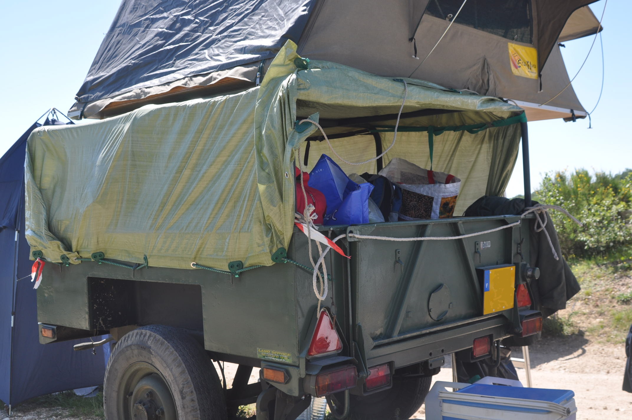

Salut, déjà quelques renseignements complémentaires:
1) Type de remorque? Car dans un cas il y a une ridelle pas dans l'autre.
2) modèle de tente de toit a coque style Jaimes Taroud ou Tchincholina, ou en souple dé-pliable du style Halloween lune ou l'Over campagne?
1) Sur une Narrow track cela peut donner ça:
2) charnière
3) Là une wide track avec ridelle:
4) Avec arceau pour augmenter le volume.
5) En dur:

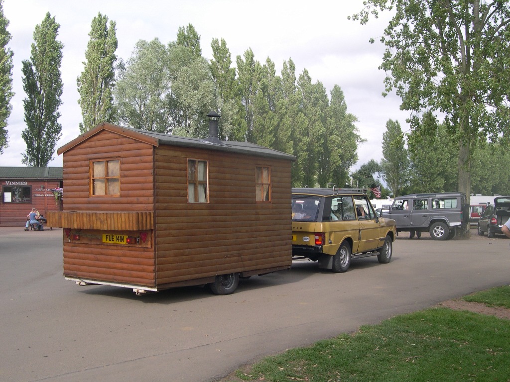

6) En cabane :mrgreen: :, mais pour monter la tente sur le toit c'est un peu galère :? .
7) la classe:
8) en super size:
Enfin bref, le thème ne demande qu'a être développé. Je suis également en pleine méditation sur le sujet.
questions et photos serons le bienvenues...

Merci pour ta réponse rapide, la tente de toit est une autonome type coque rigide et la sankey que je recherche est une wide track avec frein à disques.
Je pense aussi à une petite réhausse pour augmenter le volume ( par ex pouvoir mettre mes roues avec mud 255/85/16 ) mais pour cela j'attend d'avoir la remorque pour prendre les mesures et trouver la meilleur solution.
Il faudra de toute façon que mon système soit amovible facilement.Si je trouve de bonnes idées, je t'en parle.
A+ Georges

8)Donc dans ton idée on se rapprocherait a ce genre de réalisation:
9) Une autre belle réalisation dont on peut s'inspirer mais, il serait dommage d'y mettre du bois ou des gravas. Une autre photo de la belle ici
10) Du grand standing là aussi, mais la tente n'est pas sur-élevé:
11) Sous un autre angle:
11) Que dire de celle là, j'en suis encore a me le demander? Regarde le système de fixation de la tôle par papillon a chaque angle.
12) Sous un autre angle. Je ne sais pas pourquoi l'œil est fermé avec deux petites plaques de tôle? Le vole je présume? A creuser...

Un grand merci pour tes photos, c'est en effet la Ier qui me conviendrais le plus.
Il me reste à trouver la remorque, mais je vais y arriver. :D

Les deux tôles rouge c'est en effet pour ce protéger du vol, j'ai déjà vu cela sur le net, mais avec une tôle plus grosse.

Re: Fermeture remorque sankey
Salut, :D là! on tient le bon bout, remorque, pneu, tente de toit, surélévation. Enfin presque, :( car ,la remorque c'est une narrow track, ou un haillon a été réaliser par le propriétaire.

Oui, on y arrive, il ne reste plus qu'à fermer avec des plaques d'alu pour protéger du vol.
Encore merci pour cette info. :D :D
