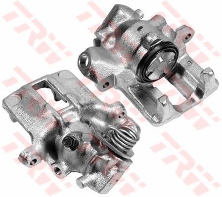

voilà une photo d'un étrier arrière de granada 85-91 2.0i trouvée chez eauskaro (donc aucune garantie):

Tiens tiens, intéressant ça.voilà une photo d'un étrier arrière de granada 85-91 2.0i trouvée chez eauskaro (donc aucune garantie):
Sur celle là on peut voir la marque sur les plaquettes identique à celle de l'étrier d'origine. A+

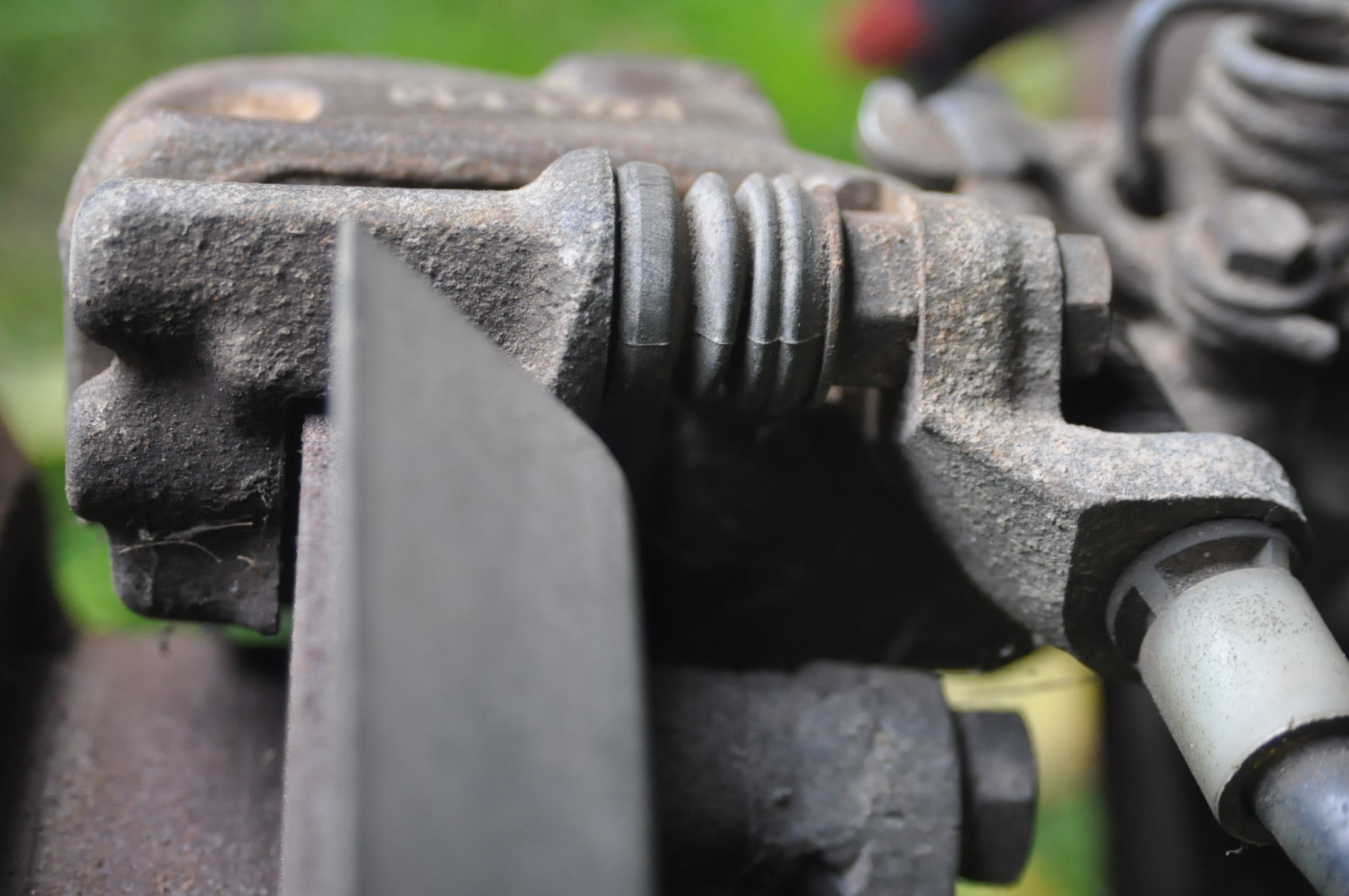

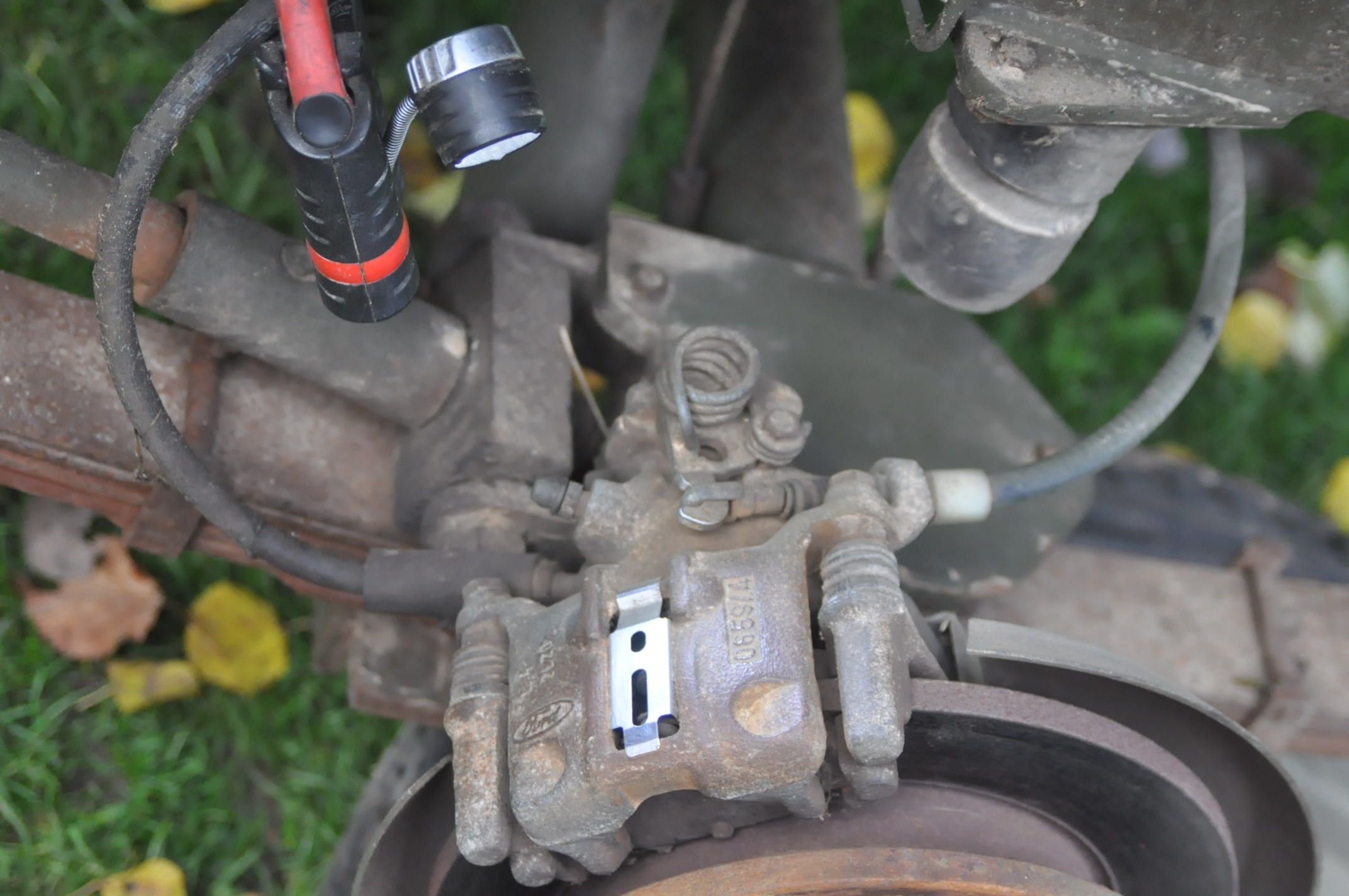

Pour le hors sujet, je pensais à ce genre à pas chère: Ou bien ce genre là, mais pas au même prix Pour l'étrier maintenant, avec une petite lampe à une led pour bricoler dans les coins sombres: Cela donne: Avec flash: Enfin sans flash: Détail complémentaire: Autre inscription: Pour les durites après avoir gratté la peinture kaki, les références étant lisibles, j'ai préféré les immortaliser tend qu'elles étaient visibles et coup de chance orientées dans le bon sens:
Maintenant si tu souhaites un angle particulier, ne nécessitant pas un démontage, car je n'en ai pas d'avance et pas trop de temps non plus, pas problème.
On peut noter que ce système est prévue pour une commande hydraulique et une commande mécanique de frein à main par câble avec ressort de rappel intégré a l'étrier, ce qui suppose bien qu'il s'agit d'un arrière de Ford Granada ou autre.

Oui, la référence 659/4 est bien un étrier arrière Ford.LØLØ a écrit : ce qui suppose bien qu'il s'agit d'un arrière de Ford Granada ou autre
Chez nous, sur les Ford Sierra notamment.
Avec flash, mais en couleur pour kebir31 :
