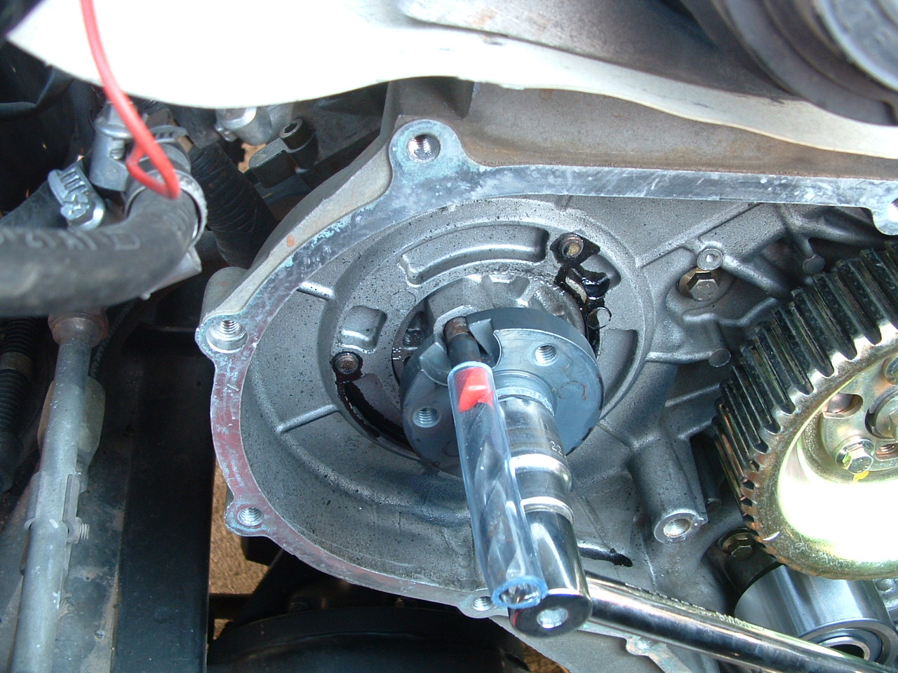

- Pigage du volant moteur avec la pige difflock. Avec difficulté tout seul, le moindre mini mouvement sur le vilo entraînant une grande rotation du volant moteur par démultiplication. Mais bon j'ai réussi !
- Le pignon de vilo est bien à 12h, le repère de l'arbre à came où il faut.
MAIS : la pige de pompe à injection ne rentre pas dans son logement...Il manque peut-être 2 mm pour qu'elle y rentre, on voit sur la photo la plaque qui empêche sa pénétration :sm1:
Je n'ai pas encore desserré les 3 écrous de la poulie en attendant vos avis. Est-ce que je dois peux rattraper la différence "à la main" avec à la nouvelle courroie ?

Re: Remplacement de la courroie de distribution sur 300TDI
Dahu a écrit :Je n'ai pas encore desserré les 3 écrous de la poulie en attendant vos avis. Est-ce que je dois peux rattraper la différence "à la main" avec à la nouvelle courroie ?
Avant de remonter la nouvelle courroie, tu dois arriver à cette situation (avec en plus la poulie montée)
maintenir le moyeu de la PI avec une douille + rallonge, ajuster la position jusqu'à pouvoir engager le forêt (ou pige) dans l'encoche en U et dans le trou du carter
Dans ton cas, l'encoche en forme de "U"du moyeu est partiellement masqué par la flasque de la poulie et n'est pas en face du trou du carter (ta distri n'est pas calée correctemment :wink: rassure toi le moulin tourne quand même :mrgreen: )
Tu dois desserrer les trois écrous tout en maintenant le moyeu de la PI par l"écrou central pour éviter à la PI de tourner de trop sous l'effet de la compression du gas oil.
Ensuite, emboites ta pige dans le trou de PI en alignant le trou et l'encoche, ne resserre pas encore les vis.
Tu as donc: ta poulie PI pigée, ta poulie d'AAC en face du repère sur le carter et ta poulie de vilo pigée.
1) dépose ton vieux tendeur, ta vieille courroie et ton vieux galet.
2) remonte les neufs
3) fait coincider les dents "entières" de ta courroie neuves avec les dents de tes poulies parfaitement en place en faisant légèrement pivoter la poulie de PI sur son moyeux (les 3 vis sont toujours légèrement desserrées)
4) procédes à l'opération de tension comme décrit dans ce post (couple à appliquer sur le carré du galet tendeur: 11N/m c'est trés peu et nécessite une clé dynamométrique permettant cette précision) en veillant à ce que la tension de la courroie se répartisse sur chaque brin de chaque côté de la poulie de PI (les 3 vis sont toujours légèrement desserrées :wink: ) .
5) resserres la vis de fixation du tendeur au couple ad hoc
6) resserres tes trois vis de poulie de PI au couple prescrit.

Il faut impérativement piger la poulie de pompe à injection avant de desserrer quoi que ce soit. Même si tu utilises une pige d'un diamètre légèrement inférieur. Sans pige, cela va tourner dés que tu détendras la courroie. Il y a là aussi, une forte "compression" dans la pompe à injection, certes on peut la ramener, mais il faut le faire dans le bon sens.
Comme tu as l'air pas trop mal aligné à l’œil. Il faut que tu insistes, au besoin aide toi d'une clef de 22 pour forcer en tournant légèrement vers la gauche, car ce n'est apparemment pas la flasque de la poulie, ni la rondelle avec les trous oblongs qui te gênent pour rentrer, mais bien le moyeu de la pompe, tu est mal calé ou disons pas encore calé. Il faut jouer sur la tension ou l’élasticité de la courroie. Attention, ne pas forcer vers la gauche au point de desserrer l'écrou de 22, il est au moins serré à 80Nm donc normalement, il y a de la marge.
Tu peux également bloquer la rotation de ton axe de pompe en enlevant la cale en L et en serrant la vis de blocage.
Pige en place, desserrer légèrement la vis pour enlever la cale en L, puis resserrer la vis, cela a pour effet de bloquer l'axe de pompe.
Éventuellement, après tu peux desserrer les trois vis de 10 de la poulie d'injection, le galet tendeur et le galet fixe du moment que tu es bien pigé au volant moteur et à la pompe donc.
Avant d'enlever la vielle courroie, fais des marques au Tipex sur une dent de chaque poulie, en correspondance avec une dent sur la courroie.
Puis quand tu enlèves ta vielle courroie, mets là à coté de la neuve, puis reportes les marques de la vielle sur la neuve. Ainsi tu es sûr d'être bien dans la même position, et non pas décalé d'une dent.
Si tu as bloqué l'axe de pompe, n’oublie pas débloquer l'axe de pompe remettant la cale en L avant de faire tourner le moteur.

nanard833 a écrit : Dans ton cas, l'encoche en forme de "U"du moyeu est partiellement masqué par la flasque de la poulie et n'est pas en face du trou du carter
Non, c'est le moyeu de pompe qui gène, quelque soit leur position la poulie et la rondelle, n’empêchent jamais la pige de passer.
Ça oui, c'est donc bien le moyeu conique de pompe qui gène.
:mrgreen: Ce n'est pas le gasoil qui comprime...
Fais des repères si tu n'es pas trop sur de toi.

Dahu a écrit :Par contre un truc m'interpelle : quand je fais tourner le vilebrequin, il y a un point dur à chaque tour , avec un léger retour en arrière de la poulie juste avant le point dur. C'est normal ou c'est inquiétant ?
la compression.... :mrgreen:
Dahu, ce que tu peux faire pour limiter l effort lors de ta rotation, comme nanard te le dis le point de ccompression,
Tu peux enlever injecteurs ou bougies de préchauffage. :wink:
A bientôt.

Merci à tous pour ces précisions.
Lolo, je vais éditer mes photos rapidement, ce soir si j'ai le temps. C'est fait !
Comme tu dis, le moteur tournait plutôt bien jusque là.
Pour la tension de la courroie, j'utiliserai un peson sur une clef sans cliquet, clef que je mettrai à la verticale, peson mis à la bonne distance de l'axe pour avoir 11 nm en fonction de la traction exercée; je me suis préparé un tableau de conversion.
Au fait, j'avais bien débranché la batterie ! :mrgreen:

Lolo, après lecture de tes explications :
Si en forçant légèrement vers la gauche sur la poulie de pompe et que la pige rentre, est-ce que je dois quand même bloquer la cale en L ?
Pour le reste tes explications sont très claires et je t'en remercie. Mes remerciement encore à nanard et aux autres. :sm3:

polo1979 a écrit : Sur ma pompe à injection, je n ai pas de petite cale en U.
J ai peur de me tromper en disant qu' il y a eut 2 modèles de pompe.
A bientôt.
En L la cale...
Oui, certaine n'ont pas ce blocage effectivement.
Dahu a écrit : ... peson mis à la bonne distance de l'axe pour avoir 11 nm...
Monsieur Newton. :wink:
Non.
A bientôt.
En L la cale...
Oups désolé LOLO oui en L la cale :P
