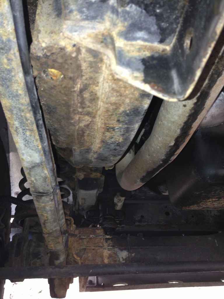

J'ai sous mon Def 110, 300TDi, des traces de vieillesses et de manque d'entretien des précédant propriétaires, soit... de la rouille, et de la belle, surtout au niveau de la traverse arrière, perforée. :sm4:
Voici quelques photos:
La traverse arrière:
Sous le pont Ar:

En plus de ça, j'ai le CT qui m'a affiché " corrosion perforante multiple" en plus des amortisseurs Ar HS... bref pas glorieux.
Je voudrai donc avoir votre avis sur l'état du châssis, est ce que de la découpe et soudure, ainsi qu'un changement de la traverse arrière avec longue extensions peut résoudre mon problème? Le tout suivis d'un bon sablage, et anti rouille + une bonne peinture par dessus peuvent arranger les choses.

Difficile d'être très affirmatif sur des photos, mais je penses qu'une traverse arrière avec les morceaux de longerons suffira dans ton cas, le reste du châssis semble être encore suffisamment sain.
Un traitement de l'intérieur du châssis sera aussi à prévoir: cire a corps creux...
Un changement de châssis pose le problème du N° de ce dernier, mais pour le moment le CT ne demande pas grand chose: mon père vient de passer une 2cv au CT, le n° de série est gravé sur une tôle soudée par 2 points à l'arc sur le châssis, difficile de faire plus bidouille, et pas de problème pour le CT: 'Du moment que c'est indémontable, c'est bon!' :shock:
Pas sur que dans le futur ils ne deviennent pas plus exigeants!! :roll: Donc il vaudrait mieux garder ton châssis et son N° gravé d'origine bien précieusement à mon avis!!
Sinon, pas de soucis pour les remarques du CT, au prochain CT si il n'y a plus rien a signaler tu n'auras plus aucune remarque! La aussi, il faut en profiter tant que ça dure a mon avis, on en viendra bientôt à la même chose que pour un véhicule accidenté: réparation par un pro avec facture obligatoire... C'est pas forcément un mal, ça évite des bidouilles qui peuvent être dangereuses, mais pour le gars qui veut faire lui même, par soucis d'économie très souvent, et qui aurait fait du très bon boulot... Souvent meilleur que certains 'pros'!! :roll:

Merci pour ta réponse Feub, je pense tenter ça:
- découpe des éléments fortement corrodé (perforé) sur le châssis.
- injection de cire à corp creux pendant que les longerons sont accessibles .
- mise en place de la traverse arrière avec extension.
- sablage du chassis.
- peinture anti rouille (1/2 couches ?).
- peinture noire pour châssis ou équivalent.
- pourquoi pas un passage de cire sur l'extérieur du châssis.
Et c'est repartis pour quelques années :sm2:

Lis ça: Defender, tuto remplacement traverse arrière. cela te donneras une idée du travail a effectuer.
Dans quel état sont les "jambons" supports de tablier sur le dessus?
Tu prends la traverse arrière avec la plus longue partie possible de longeron, c'est fastidieux mais pas très compliqué.
Attends toi à quelques surprises et imprévues, prévois des plans B, C et D au moins. Du genre un réservoir, une jauge, des clips pour les faisceaux électrique, une prise remorque, de la visserie, un copain, des bastaings...
Pour le changement de châssis, soit tu demandes au fabriquant de frapper tes N°, soit tu le fais toi même. Soit tu prends un châssis d'occasion en bon état que tu fais galvaniser et tu frappe tes N°à coté des numéros d'origines. Mais dans tous les cas tu dois pouvoir justifier l'origine du châssis, un pro te fournira une facture, et un particulier aussi avec ses coordonnées clairement mentionnées ainsi que les N° précédent. Pour changer un châssis, il faut au moins une superficie au sol de trois lands, pour pouvoir poser la caisse au sol et passer les éléments d'un châssis à l'autre.
