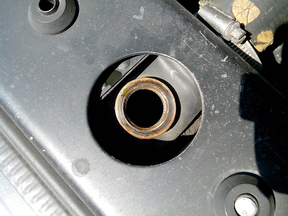

bon ben aujourd'hui c'est la guigne PLUS DE LDR NULLE PART sauf LA MOITIEE du NIVEAU dans LE RADIATEUR!!!! :sm1: CHUI VERT :sm20:
plus d'eau
plus d'eau
de l'eau à la moitié du radiateur!
plus d'eau
plus d'eau
plus une goutte d'eau dans le bloc !!! jamais vu ça!
Et devinez un peu la cause de cette soif soudaine :roll:
Et pas un signal au niveau de la température
Si le moulin est pas foutu avec ça!
Re: 300TDI : surveillez votre système de purge automatique !
Salut Nanard,
Pour ton moteur, tout dépend comment c'est arrivé! Si tu t'es arrêté en voyant un nuage de vapeur, ça va encore, si le moteur à calé suite à surchauffe... T'es bon au moins pour une culasse... :(
Il était vieux ton Y de purge? quelle provenance?
Bon courage et bonne chance! :wink:

Messages : 13699
nanard833 a écrit : Et pas un signal au niveau de la température
J'avais déjà entendu que la température n'était pas un signe fiable sur les 300 Tdi. Alors parano, je surveille souvent le niveau dans le vase d’expansion.
Ne soit pas pessimiste, c'est un 300 Tdi, pas un moteur essence.
Est-ce que tu as senti une perte de puissance ? Est-ce que le moteur a calé ? Non...... donc, croisse les doigts !
Modifié en dernier par The Pater le 23/07/2013 9:04, modifié 1 fois.
Tarimes a écrit :
pourquoi pas de signal au tableau..? :?
Probablement parce que la sonde de température ne trempait plus dans le liquide de refroidissement.
Comme tu peux le voir sur la photo de narnard la sonde de température, est dans le boitier du calorsta. C'est un piège connu sur le 300, en particulièrement en cas de grosse fuite, on n'est pas bien avertie.
D'ailleurs cela pourrait être un sujet de réflexion de notre part pour palier à ce problème: Où pourrait-on placer la sonde ou une 2nd sonde de température ? Voir monter un bouchon avec capteur sur le vase d’expansion, comme sur certain range me semble-t-il.
