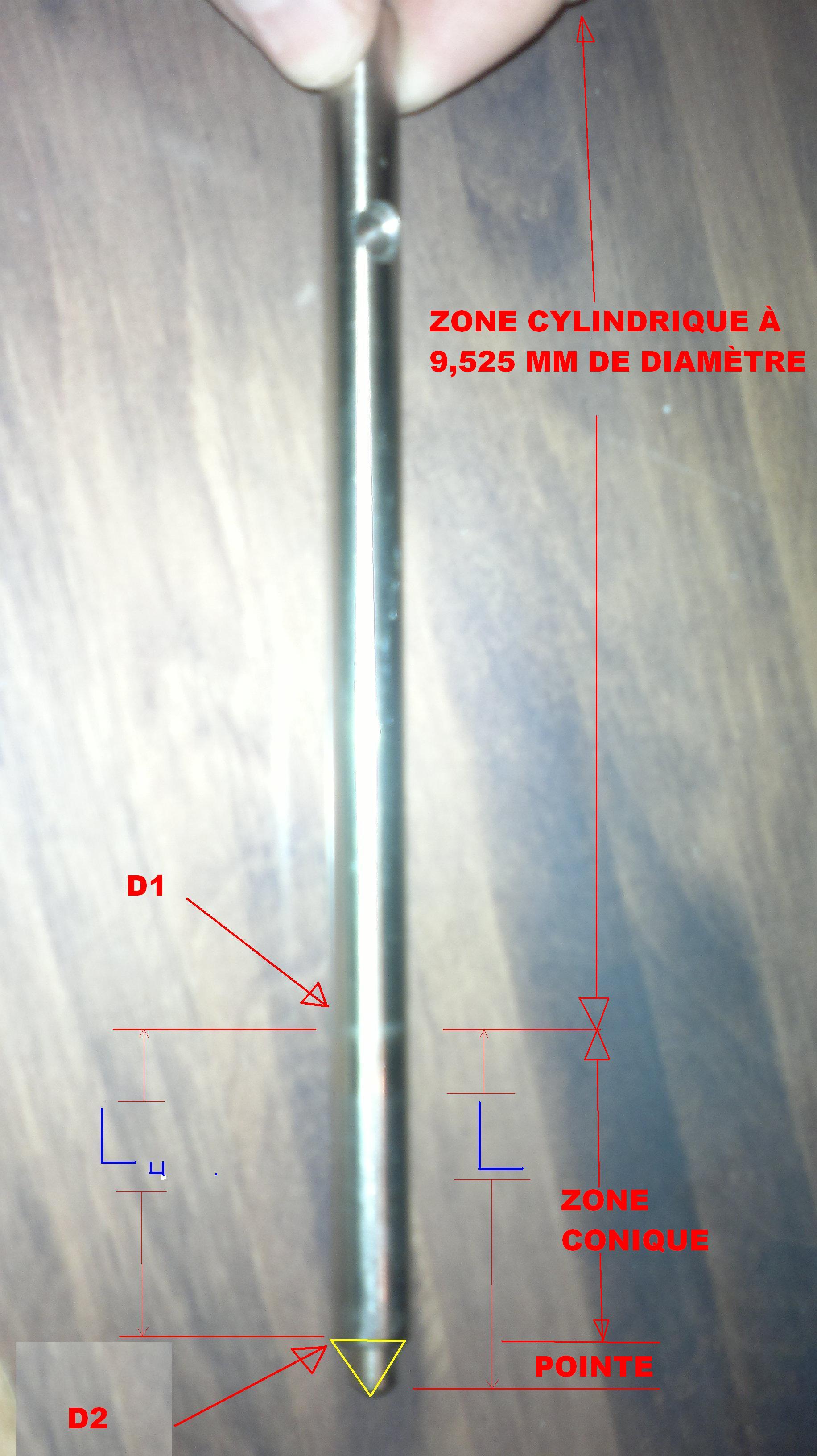

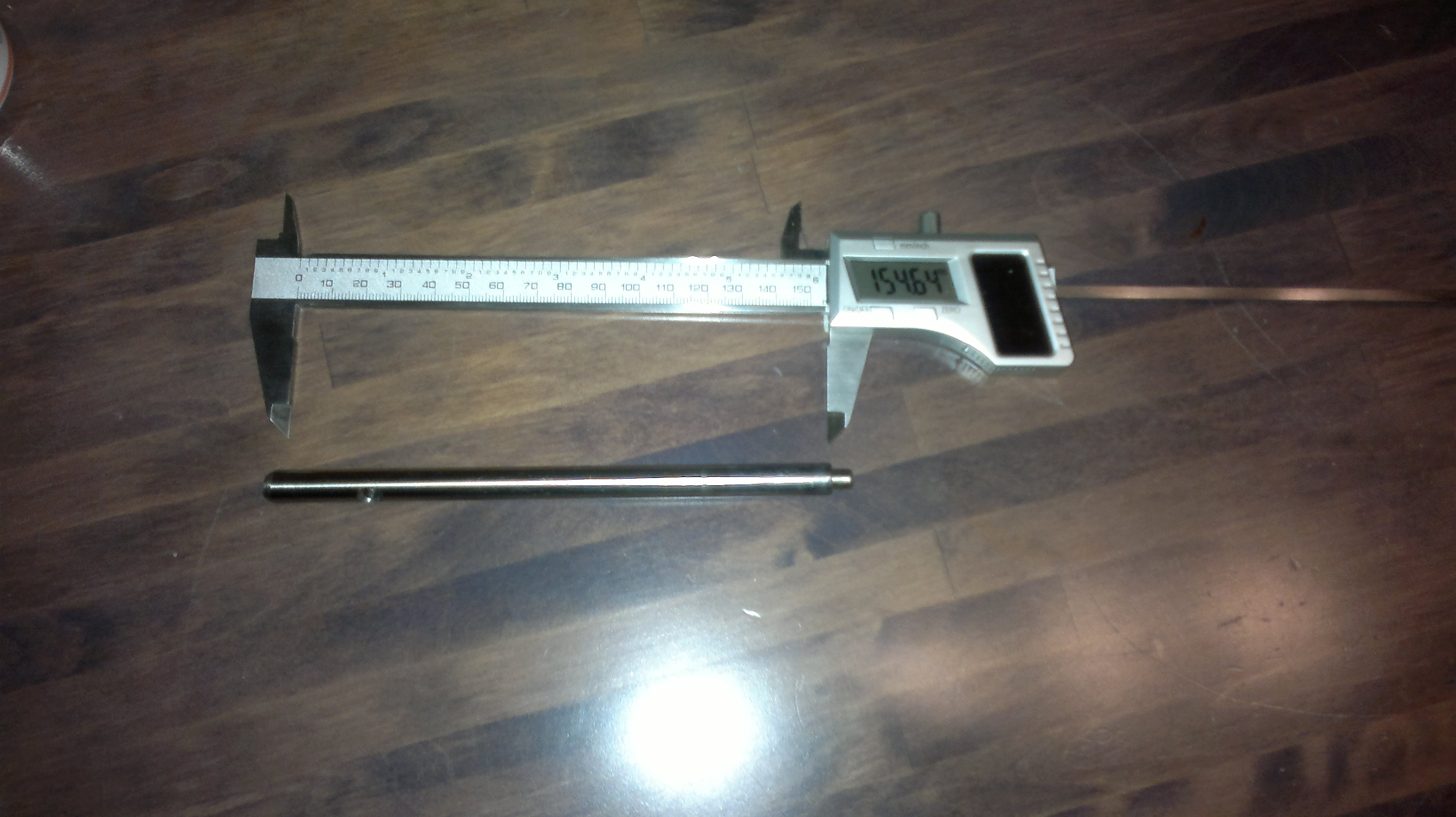

Je vous l'avais promis, voici les cotes de la pige de calage AD HOC pour la PI BOSCH VE
Je suis parti d'une tige guide de chariot d'imprimante à jet d'encre que j'avais désossée pour récupérer justement ce genre de bricole utiles en mécanique.
Pourquoi cette tige? parce que dans mon bazar c'était la seule qui avait le diamètre (mesuré) de l'encoche de calage taillée dans le moyeu de poulie.
Seulement autant elle rentrait pile poil dans l'encoche du moyeu, vraiment pas de jeu, autant elle ne rentrait pas dans le trou du corps de pompe, trop grosse.
Alors je lui ai fait un tournage maison: tige sur le mandrin de la perceuse, perceuse calée et en marche à fond de ballon, bande de toile émeri autour de la zone à affiner et allons-y avec de la patience...
J'ai commencé par affiner l'extrémité afin de pouvoir engager la pointe dans le trou, et j'ai continué à affiner sur toute la longueur utile en faisant des essais à chaque fois, la pige entrant de plus en plus loin dans le trou de la pompe.
Voici donc les cotes relevées sur la tige finie, qui vous donnera un calage pile-poil sans AUCUN jeu.
(on ne râle pas, c'est pas fait au EOs mais au telephone portable un soir de fatigue)
Le triangle jaune en bas représente la pointe telle qu'elle pourrait l'être si on fait ca au tour.
Lu = Longueur utile, la longueur entre la face externe du moyeu et la fin de la zone de contact avec le trou de la pompe = 35mm, C'EST LA PARTIE CONIQUE
L = Longueur totale qui pénètre dans le moyeu - corps de pompe, entre la face externe du moyeu - fond du trou de pigeage = 42mm, c'est à dire Lu + la pointe
D1 est le diamètre pile de l'encoche dans le moyeu = 9,525 mm (mesuré au micromètre)
D2 est le diamètre de la pige en fond de Lu = 9,47 mm
Si vous avez la possibilité de vous faire tourner une pige à ces cotes, vous vous ferez plaisir à recaler votre injection sans aucun jeu au moyeu, enlevant les doutes de ce coté là.
Bien sûr il est aussi possible de faire comme moi des essais sur une PI si vous en avez une démontée à portée de la main.
Evidement en faisant ca à partir d'un forêt il sera beaucoup plus difficile à usiner à la toile émeri car plus dûr qu'une tige chromée d'imprimante... encore qu'avec de la patience...
L'autre extrémité chanfreinée au bout à la meule est pour le confort dans la paume de la main et le petit trou permet de manipuler l'outil plus facilement en y engageant une clé BTR. c
Cest le manche de la pige, il est cylindrique, son diamètre n'a pas la plus grande importance, question de prise en main et d'encombrement, c'est tout, ici il fait D1 sur toute sa longueur.
Bons calages!

Salut tönö,
tain t'as du en c..er pour obtenir les bons Ø avec de la toile emeri
Si je comprends bien, le "téton" du bout faisait partie de la tige d'imprimante (sinon c'est 10 rouleaux de toile et autant de taf ), ensuite on a D2=9,47mm sur une longueur de 7mm (L-Lu soit 42-35) puis D1=9,525mm sur 35mm de longueur ? c'est ça ou j'ai tout faux ?

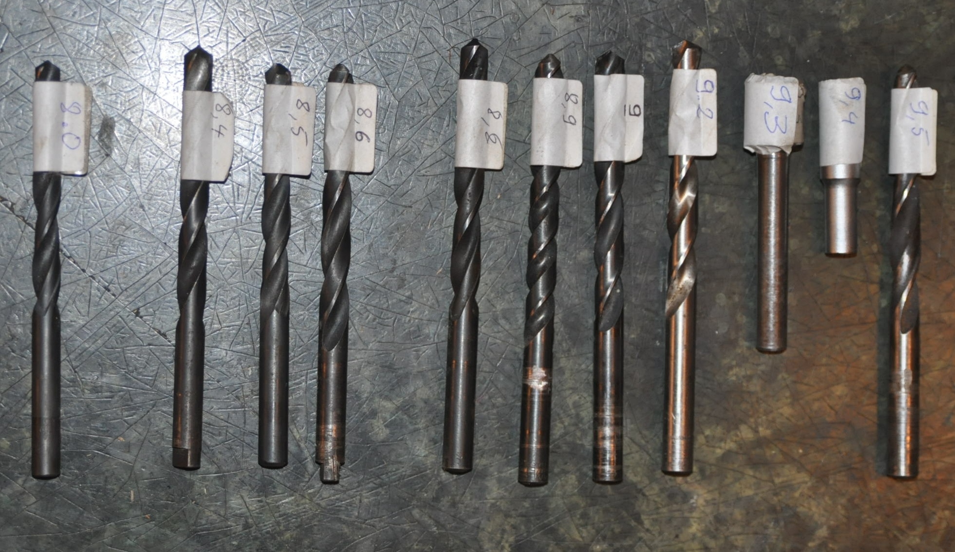

Ho! qu'il est beau ton pied à coulisse.
Effectivement, il y a de quoi s'étendre sur le jeu des piges de calage et de l'effet que ce jeu peut avoir sur la levée.
Lorsque l'on place la pige de 9.3mm on peut relever le jeu sur le moyeu de la pompe. Ici 0,25mm ce qui nous amène a 9,55mm.
1) La pénétration de la pige dans son logement sur le corps de pompe est de: 29,3mm.
2) Quelques mesures sur le moyeu lui même, pas sur que ce soit très utile, sinon au moins de faire plaisir à nanard et de comparer quelques cotes

16) Ma meilleur pige, une douille longue de 6mm, le corps est à 9,4mm, en la rognant de 2 ou 3 mm, la partie conique arriverait sur le bord du moyeu.
17) Influence du diamètre de pige sur la levée, principe de la mesure:
18) Ce qu'il y a de dommage, c'est qu'il manque quelques diamètres, la gamme complète n'est pas évidente à constituer.
19) Tout le paradoxe est dans ce tableau, où l'on peut voir que même avec une cale pile poile de 9,4 mm en butée gauche, la levée est à 1,26 mm au lieu de 1,40mm.
Allez comprendre ? Car pour moi en toute logique en butée gauche, je m'attendais à trouver 1,40mm ben non, et pourtant cela fonctionne. Est ce que la tension de la courroie ou autre chose en dynamique compense les 0,14mm manquant? That is the question.

nanard833 a écrit :Salut tönö,
Non, les 7 mm ne servent à rien, c'est (tu as bien deviné) un téton qui était présent sur la tige d'imprimante, c'est la zone symbolisée par le triangle jaune qui pourrait être une pointe allant en fond de trou, ceci parceque c'est plus simple ainsi que de faire un bout de tige s'adaptant parfaitement au fond du trou (ce qui est inutile du reste)
Le diamètre utile le plus petit est D2, il est ponctuel,en bout de Lu, c'est le diamètre du cone à cet endroit là.
Le diamètre le plus grand est D1 en début de Lu, coté moyeu si tu préfères, et il est identique sur tout le reste de la tige (coté trou) qui est cylindrique sur toute cette zone.
La tige est conique entre D1 et D2, ce qui permet de n'avoir aucun jeu coté corps de pompe et aussi dans le moyeu.
Après LOLO c'est évident qu'il s'agit d'une pige qui sert à quelque chose quand le moyeu est calé correctement sur son axe, voire qui permet de le caler comme il faut...
Si tu remarques que le moyeu est décallé (au moyen d'un comparateur), tu as aussi bien fait de le déssolidariser et de le recaller comme il faut, pour ensuite utiliser une pige bien calibrée qui ne te donnera pas de jeu parasite pour atteindre les valeurs préconisées par l'usine pour cette pompe là.
Je pense qu'un jeu est tout simplement aléatoire et qu'il vaut mieux le supprimer si on veut arriver à un calage adéquat.
Tu me fais délirer avec ta collection de piges... pervers, va!!! Obsééédééé!!!:lol:
Tönö

Salut Feub,
C'est vrai que ça serait l'idéal, mais c'est pas donné la bébète, pour juste une utilisation, et puis est-ce que c'est du bon matos ?
C'est pour ça que l'utilisation des piges par pas de 0,1 ou 0,2 mm me parassait pas mal.
L'idéal serait de trouver un garagiste qui ait ce type de matos et qui accepte de me le louer une heure dans son atelier.
