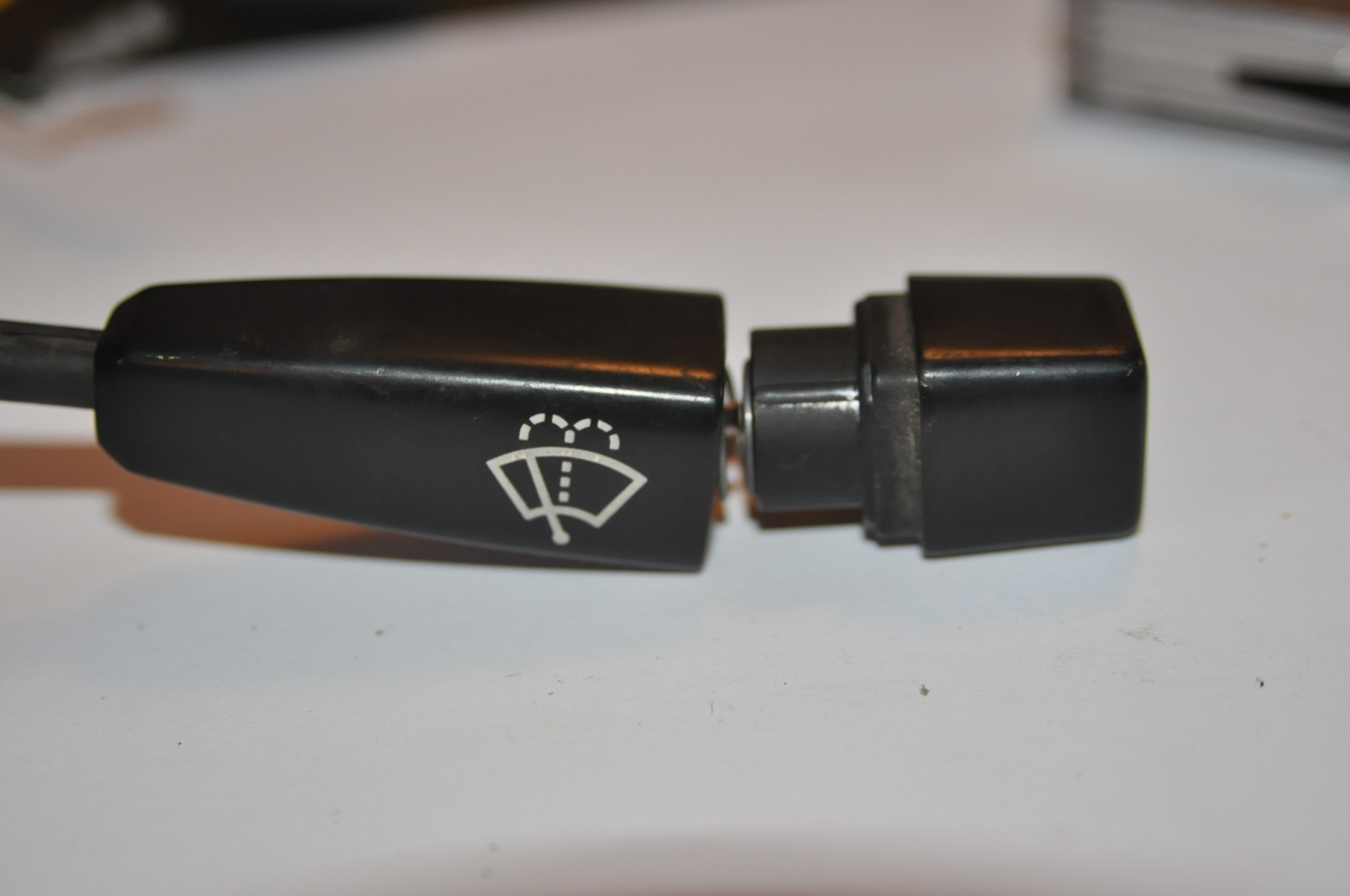

Une chose m’interpelle, pourquoi le petit fil noir est-il coupé ? et je dis bien coupé, car cela peut-être l’œuvre d'un propriétaire précédent, qui avait peut-être décelé un défaut, car franchement, je ne vois pas ce qui pourrait provoquer sa rupture, a part une pince coupante.
La partie haute du commodo s'ouvre ( capuchon ) avec petit tournevis pour faire levier, et renferme la partie contact de pompe de lave glace
A l'intérieur, les lamelles fixes, des contacts des fils vert clair liseré noir et noir.
Le principe de fonctionnement du contact est simple, la bague conique en cuivre établi le contact entre les deux lamelles lorsqu'on appuis sur la tête du levier qui se déplace par rapport a l'axe du levier qui est fixe.
Il y a un ressort de rappel de la tête du levier:
Question: Est ce que le ressort de ton levier te semble efficace, pas de coincement à mi course ou quelques chose du genre, qui ferait que le contact puisse être établis en permanence ? Parce que les lamelles seraient tordues suite un un décrochage du capuchon de la tête et une remise en place maladroite par exemple.

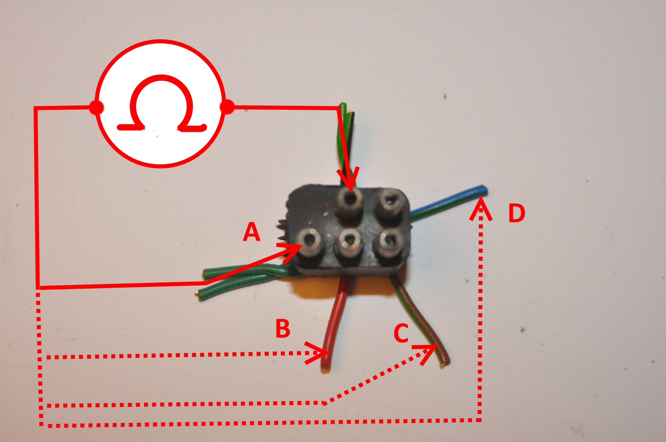

Peut-être qu'il faudrait faire des petites mesures simples à l’Ohmmètre du contacteur de lave glace, au niveau du connecteur du commodo.
Mesure A: résistance infini ( pas de contact ) sans appuyer, et résistance 000 Ω en appuyant.
Le fil vert clair liseré noir de la pompe de lave glace, ne doit pas être en contact avec les autres fils du commodo levier en position 0;1;2 appuyé ou non, on ne doit relever aucun contact en B; C; D.
rr200 a écrit :Sur le commodo, J'ai ponté le fil noir entre vert et vert liseré noir qui était débranché;
Je ne suis pas sur de bien te comprendre, tu as relier le fil noir au fil vert d'une part et le fil vert clair liseré noir tu en as fais quoi ?

Toute l'intervention précédente,pour te faire clairement comprendre que le fil noir du commodo n'a rien a voir avec le fonctionnement des essuies glace, mais qu'il intervenait seulement dans l'alimentation de la pompe de lave glace.
Quand au moteur lave glace apparemment il est mort: petite languette blanche bloquée.
Peut-être que comme il était mort, il faisait sauter le fusible, et donc le proprio précédent aurait coupé le fil noir pour régler le problème.
Pour l'instant, n'ayant pas encore démonté le commodo (je dois d'abord retirer le volant , cf plus haut) je n'ai pas plus d'information.
Tu n'as pas besoin de démonter le volant pour faire des tests et des mesures sur le connecteur du commodo, tu y accèdes allègrement par en dessous. Regarde lorsque le commodo est en place le connecteur pend en dessous.

Bonsoir à tous,
Bon voila,après démontage et diagnostic, le problème est résolu, enfin provisoirement, le commodo d'essui glace est mort, il a même (et surtout) déjà été bricolé.
Etonnant non! Comme dirait feu Pierre Desproges.
Donc, commodo neuf et pompe lave glace neuve à acheter et ça devrait fonctionner à nouveau;
