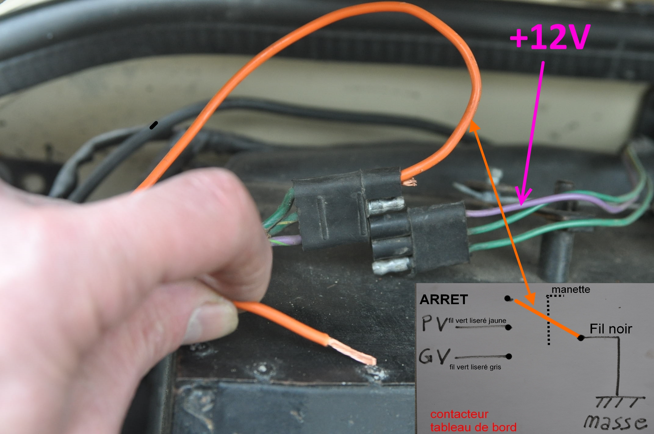

Pour te dépanner rapidement en cette période hivernale, tu peux placer un bouton ou même un bout de fil directement sur le connecteur de ventilation et bloquer le volet avec un élastique directement sur le bloc de chauffage dans le compartiment moteur.
Donc pour la partie électrique, tu peux faire, d'une part un contrôle de fonctionnement électrique rapide, car pourquoi cette manette a t-elle été démonté? Le moteur de soufflerie est-il bon (non grippé) ? Puis éventuellement un petit montage fixe, ou semi fixe, en attendant de trouver une manette.
Un résumé du principe du test au niveau du connecteur qui se trouve dans le compartiment moteur à proximité du bloc chauffage. Ensuite, tu peux coincer le fil orange quelque part sur une masse et connecter ou déconnecter la soufflerie, en enlevant le fil orange du connecteur. Pour mémoire un petit schéma du principe électrique qui consiste à commuter la masse du moteur de soufflerie à travers une résistance, ou non pour faire varier la vitesse. Si l'on passe à travers la résistance, alors il y aura moins de courant dans le moteur d’où la vitesse lente. C'est un système énergivore, puisqu'on brule de l’énergie dans la résistance pour ne pas quelle aille dans le moteur. L'avantage du système; c'est qu'il est très économique à réaliser et simple à comprendre. Contrairement au système de hachage de l'alimentation et de l'utilisation de deux ou trois relais. Mais bon, quelque soit le système, c'est le client qui paye, soit l'installation complexe ou soit l’énergie. :(
Il faut laisser une partie du connecteur connecter (fil violet), pour amener le +12V au moteur de soufflerie. Selon la vitesse souhaitée, tu câbles la liaison provisoire, soit au vert liseré gris, soit au fil vert liseré jaune. Sur la photo on est en grande vitesse. En faite, le fil orange remplace la partie électrique de la manette.

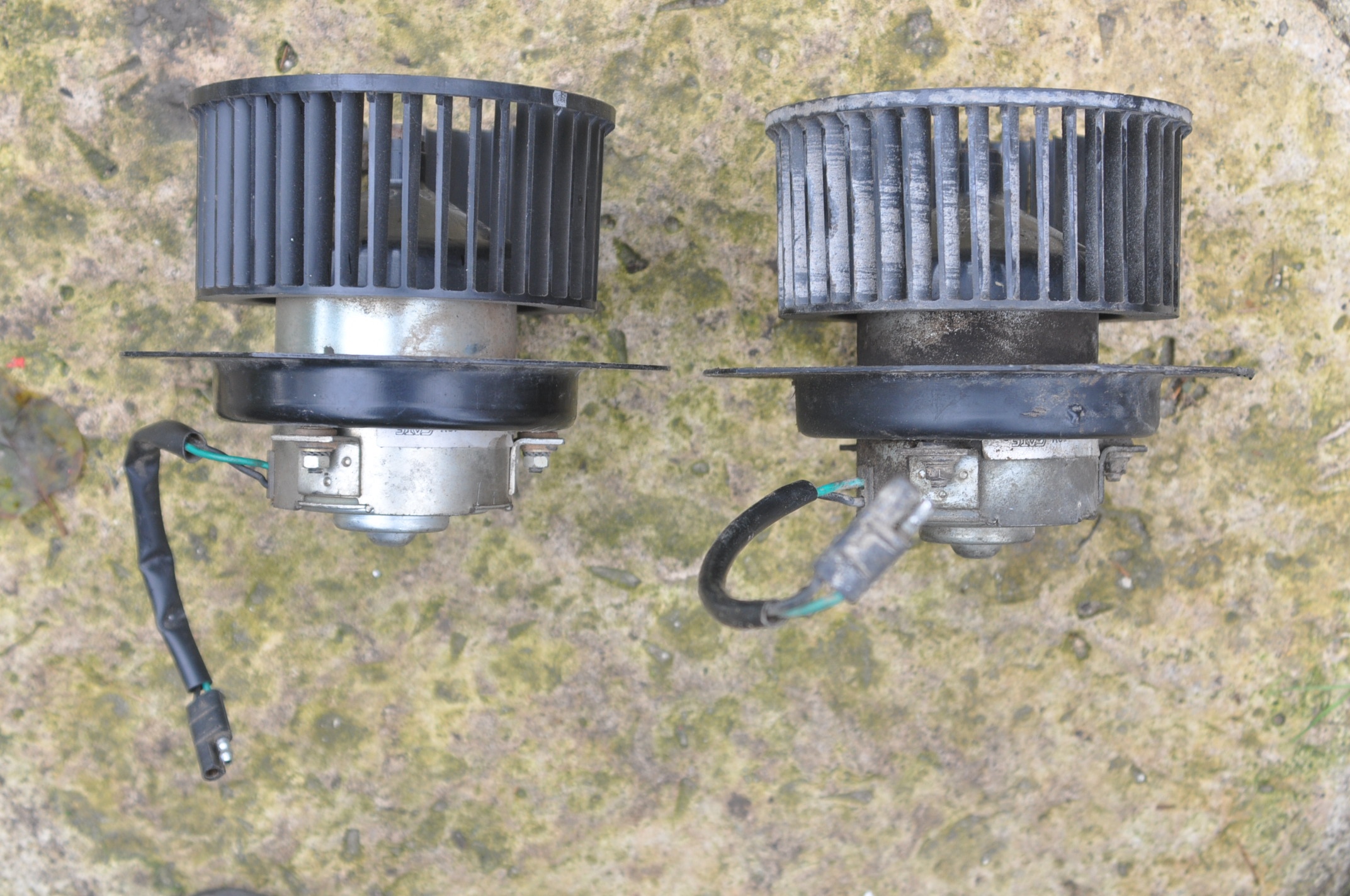

Je pense également que le moteur est HS, un bon point, il ne te fait pas claquer le fusible. Un test simple que tu peux faire comme illustré par la photo, c'est de brancher directement sur le connecteur noir deux fils du moteur, soit un moteur externe, soit une lampe test. Si celui ci tourne ou bien que celle ci s'allume, alors le circuit de commande du moteur de soufflerie n'est pas en cause.
Egalement un doute sur le numéro de pièce: est ce bien UTP1910 ?
Oui, c'est le bon, le moteur seul ne se détail pas et de la façon dont-il est monté, il n'est pas ouvrable simplement pour accéder aux charbons et éventuellement nettoyer ou changer tout cela. Sur les photos, il s'agit du remplacement d'un moteur de soufflerie d'un 300tdi par celui d'un TD5 parfaitement compatible l'un avec l'autre. Moteur acheté pour une poignée de cerises sur une brocante, alors qu'il faut compter 100£ HT en neuf chez les britanniques.
A gauche TD5 a droite 300tdi HS
Il y a une différence entre 300 et TD5 au niveau du connecteur de la résistance, relier au faisceau qui vas au levier de commande de soufflerie à droite du bloc compteur:

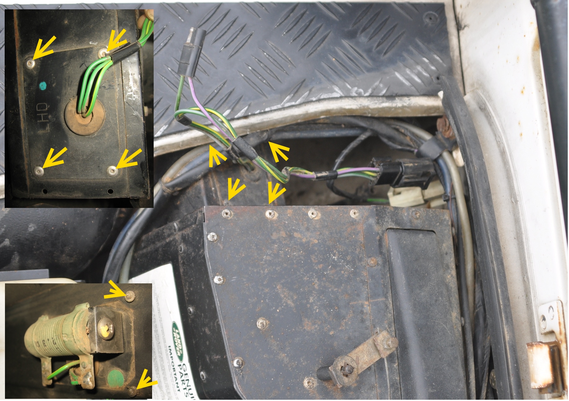

Juste le ventilo fonctionne en vitesse rapide et pas en vitesse lente, c' est sans doute la résistance au niveau du bloc de chauffage, mais je peux vivre sans problèmes avec une vitesse vu le boulot que représente le démontage / remontage du bidule. En plus je ne sais pas si il est possible d' acheter la résistance seule et la changer..
Re: Commande de soufflerie sur defender.
Possible pour la résistance, mais super rare.
Par contre pour son accès, il n'est pas si difficile que ça, il y a 4 rivets à faire sauter, une visseuse ou un Dremel, on y accède par le dessus sans rien démonter.
Mais avant de te lancer, fait un test en ramenant une masse directement sur le connecteur du compartiment moteur. Suivant ce principe, sauf que tu branches la masse, à l'aide d'un fil, comme le orange de la photo, sur la cosse mâle du fil vert liseré jaune, juste a coté de la cosse femelle de la grande vitesse.
Finalement, on en revient aux tests de ce thème: Defender: Réfection du radiateur de chauffage, à la troisième page, le lien t-y emmène directement, tu peux le relire pour plus de détails. :wink:

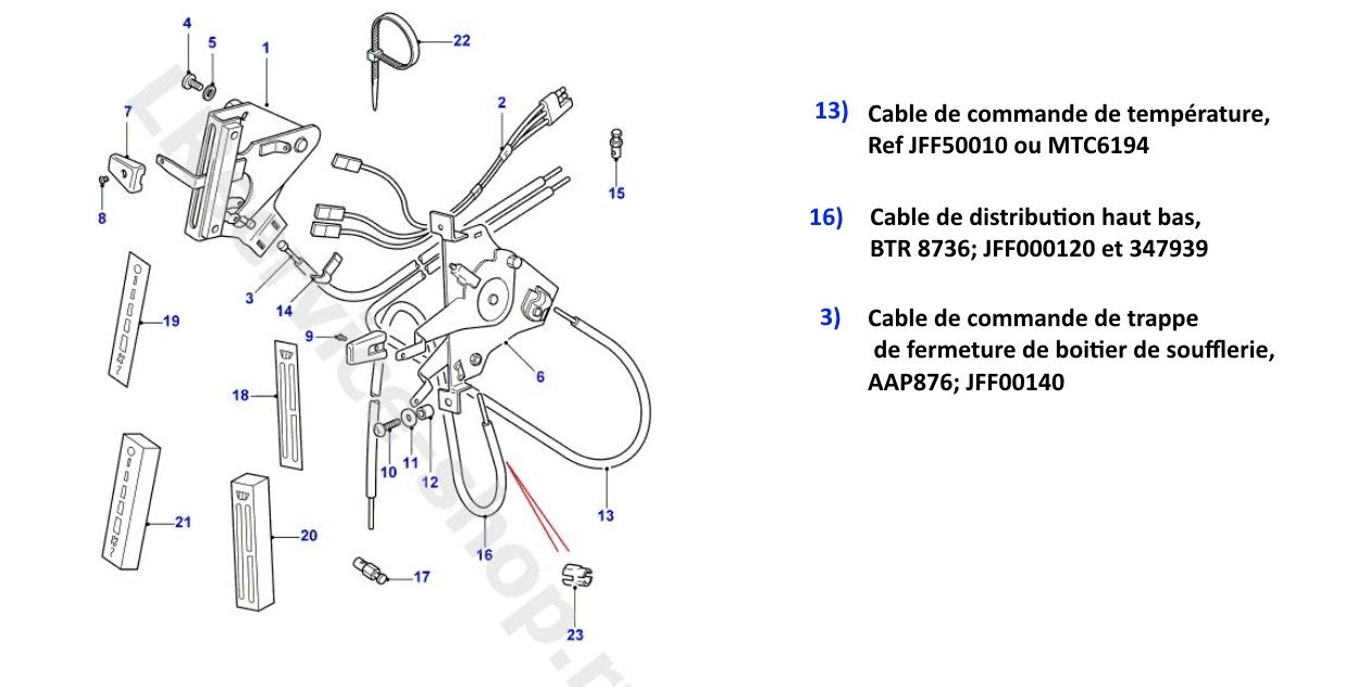

je voudrais remplacé les gaines et câbles qui vont de l’intérieur vers l'extérieur de l'habitacle mes je n'arrive pas a trouver les refferences des gaines avec leur cables
si quelqu'un a ca je suis preneur
fauvelb a écrit : 13/10/2018 8:34 je voudrais remplacé les gaines et câbles qui vont de l’intérieur vers l'extérieur de l'habitacle mes je n'arrive pas a trouver les refferences des gaines avec leur cables
Un peu tard peut-être, mais cela pourra toujours servir a d'autre :
