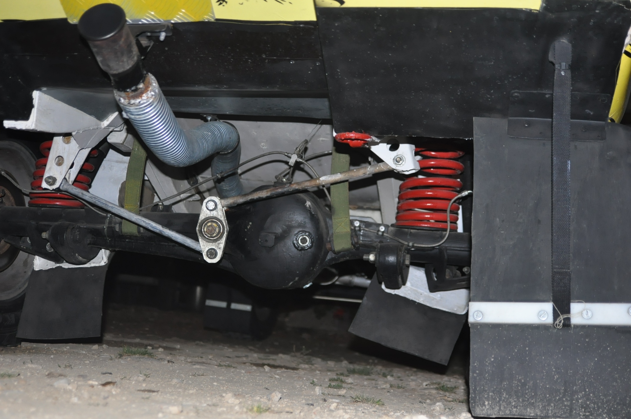

Ah! Le coup de la bavette coincée en marche arrière, cela m'est arrivé plusieurs fois d'en arracher, autant à l'avant qu'à l'arrière,.
C'est pour ça que sur certain land, on peut voir des sangles ou des chaines, qui empêchent la bavette d'aller se mettre sous la roue, lorsqu'on est en butté arrière, en ressortant d'un fossé par exemple.
