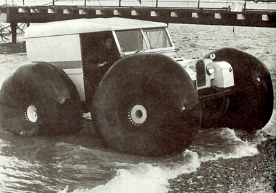

Autre technique de traversée, des pneus conçus pour la flotaison :D
Je n'ai pas la photo en plus grand mais on comprend assez bien l'équipement
C'est tout de même étonnant, tout ce qui aura pu être essayé sur un Land.
