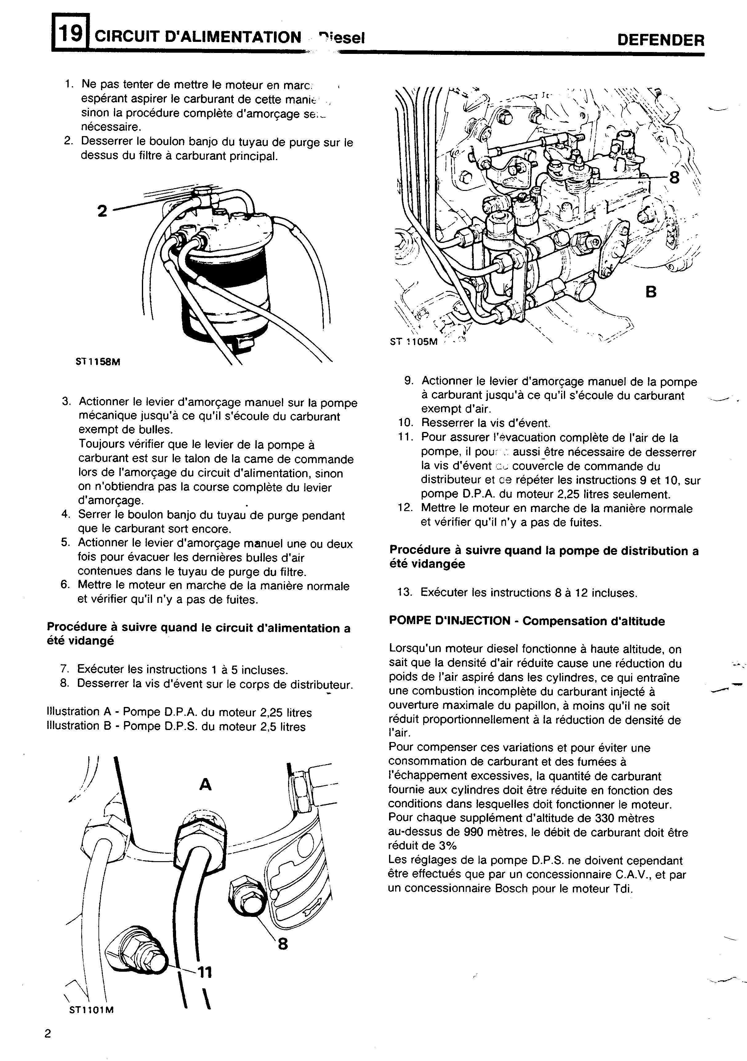

As tu ouvert la vis de purge avant de pompé, et as tu mis le contact pour ouvrir l’électrovanne ? Il faut que le gasoil sorte franchement par la purge avant de tenter un démarrage. Il faut assurer que la pompe de gavage ne soit pas sur le haut de sa came sur l'arbre a came si tu as l'impression que le levier n'a aucun effet donne un coup de clef et assure toi que le levier a bien une grande amplitude. Pour bien pomper, il faut bien faire le mouvement du haut jusqu'en bas avec le petit levier. C'est problème de réamorçage, c'est jamais gagner quand tu n'as pas le coup de main ou de doigt sur ces modèles de pompe.
La procédure officielle:

Merci pour ces réponses et surtout pour la page du manuel;
j'ai fait une tentative ce soir mais il fait un peu nuit, c'est donc reporté à ce WE.
Le mieux serait quand même de se procurer le fameux manuel, que pour l'instant je n'ai trouvé qu'en version anglaise; ceci est une question ouverte!

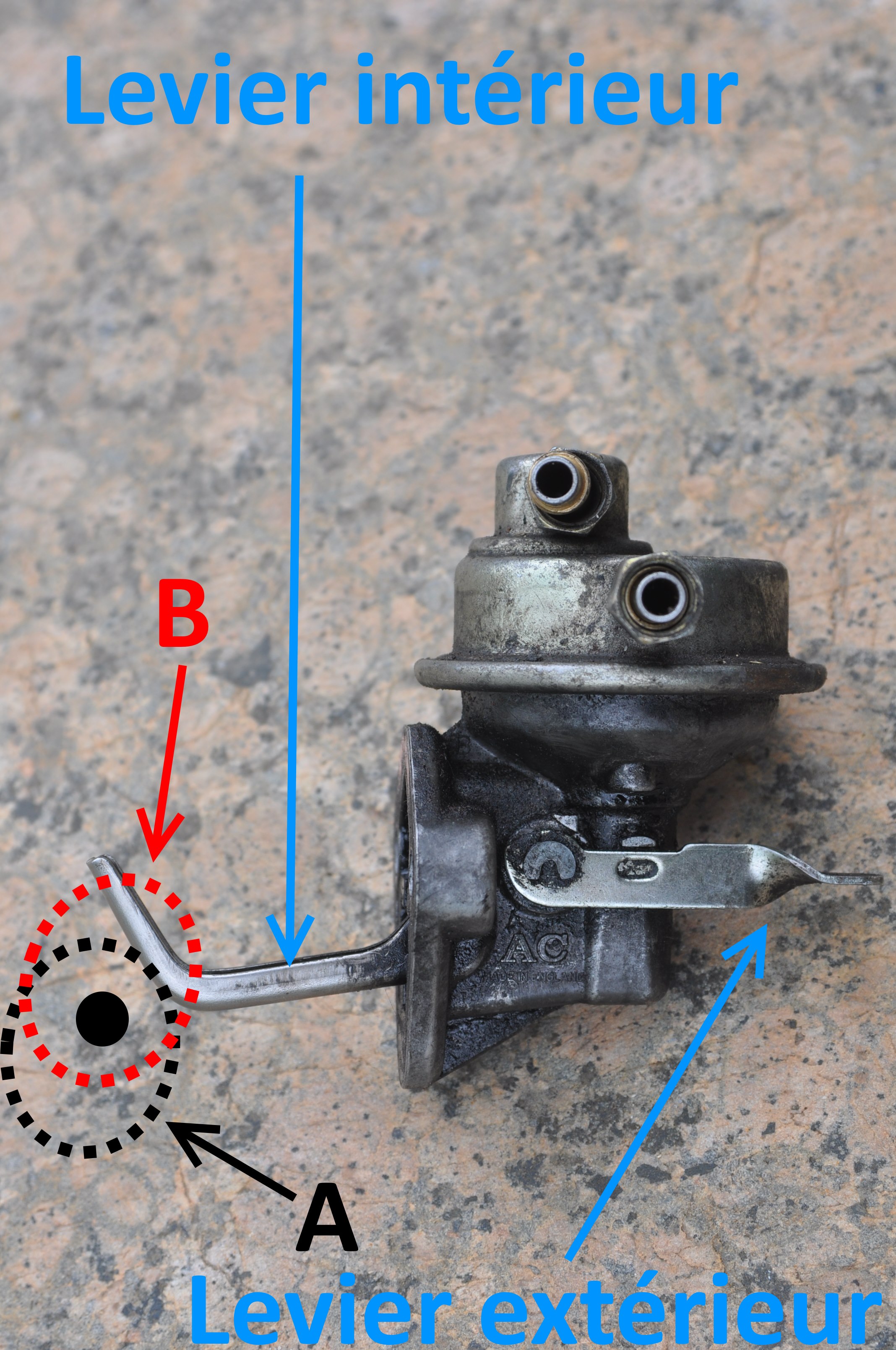

La pompe est actionnée par une came dédier de l'arbre à cames, dés l'instant ou le moteur tourne:
2)
Donc, ce que l'on a tenté de t'expliquer, c'est que cette came peut se trouver dans n'importe quelle position lorsque tu arrêtes le moteur.
En position A: il n'y a pas de problème d'amorçage manuellement avec le levier extérieur.
En position B : il y a problème d'amorçage car le levier intérieur, maintien en compression membrane de la pompe, et du coup le levier extérieur, n'a plus ou pas d'action sur la membrane. D'ailleurs, cela se sent bien, le petit levier extérieur est tout moue, et n’oppose aucune résistance, même après plusieurs dizaines de manœuvres. Donc, un petit coup de démarreur, juste pour se retrouver sur le dos de la came, en position A. De même que c'est une bonne position pour le démontage et remontage de la pompe, cela évite de tirer sur les derniers filets des écrous de maintien.
