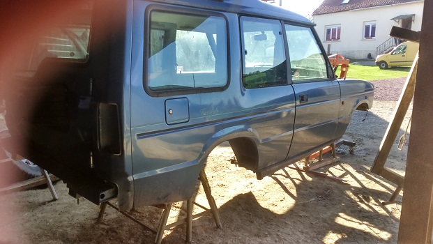

encore un peu d'avance avec réception de la nouvelle caisse et nouveau châssis. c'est un discovery freestyle le code couleur est ionian. pouvait vous men dire un peu plus sur les série freestyle?
sur la caisse il y'a un peu de boulot plancher du coffre et support de batterie à refaire. savait vous comment est fixer le plancher d'origine?
après un bon ponçage du châssis mise en peinture avec une peinture anticorrosion acheter au brico du coin, reste encore une couche à passer.

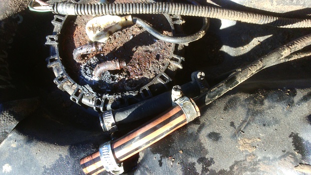

puis regarder au réservoir, les raccord son cassé , alors pour réparer l'ancien propriétaire a mi un bout de tuyau avec des collier de serrage. je pense que c'est pour sa que le moteur tourne mal au démarrage car il a une prise d'air

Qui ? Vous avez été coupé en regardant des raccords ? Pas trop de sang ?Geoffrey803 a écrit : puis regarder au réservoir les raccord on était couper,
Relis et fais un petit effort sur l'orthographe.
