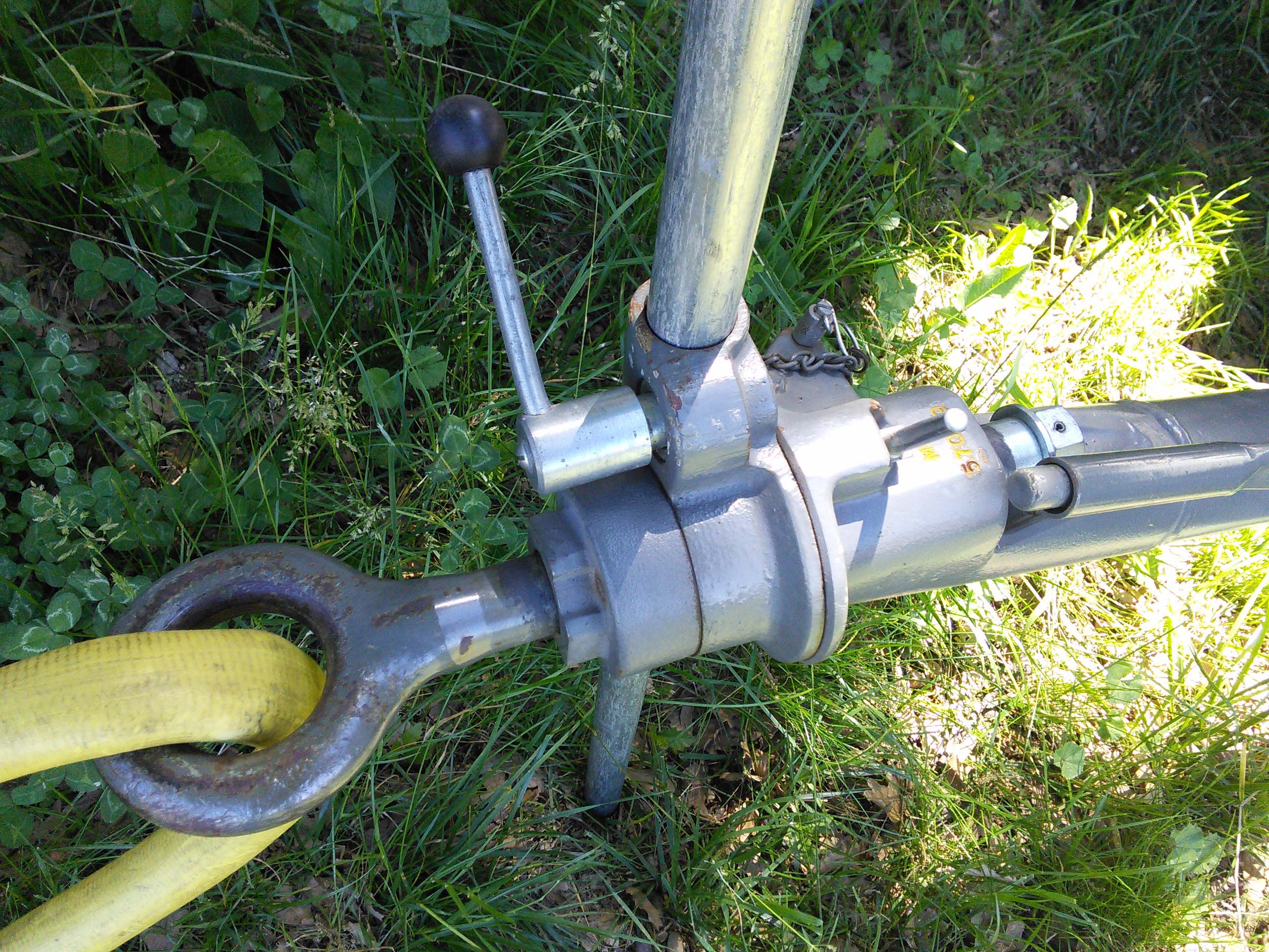

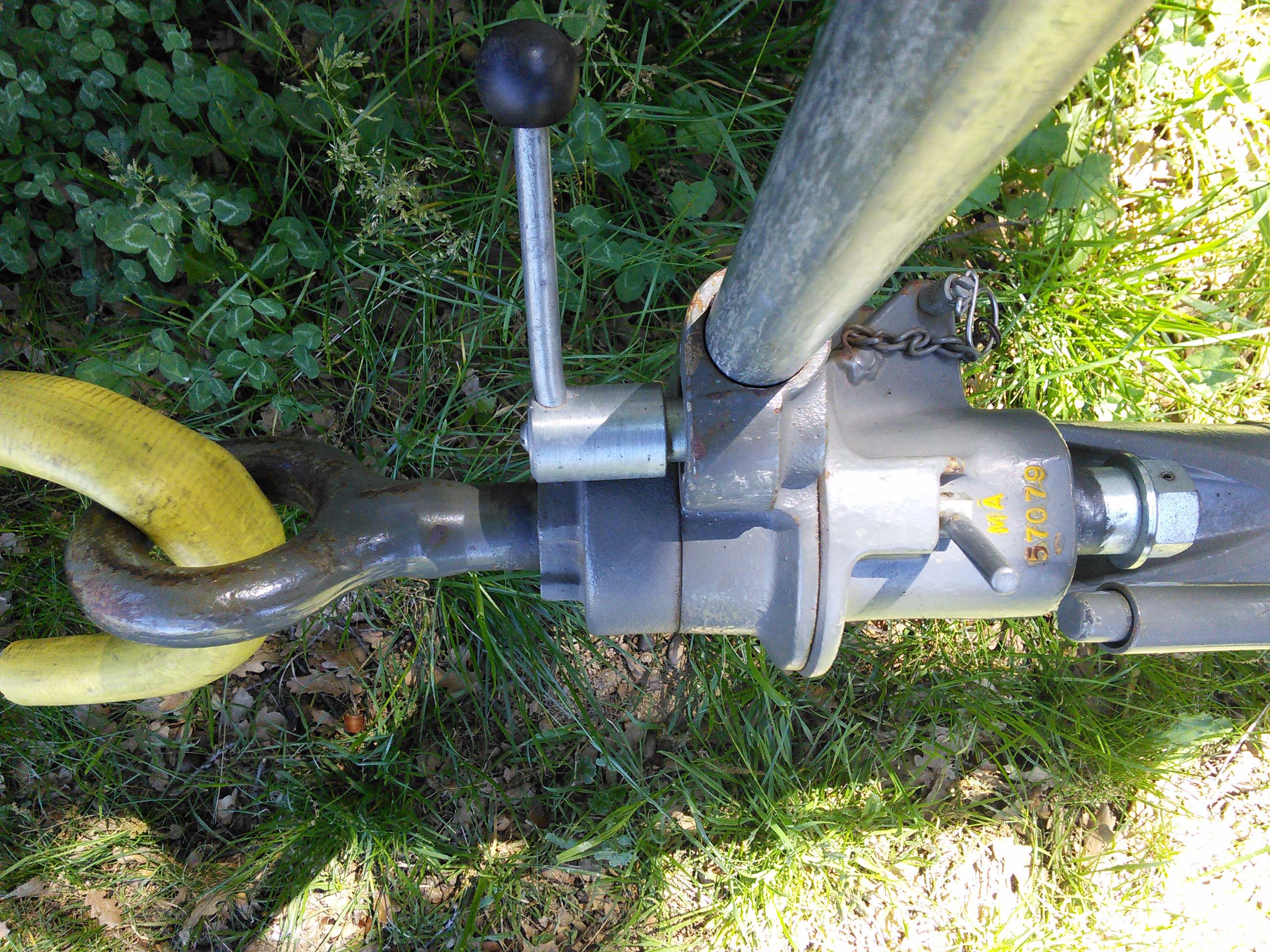

Salut , j'ai retrouvé 2 crochets d'attelage ; vois si l'un d'eux peut te convenir

Attention, Nanard, le deuxième crochet que tu nous mets en photo est, semble-t-il tournant! Le crochet de la remorque est déjà tournant! Une adaptation avec ce genre de crochet est dangereuse! Les 2 crochets peuvent tourner et ne plus travailler correctement. L'articulation ne se faisant plus sur le plan vertical, mais sur le plan vertical!
Salutations.
Jo.
Re: Cherche remorque + conseils
Prisca69 a écrit :Bonjour,
Salutations.
Jo.
j'entends bien ton propos et tu as parfaitement raison :mrgreen: sauf pour l'auteur des photos qui sont la propriété de nomansland :wink:
