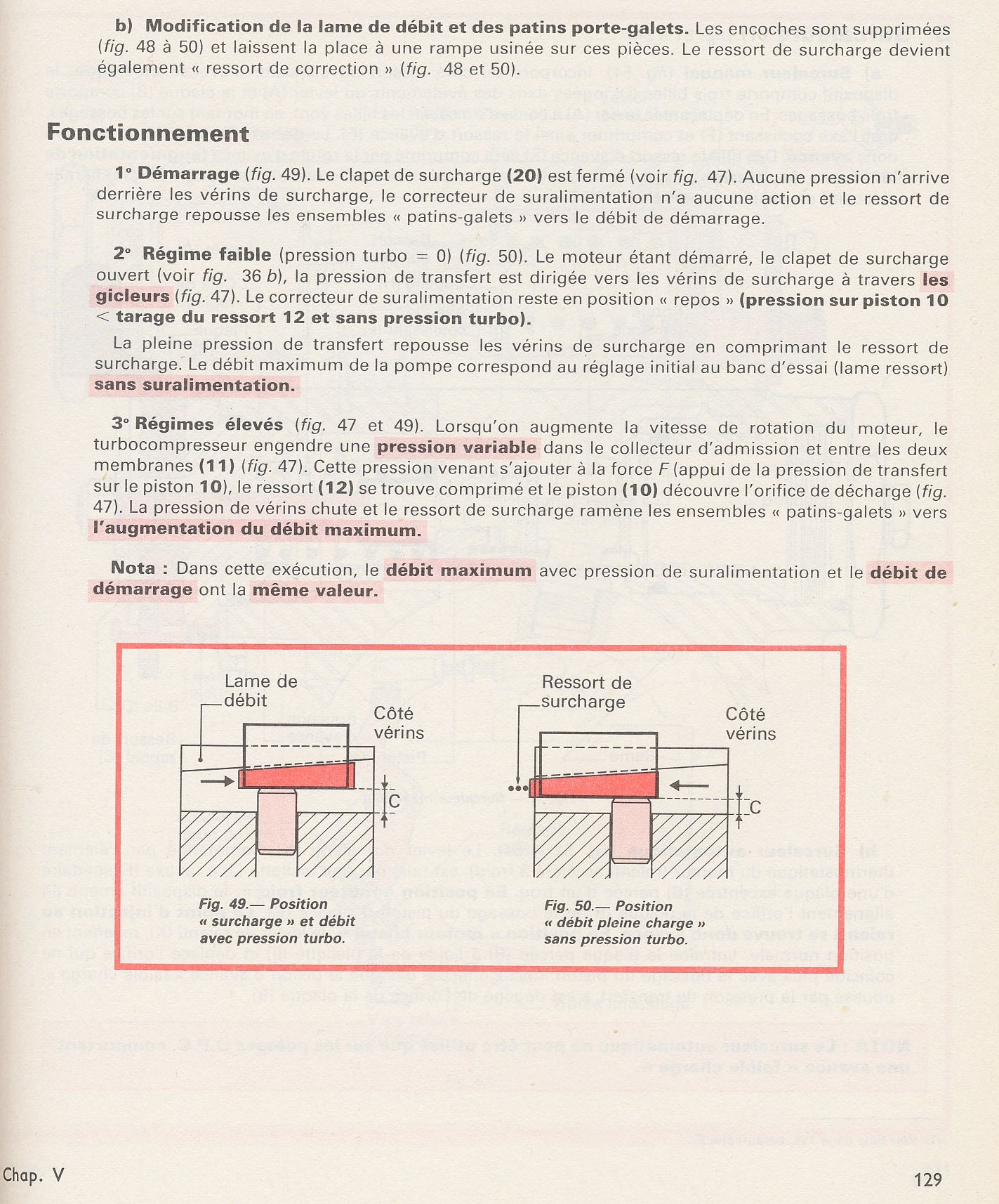

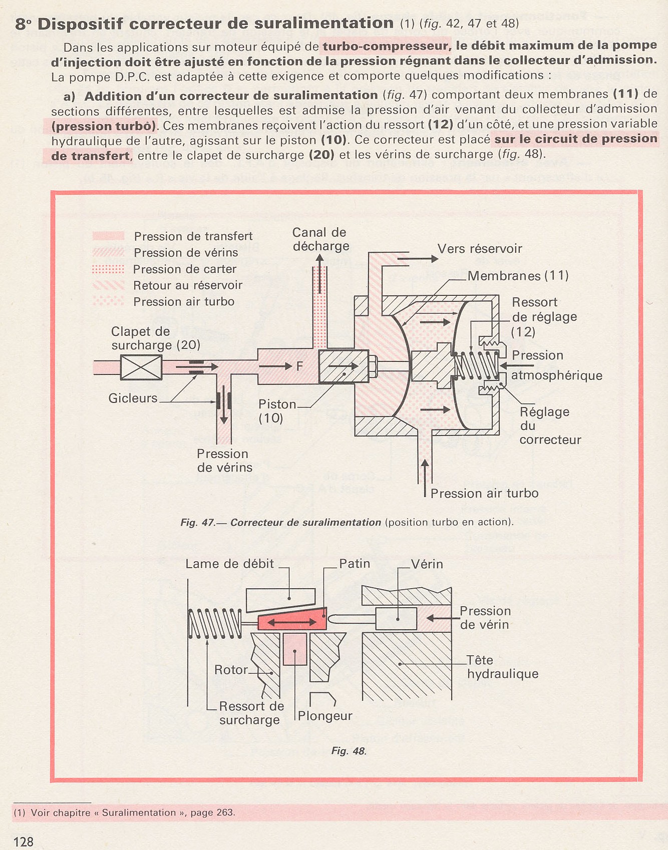

Messages : 2048
Manu,
comme convenu, quelques planches pour illustrer la question.
Je ne vais pas détailler la technologie des rotos, que je connais moins que les Bosch, car je ne suis jamais intervenu sérieusement sur ce type de pompe, hormis un calage vite fait “à la goutte”.
De toutes façons, la compréhension de la technologie des Roto n’est pas d’une évidence avérée... :roll:
Comme on le voit sur la planche ci-dessous, les DP comportent deux pistons radiaux qui sont commandés par un anneau à cames. Le débit injecté et le point d’avance sont donc uniquement déterminés par recul des pistons. C’est ce qui, de mon point de vue, rend ces pompes compliquées, dans leur principe comme dans leur technologie.
En revanche, elles sont solides...
La valeur du recul des pistons d’injection est déterminé par un ensemble relativement complexe lame de débit/patin, les patins étant commandés par de petits vérins. La planche ci-dessous en donne le principe.
La valeur du recul des pistons d’injection dépend, in fine, de la pression de transfert.
Comme ce n’est pas le centre du sujet, je n’ai pas mis le détail technologique donnant le fonctionnement des lames de débit/patins/pistons d’injection. Si ça intéresse quelqu’un, il n’y a qu’à demander... :wink:
Ce qu’il faut en retenir, c’est que la moindre perte de pression dérègle complètement la pompe (point d’avance et débit). Un bon diéseliste contrôlera donc en premier que le développement de la pression de transfert en fonction du régime de pompe est conforme...
Cette pression est donnée par une pompe à palettes classique, entraînée par l’arbre de pompe, mais que l’on ne voit pas non plus sur mes planches. La pression de transfert (aussi appelée pression interne de pompe) est donc proportionnelle au régime de rotation du moteur. Un système complexe de clapets, tiroirs et ajutages permet les modulations de pression recherchées, soit pour modifier le point d’avance, soit pour modifier le débit, soit plus généralement les deux car il faut tenir compte du couple charge du moteur/vitesse de rotation.
Pour le fun et dans la série des commentaires perso, je dirais qu’à mes yeux, les concepteurs de tels systèmes sont infiniment plus méritants que l’actuel tandem de choc informaticiens/mécaniciens qui sévit partout : il suffit de donner à croûter un vague algorythme, dérivé des bancs d’essais des moteurs, à un calculateur pas trop anémique (soit un 64 bits tout habillé) mais à la précision douteuse (de l’ordre du centième de seconde, ce qui est une éternité en électronique) pour faire cent fois mieux qu’un système mécanique...
C’est frustrant! :evil:
Tout ça pour dire que, contrairement aux Bosch disséquées à la sauce Rory sur ce même forum, une Roto modulera la pression de suralimentation du turbo en variation de la pression de transfert, ce qui introduit un degré de complexité supplémentaire.
Ce qui ne veut pas dire qu’une Roto ne soit pas rorysable! :lol:
La troisème planche donne le principe de la correction. Technologiquement, la capsule de prise de pression turbo sur la pompe comporte deux membranes. Quand la pression de suralimentation augmente, un tiroir crée une fuite de pression de transfert. Les pistons reculent et le débit augmente : le moteur est gavé en air et en combustible.
Sur ta pompe, une membrane étant percée, le tiroir ne bouge pas : la pression de transfert non plus. La quantité de gas oil injectée n’augmente plus au delà d’un certain régime ce qui fait que ta vitesse plafonne.
C’est probablement la membrane côté pompe qui est percée : l’air repasse directement dans le circuit carburant.
D’où ma question sur la présence ou non de fuel dans la canalisation d’amenée de pression.
Si ça avait été l’autre, tu aurais entendu pschitt...
Dans la mesure où la capsule est en relation avec le circuit interne de gas oil de la pompe, toute intervention doit impérativement faire l’objet d’une propreté et d’un soin absolus : toute impureté introduite par mégarde la condamnerait définitivement...
Ca veut dire atelier sans trop de poussière, compresseur pour tout nettoyer etc.
Les adeptes de la mécanique à la grosse vont me bénir...
A toi de voir si tu te lances, mais ce n’est plus tout à fait un boulot de bleu bite. 8)
Il y a sans doute quelqu’un ici qui l’a déjà fait...
à +

Alors, le diagnostic formulé par notre ami le normand s'est averé exact. La membrane de la PI ( Lucas )était bien déchirée sur env. 1 cm )et donc je l'ai remplacée . L'opération n'est pas difficile puisque 2 vis ( de 8) ( retenant une petite plaque ) sont nécessaire pour accéder à la dite mb coincée entre 2 ressorts ! ( bon y a qd même une des vis qui est difficile d'accés )
Aprés l'opération le TD a retrouvé un peu de souffle, du couple , un peu de vitesse ( l'aiguille a dépassé les 100 km/h au lieu des 85 km/h ) et fais moins la tortue dans les côtes ..... :D
Encore merci
