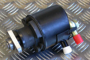

Google est mon ami : NTC8287 à gauche vs. NTC9070 à droite
Image Image
La connectique semble différente (me dérange pas, à y etre je ferais refaire des durites neuves pour relocaliser le vase d'expansion de Dexron à un endroit intelligent plutôt qu'à l'autre bout de la baie moteur), l'empreinte de la fixation sur la plaque semble différente aussi, quand à celle de la poulie c'est carrément pas pareil...
Quand à la pompe de 300TDI, c'est très différent aussi :
Le cahier des charges est très différent, et c'est logique puisqu'il y a un tendeur automatique sur la courroie d'accessoires : pas besoin d'avoir une pompe mobile...
Et avec les pompes montés sur les V8 ou les VM, y'a pas moyen de trouver un arrangement? :D
Mauresque a écrit :.... quand à celle de la poulie c'est carrément pas pareil...
C'est pas juste un bout de tôle mis devant sans vraie raison? on dirait bien que le reste est identique?

Je n'y avais pas pensé mais vérification faite, les pompes pour VM & V8 sont encore plus chères !
Feub a écrit :C'est pas juste un bout de tôle mis devant sans vraie raison? on dirait bien que le reste est identique?
Hmmm, on dirait plutot que l'arbre de la pompe traverse ce bout de ferraille...

Dans un mail à Mauresque, jerome38 a écrit :Image
Une fois les 2 corps de la pompe séparés, on trouve coté poulie d’entrainement (notez l’axe excentré de la roue a aube par rapport à la cavité, démontable):
La partie arriere, on y voit des cavités pour la circulation de l’huile et le palier arriere :
Les principaux acteurs : les 2 corps, l’arbre (avé le roulement), la roue à aube, les cylindres. Avouez que c’est chouette tout ce bel acier usiné au micron…
Mauresque, vu tes symptômes, je verrais bien le roulement.
Merci Jérôme pour tes photos et explications ;)
Un copain m'a confirmé avoir refait une pompe de 200TDI, en se fournissant en pièces neuves chez un marchand de roulements. Le seul gros problème selon lui se situerait au niveau du support de poulie, qui serait monté en force sur l'arbre de la pompe, et qu'il faudrait impérativement déposer pour pouvoir enlever la pompe. Une chauffe semble nécessaire...
