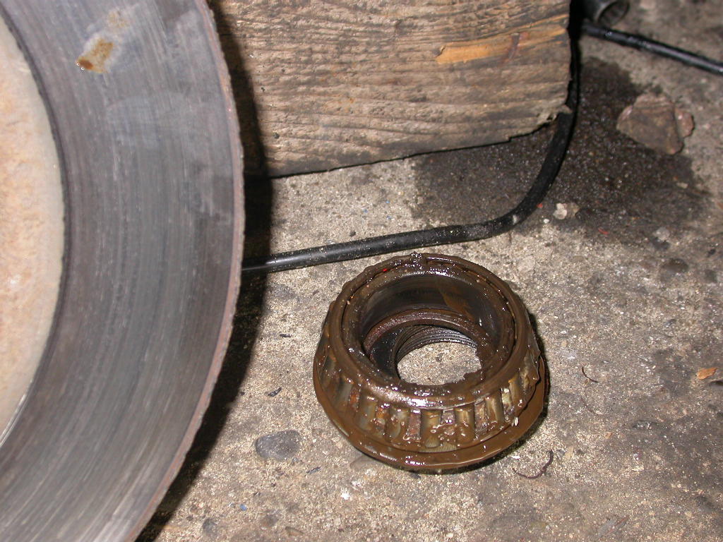

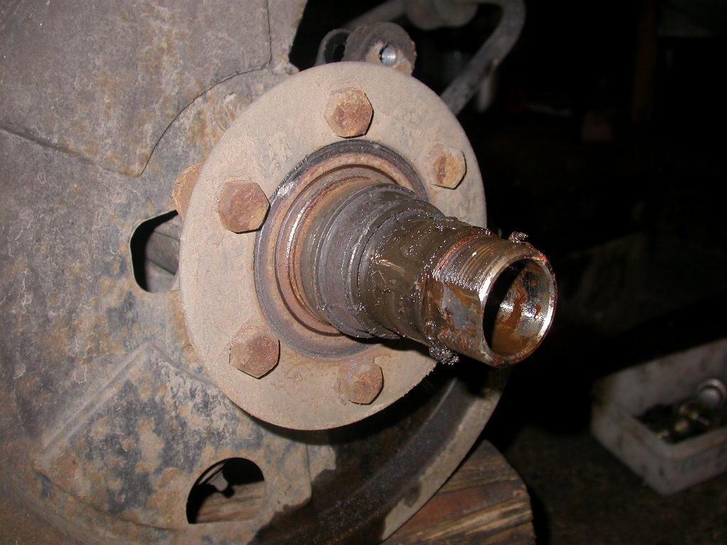

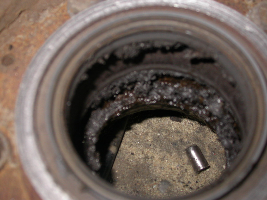

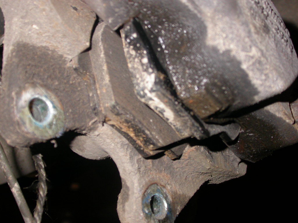

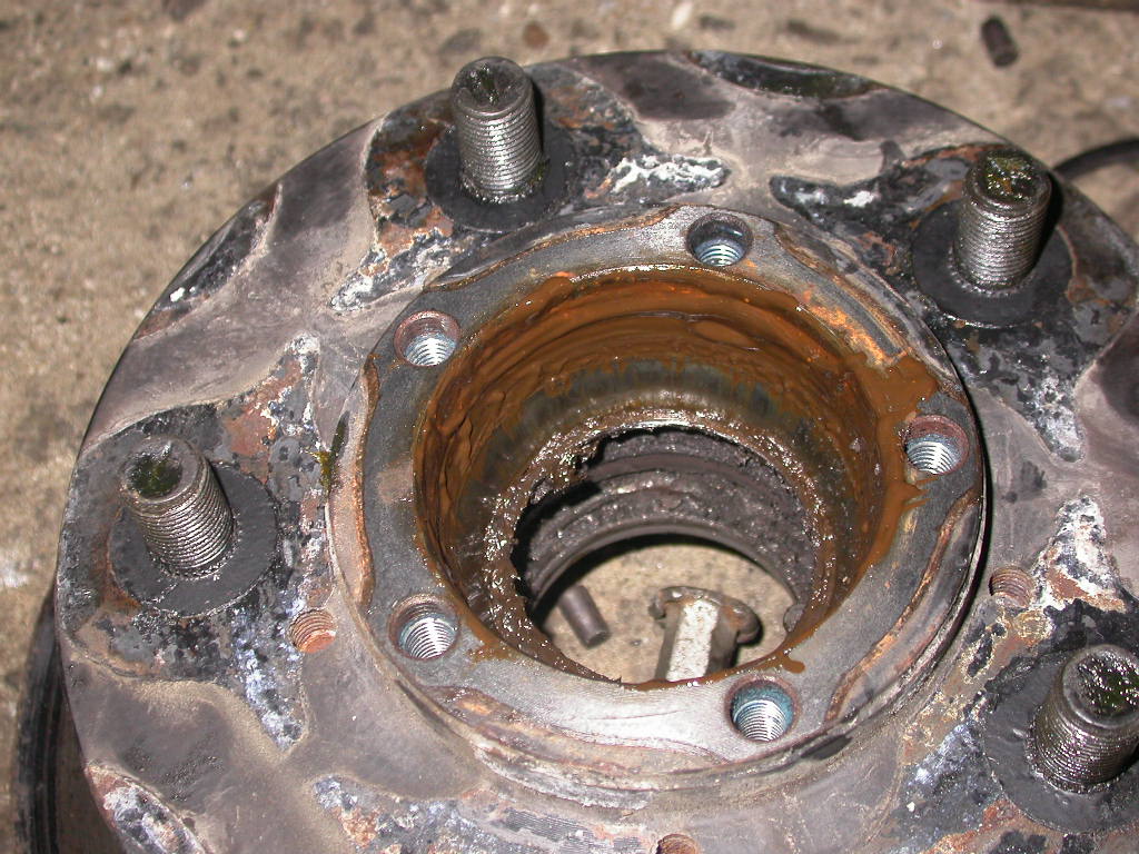

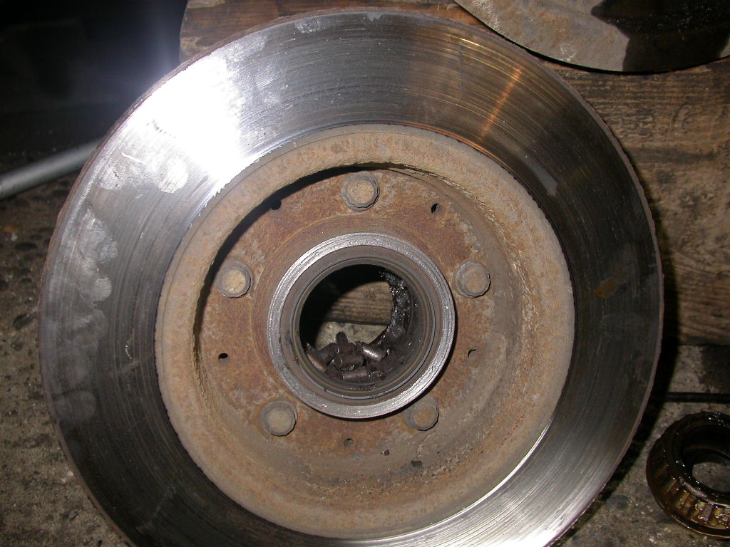

Voilà les photos du carnage que me fait passer Gilnours, ça va faire plaisir au Pater ;) (cliquez les vignettes pour les agrandir)
Image Image Image Image Image Image Image
On voit que :
  • le roulement extérieur du moyeu était encore graissé (graisse contaminée par de la rouille notamment, mais existante) alors que le roulement intérieur était totalement sec et a explosé...
  • la bague intérieure du cone du roulement intérieure est restée collée (soudée ?) sur la fusée
  • Le moyeu est allé frotter sur la collerette de la fusée (ton bruit était là d'ailleurs)
C'est l'exemple typique d'un joint spi intérieur de moyeu qui est arrivé en fin de vie par usure normale ou à cause d'un jeu dans les roulement dont le réglage à été négligé, et a laissé sortir sa graisse, rentrer l'eau et les pollutions extérieures. (pour éviter ce genre de désagrément (qui m'est déjà arrivé...) je dépose mes 4 moyeux pour un controle/graissage/changement de spis une à deux fois par an selon que j'ai taquiné du bourbier/sable ou pas.)
Dans le cas de Gilnours, s'il est certain que les roulements de ce moyeu sont à changer, on peut craindre que la surchauffe résultant de la salade de rouleaux du roulement intérieur ai fait chauffer la fusée du moyeu, qu'elle ait bleuit et que son traitement thermique ait été altéré - et donc que sa solidité ne soit plus assurée.
Mon conseil : d'un point de vue curatif, remplacer les deux roulements coniques et la fusée, poser des spis neufs - en utilisant de la bonne graisse et en s'attardant sur le réglage de la précontrainte des roulements (et je suis sur que The Pater va t'expliquer comment t'y prendre ci-après ;)). D'un point de vue préventif, je te conseille sur les 3 moyeux rescapés de contrôler et remplacer si besoin les roulements, graisser, remplacer les spis.
