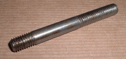

Bonjour, j'ai une question à ce sujet :
Lorsque je dépose le cache culbuteur, le goujon de maintien de l'axe de culbuteur coté tablier sort beaucoup plus que celui de l'avant. Son sommet arrive quasiment à fleur du cache culbu, alors que pour celui de devant il est enfoncé.
Résultat, le joint de cache culbuteur vieillissant laisse passer de l'huile par l'arrière, et j'ai l'impression que lorsque je visse l'écrou arrière de maintien du cache culbu il est à fond. J'ai rajouté une rondelle inox pour serrer un peu plus.
Comme je dois régler les culbu et changer ce joint, Il me vient donc 3 questions :
Est-il possible que ce goujon ait été monté à l'envers ?
Le filetage étant plus long d'un coté que de l'autre, le coté le plus fileté va t-il dans la culasse ou dehors pour visser l'écrou de maintien ?
Enfin, comment le dévisser pour voir si il a été monté à l'envers ? J'ai rajouté un 2ème écrou mais les 2 tournaient...
Merci :D
Un goujon (ERR4687 ) pour illustrer ma question :
Re: Réglage du jeu de soupapes sur Defender 300 TDI
Le côté du filetage le plus court est dans la culasse.
Il faut bien serrer l'ecrou et le contre écrou ensemble avant de desserrer.
Il faut le démonter nettoyer les filets et le fond. Remonter avec du frein filet.
Ton cache culbuteur ne serait-il pas déformé.
Il y a une rondelle avec un cône en caoutchouc, normalement pas besoin de rajouter de rondelle.

Merci Lolo c'est clair et net comme toujours. Donc a priori c'est monté comme il faut. Les rondelles d'origine sont présentes Je vais vérifier le cache culbuteurs mais je pense plutôt que le goujon n'est pas vissé à fond. J'ai juste un peu peur de dévisser la rampe alors que tout marche bien. Je remplacerai le joint pour commencer et je verrai si ça fuit encore. Merci @+ et bon we
