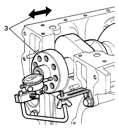

Tu parles de ça :
Ce sont des calles d'épaisseur (existent en 5 épaisseur différentes), il n'y en a qu'un jeu sur le moteur et ça se monte sur le palier de vilebrequin central.
Elles servent à régler la position axiale du vilo au montage.
Le manuel d'atelier dit qu'au remontage du moteur, il convient de :
Le jeu d'une butée à l'autre ne doit pas dépasser les 0,16 mm (0,08 de chaque côté dit le manuel d'atelier.)
Si ton jeu dépasse cette valeur, adapte le jeu de calles en conséquence et répète l'opération pour controler.
Je pense qu'on peut facilement substituer un jeu de bonnes jauges d'épaisseur (genre FACOM) au comparateur pour effectuer la mesure.
Je peux te trouver les réfs. des calles si ça peut aider
- placer des calles d'épaisseur standard sur le palier central
- poser un coussinet neuf et l'huiler
- poser le vilo
- monter le chapeau de pallier avec l'autre partie du coussinet
- serrer au couple
- poser un comparateur au cul du bloc de façon à ce que le palpeur vienne reposer sur le plan du vilo où se monte le volant
- pousser axialement le vilo en butée d'un coté, mettre le comparateur à zéro et repousser en butée de l'autre coté pour relever le jeu, , c.f schéma ci-dessous
