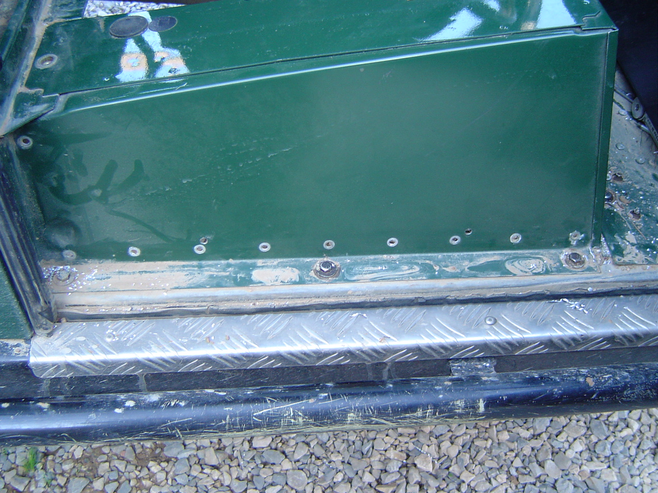

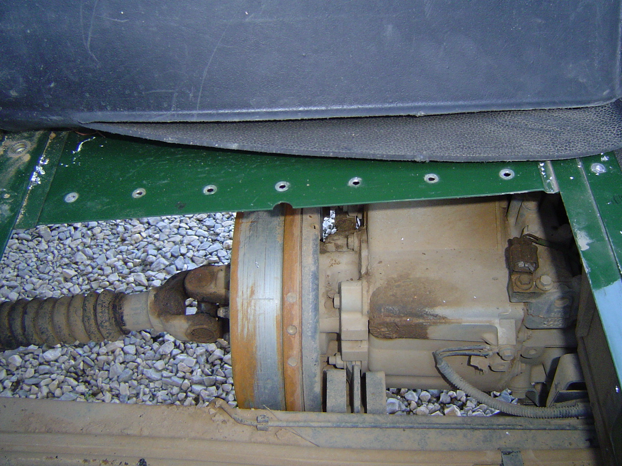

Allez, zou! Quelques photos.
On remarque bien l'espace entre la plaque de blindage et le réservoir qui risque de devenir rapidement un nid à corrosion malgrè la galvanisation.
Pour remédier à cela, j'ai remplis cet espace avec un mastic d'étanchéité.

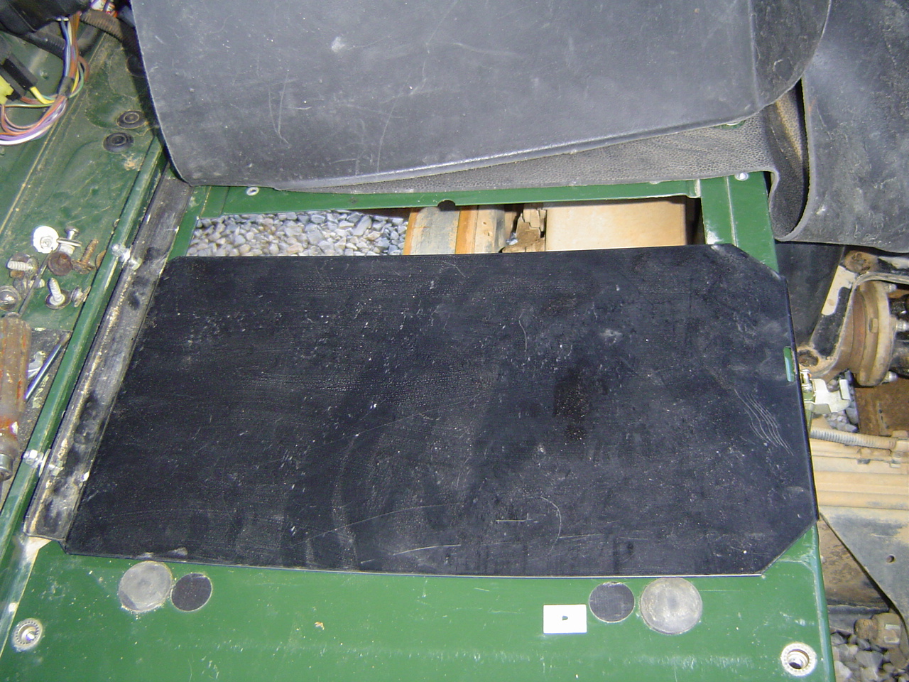

4° photo.

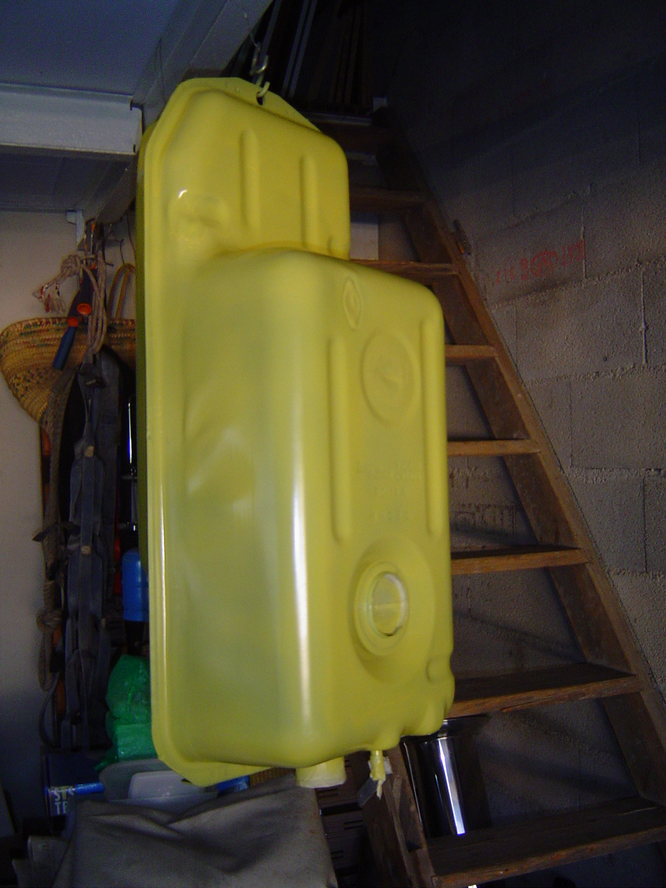

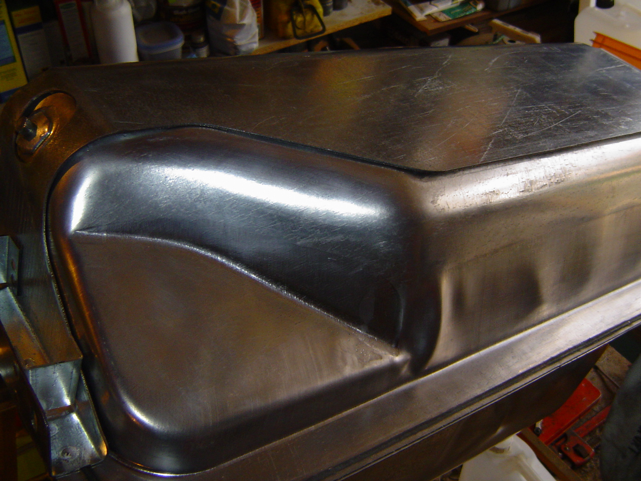

Aujourd'hui j'ai peint le réservoir avec un primaire epoxy, une couche de peinture de finition viendra après.

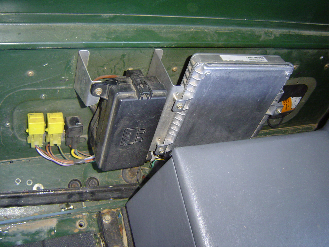

Voilà une vue de l'ECU, de la boite à fusible et des relais qui ont étés déplacés derrière le cubby box.C'est assez simple à réaliser, le câblage est suffisament long excepté le fil du témoin de blocage de diff qu'il faut ralonger de quelques centimètres.Le gros du travail se situe dans la fabrication des supports, ici en tôle d'alu pliée.

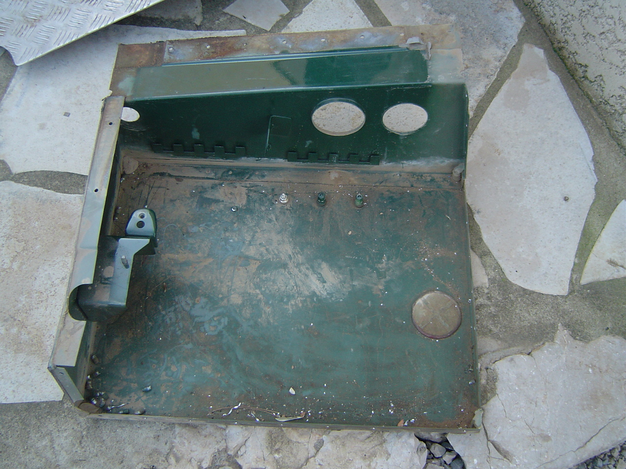

Voici maintenant la dépose du caisson qui contenait l'ECU.Après avoir déposer le siège passager, il faut faire sauter les 2 pions en plastique qui tiennent le tapis de sol et d'écarter ce dernier vers le côté conducteur.
Ensuite à l'aide d'une perceuse et d'un foret de 4,8 mm, faire sauter tous les rivets dont on voit la trace sur les photos.
Une fois tout celà effectué, il faut tapoter le caisson pour le décoller et le dégager en le poussant vers le chassis.Après il tombe tout seul.
On s'aperçoit alors que la trappe d'accès est trop petite, il va falloir en confectionner une autre un peu plus large.
Après on peut démonter le placher au niveau des pieds du passager.Celà permet de voir que les 3 trous de fixation du support avant sont bien présents sur le chassis du td5.Par contre, il faut soit se procurer le support soit le fabriquer.Je vais opter pour la deuxième solution.
Sur l'arrière, on a bien les deux pattes de fixation, ainsi que la découpe du passage de la tuyauterie de remplissage et le trou pour la tuyauterie de dégazage.
Voilà c'est tout pour aujourd'hui, la suite prochainement.

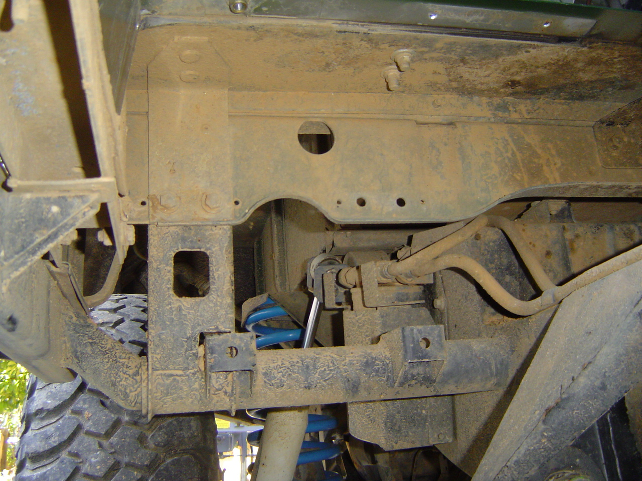

J'avance pas très vite dans mon montage par manque de temps, mais ça avance tout de même.Donc voilà la suite de l'installation.

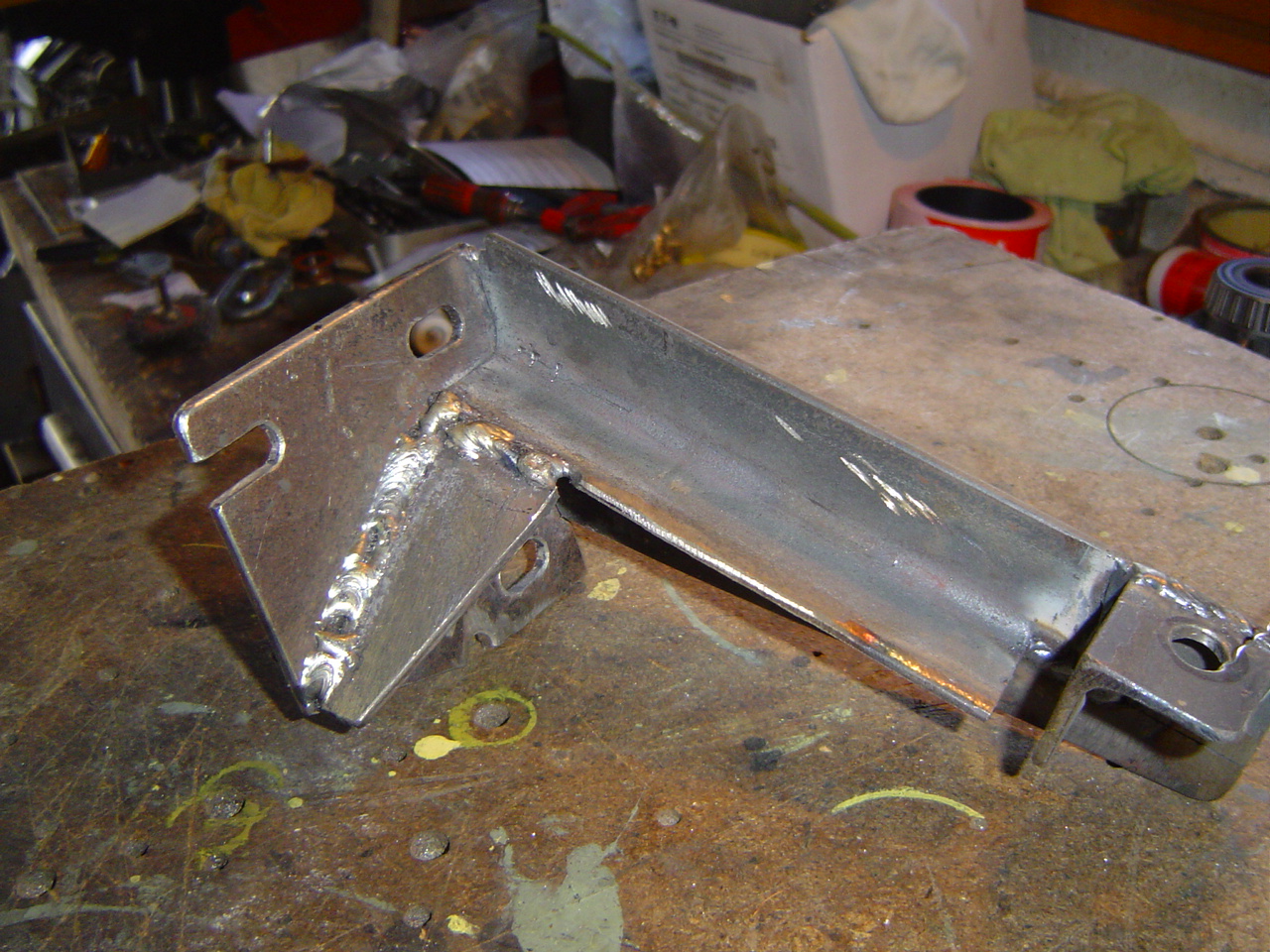

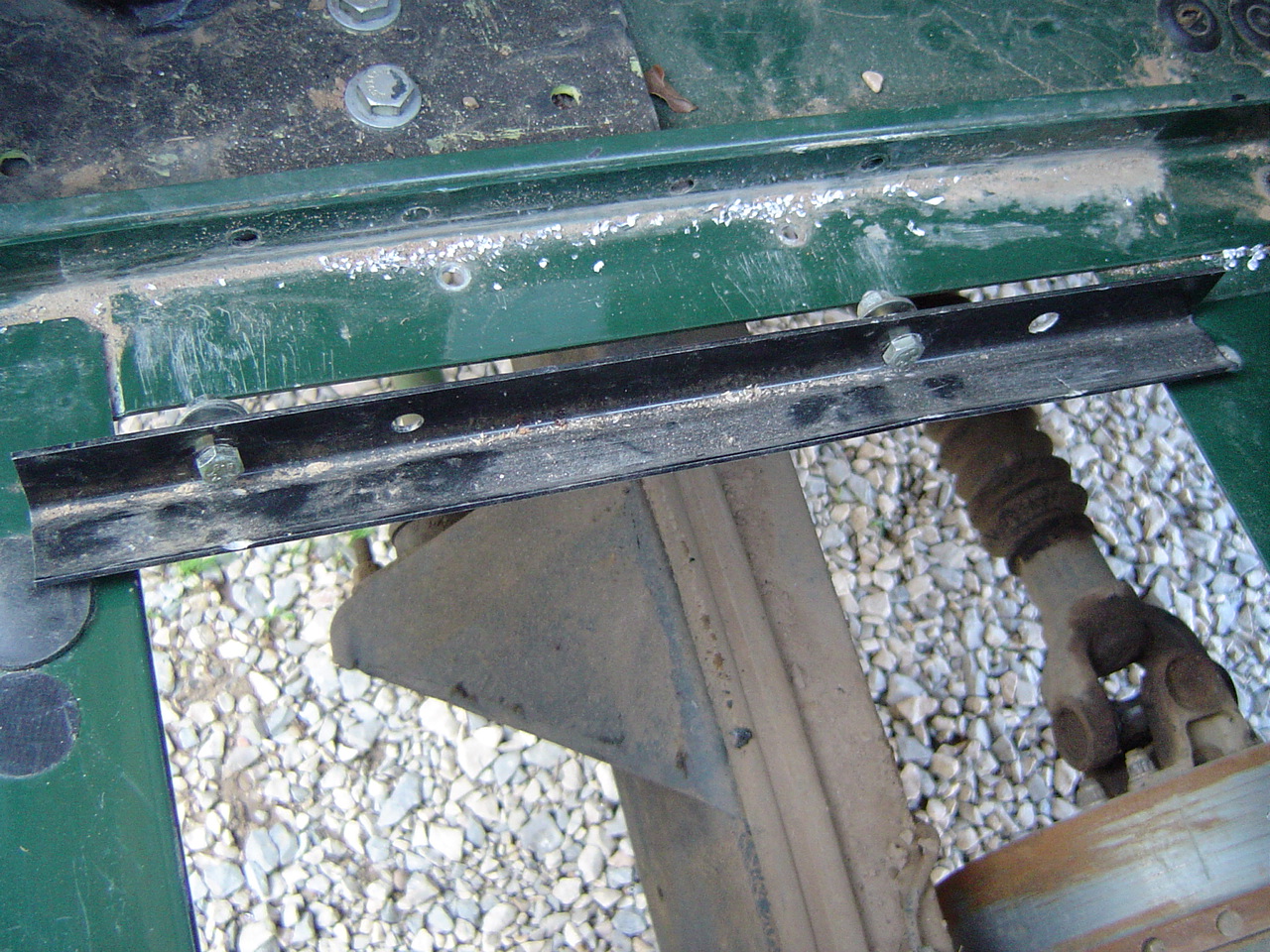

N'ayant pas de véhicule donneur, j'ai dû fabriqué le support avant du réservoir à partir d'un dessin de la doc du 300 tdi.
Vous remarquerez que la soudure sans mes lunettes de vue c'est pas le top, mais ça sera suffisament solide.

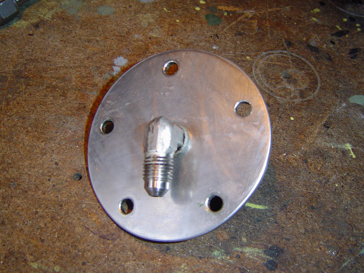

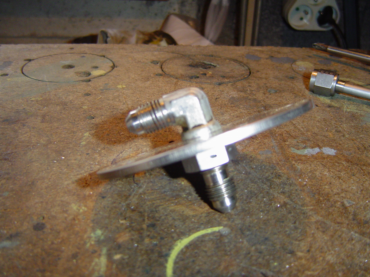

J'ai taillé dans une plaque d'inox une rondelle qui viendra à l'emplacement réservé au tube plongeur de l'aspiration du carburant.J'ai ensuite fixé sur cette rondelle le raccord coudé et le tube.Un joint torique assure l'étanchéité entre le raccord et la plaque derrière l'écrou.

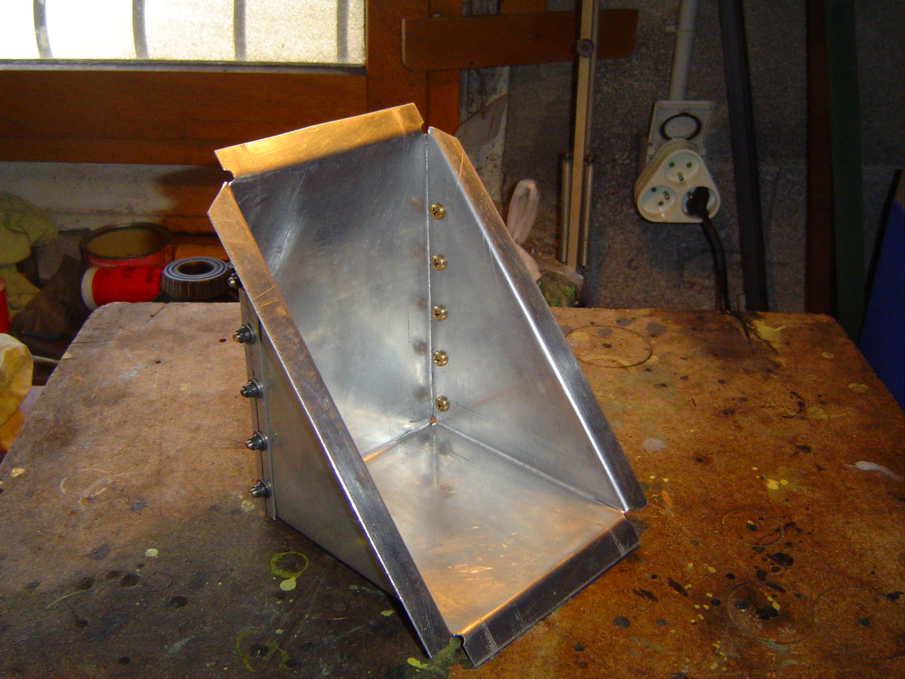

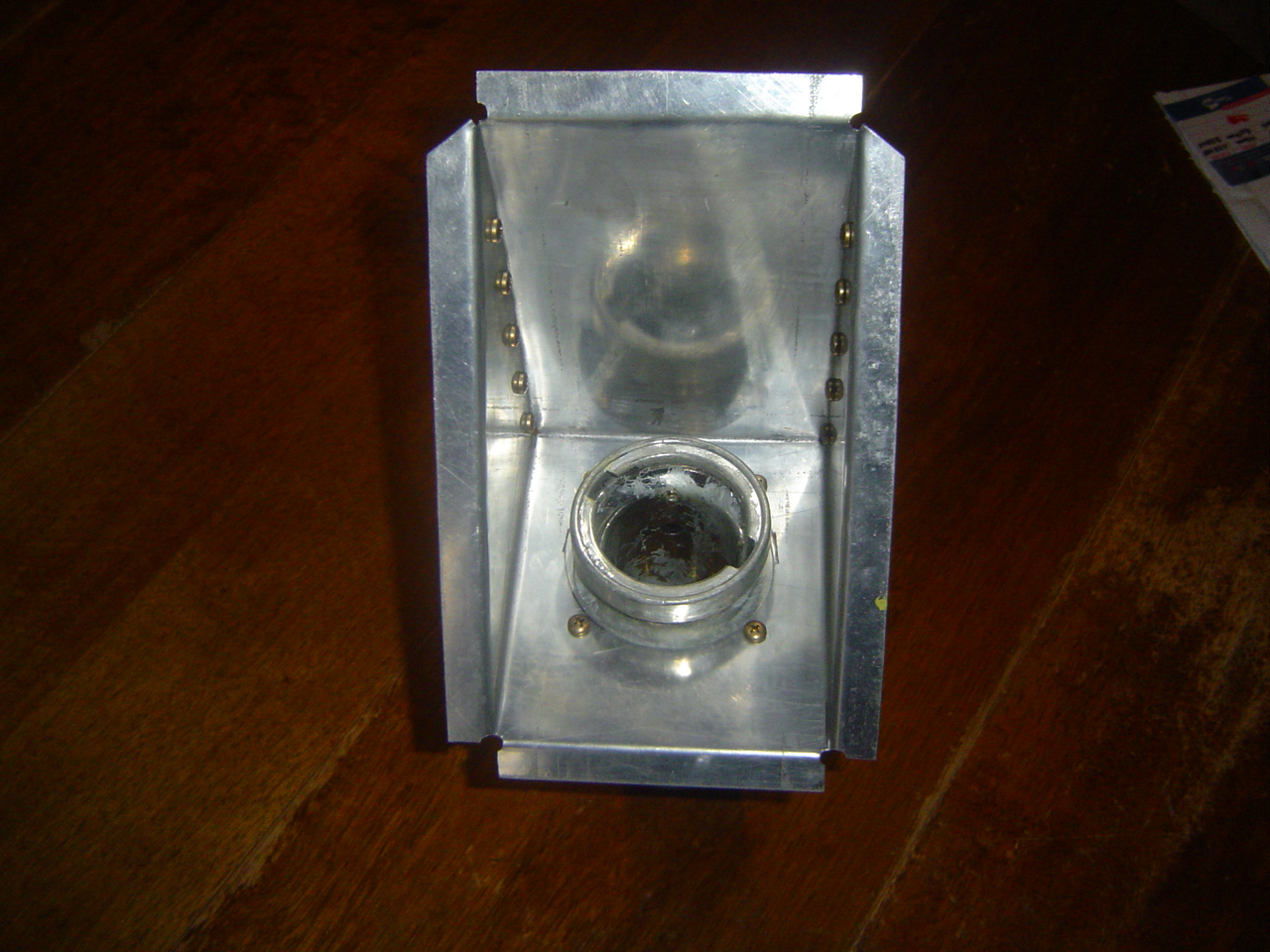

Vient ensuite le problème de la trappe de remplissage.Pour cela j'ai fabriqué dans une tôle d'alu le logement du bouchon qui servira de support à la goulotte d'origine tdi.
Après perçage, mise en place de la goulotte.
