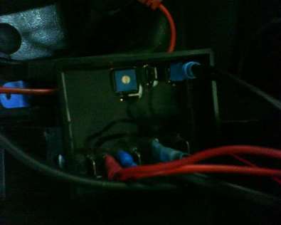

Voilà c'est monté non sans soucis mais c'est monté et ça marche( c'est mieux) avec la sonde dsi qui plus est
plein d'interférences au départ clignotants, pendules etc .... tout est réglé maintenant

Un schéma de branchement de la sonde DSI sur le TD4
Il se peut qu'après branchement il subsiste quelques interférences avec les clignotants. intervenir sur le réglage de la sensibilité de captage de l'impulsion sur la sonde
