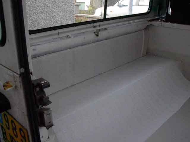

Benne « état brut »

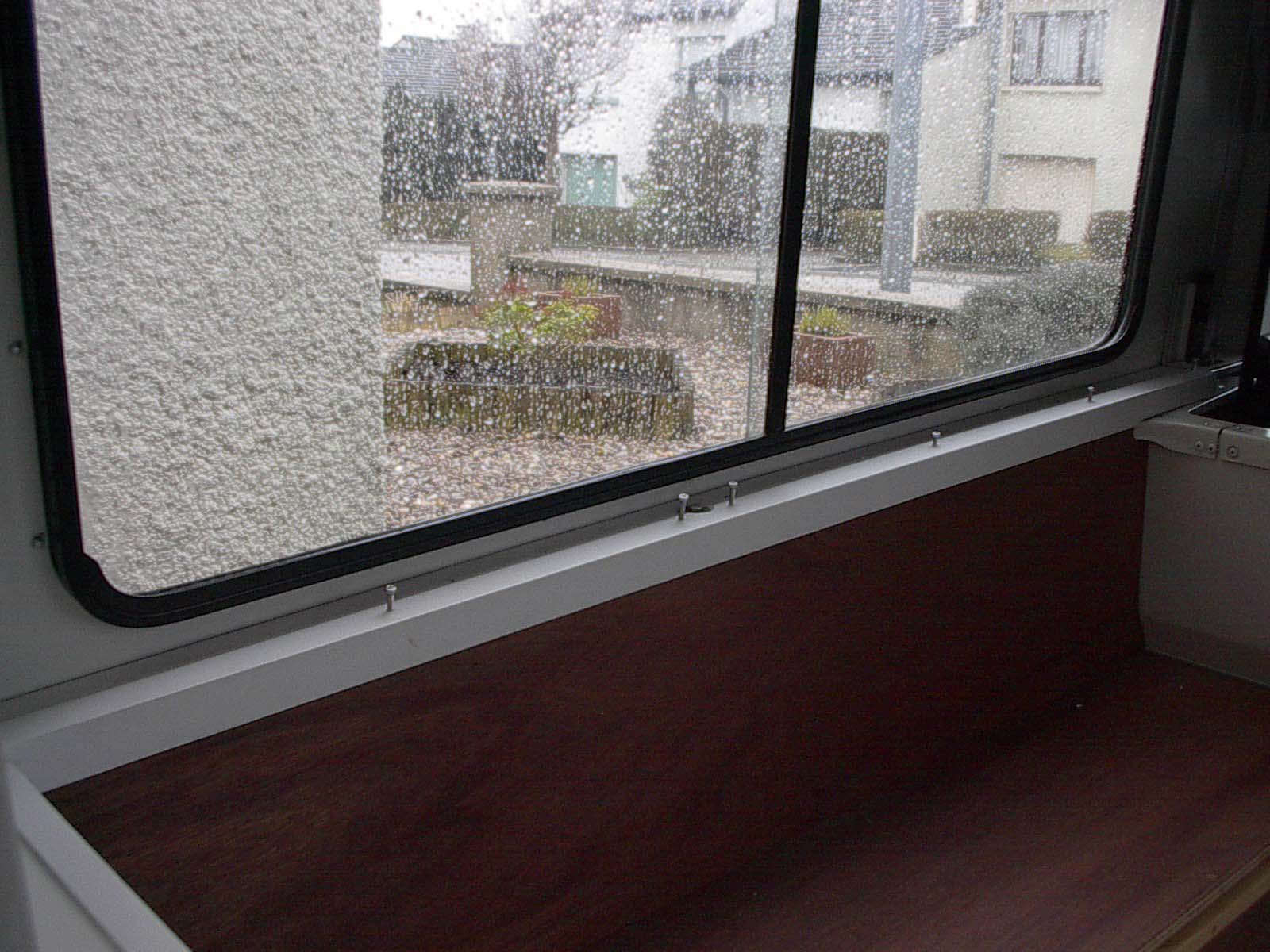

Afin de rendre plus esthétique l’ensemble j’ai souhaité recouvrir les cotés sous les fenêtres. Pour ce faire il faut alors adapter les planches avec l’arrêtoir de charge, et cet arretoir :evil: à une forme bizarre surtout pour les découpes !
Tenir compte de la charnière.

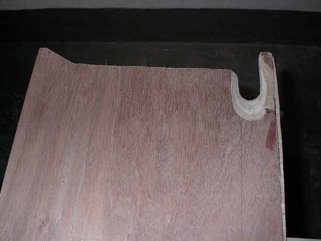

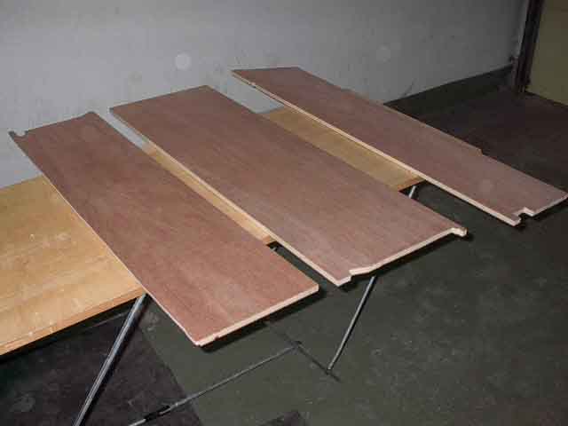

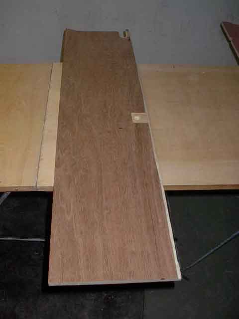

Découpe des 3 planches - recouvrement sous les fenêtres – et passage de roue
Détails pour l’adaptation de la planche recouvrant la partie sous la fenêtre (voir ci dessous)

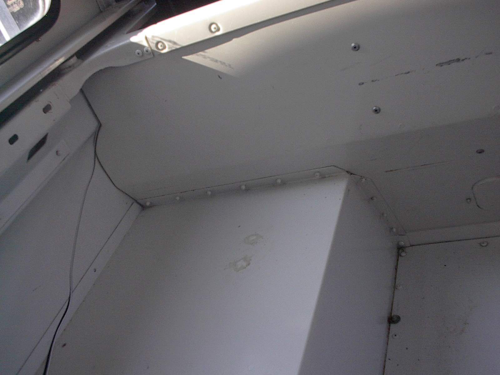

Partie avant et pour permettre l’incruste dans l’arrêtoir de charge. Vous remarquerez une rainure tout le long.(à droite de la photo) . Compte tenue de l’épaisseur du contreplaqué celui ci a été rainuré sur toute sa longueur supérieure afin qu’il puisse s’encastrer sous le montant métallique de la fenêtre. L’objectif : que l’ensemble montant de la fenêtre et contreplaqué soit sur le même plan et permettre de recouvrir d’une cornière (voir plus loin)

Isolation des cotés avec un anti-remontée d’humidité (produit servant à isoler un plancher flottante) et laine de roche (cf. mes remarques sur le post précédent – isolation – insonorisation)
L'espace sous la fenêtre, carrosserie incurvée, a été « rembourrée » avec de la laine de roche enfermée dans une feuille anti-humidité. Vous remarquez que les deux planches recouvrant le passage de roue sont en place, chevillées et collées afin d’être d’une seule pièce. Le montage et le démontage par extraction vers l’intérieur de la benne. La partie arrière comporte des arrêtoirs butée pour la partie haute

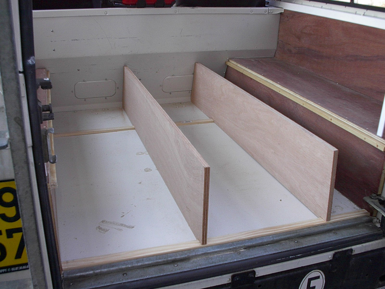

Confection du châssis pour le logement des tiroirs

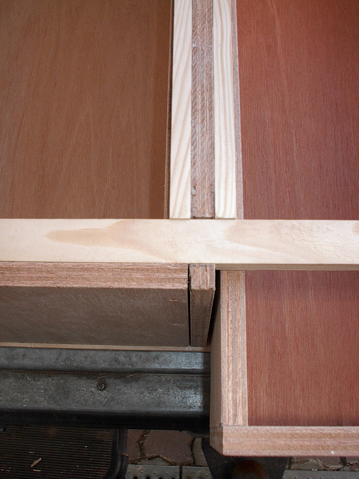

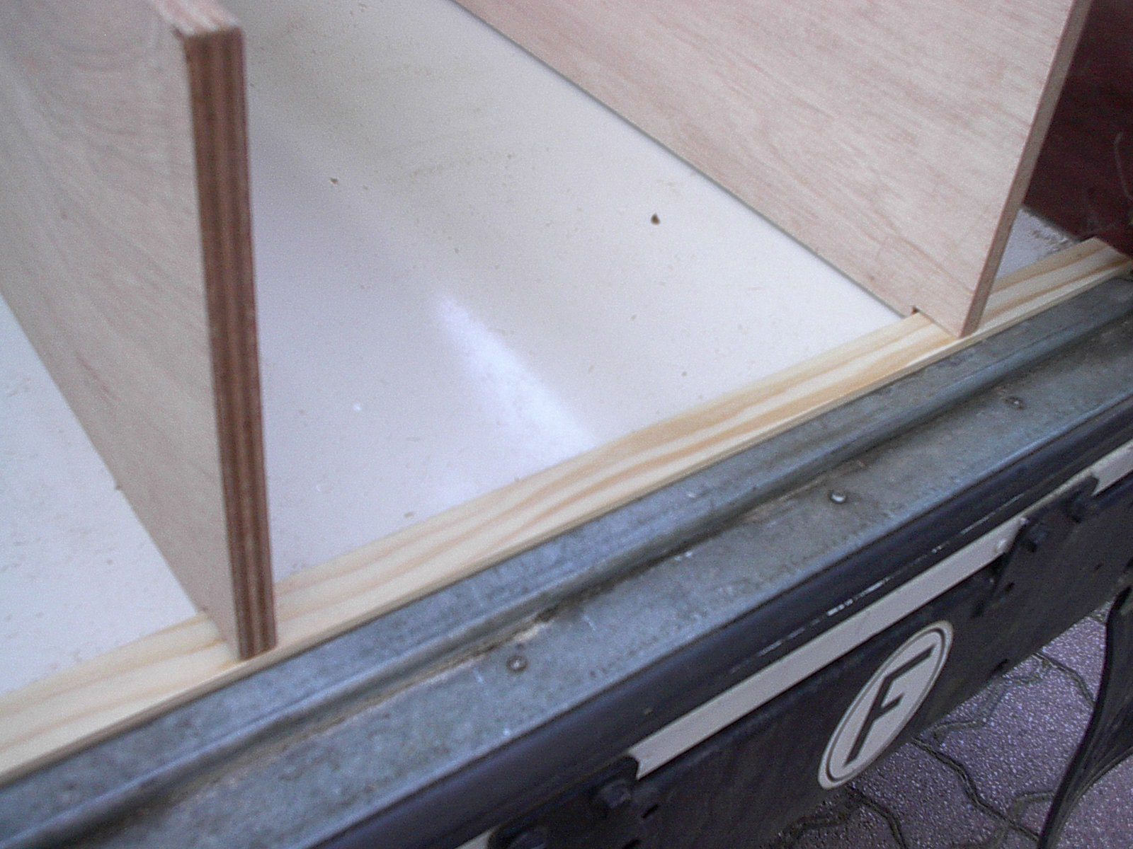

Châssis terminé. Celui ci tient uniquement par emboîtement des pièces les unes dans les autres.(type mortaise) Néanmoins par mesure de sécurité (surtout en TT…la caisse travaille) j’ai solidifié le tout avec quelques petites équerres et vis.

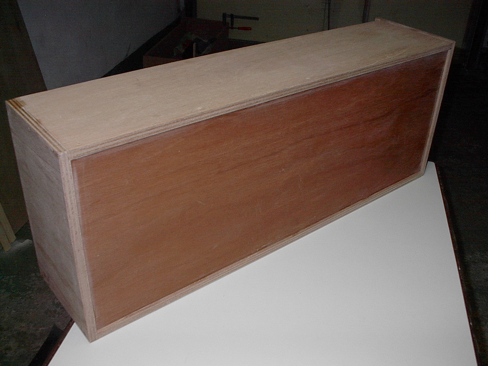

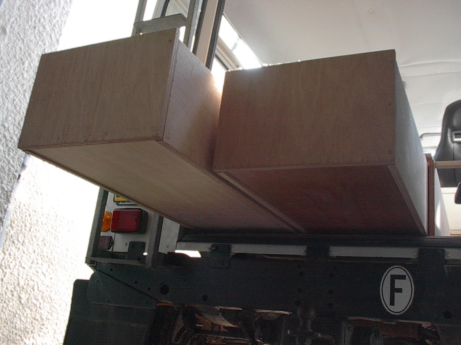

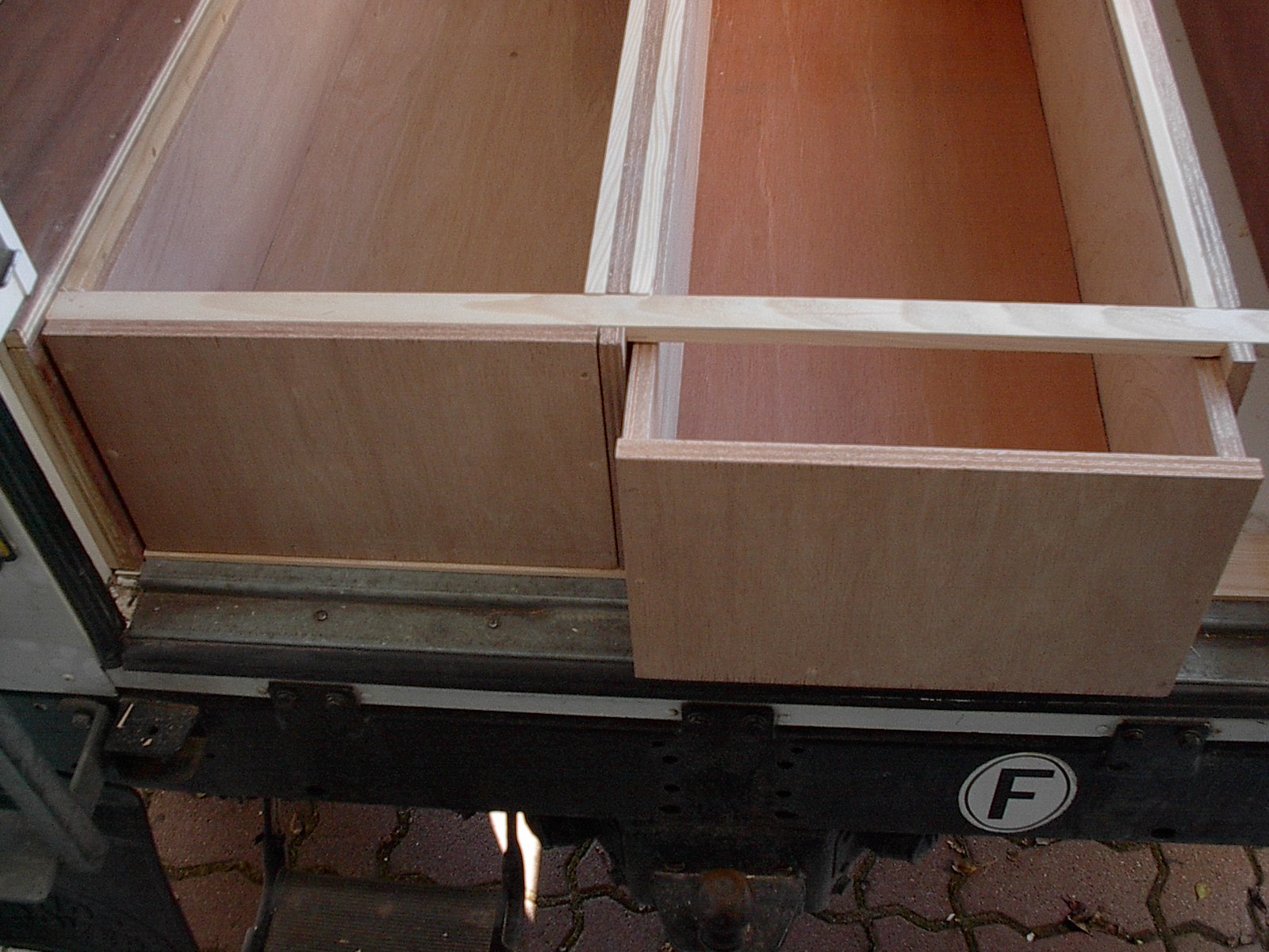

Le coffre terminé les dimensions sont dans un post précédent ; Attendu que je n’ai pas utilisé de rails afin de gagner un maximum de place ces coffres n’ont que quelques millimètres de jeu sur tous ses cotés.
Pour permettre un bon coulissement le fond du coffre a été mis en place à 5 mm de la base inférieur des cotés. C’est ainsi que les deux cotés du dit coffre servent également de « rail naturel » de 15 mm la largeur (épaisseur du contreplaqué – voir photo ci après « coffres vue du dessous »).
Ces « rails » vont alors coulisser sur la partie basse du châssis.
Isolation du sol de la benne avec des plaques de polystyrène ( plaque de décoration de murs ..plafonds etc..)

Tiroirs terminés – vue du dessous et des « rails » de coulissement. Petite précision une fois confectionné les parties coulissantes (coffres et parties basses) ont été soigneusement poncées puis plusieurs passages (frottement) avec une bougie.
Aujourd’hui ces coffres même à pleine charge (l’un contient que de l’outillage et pièces…) coulissent de façon très satisfaisante et sans aucune difficulté malgré une confection sans quasiment aucune vis. Même ouvert au ¾ le plus lourd laisserait penser qu’il est fortement maintenu.

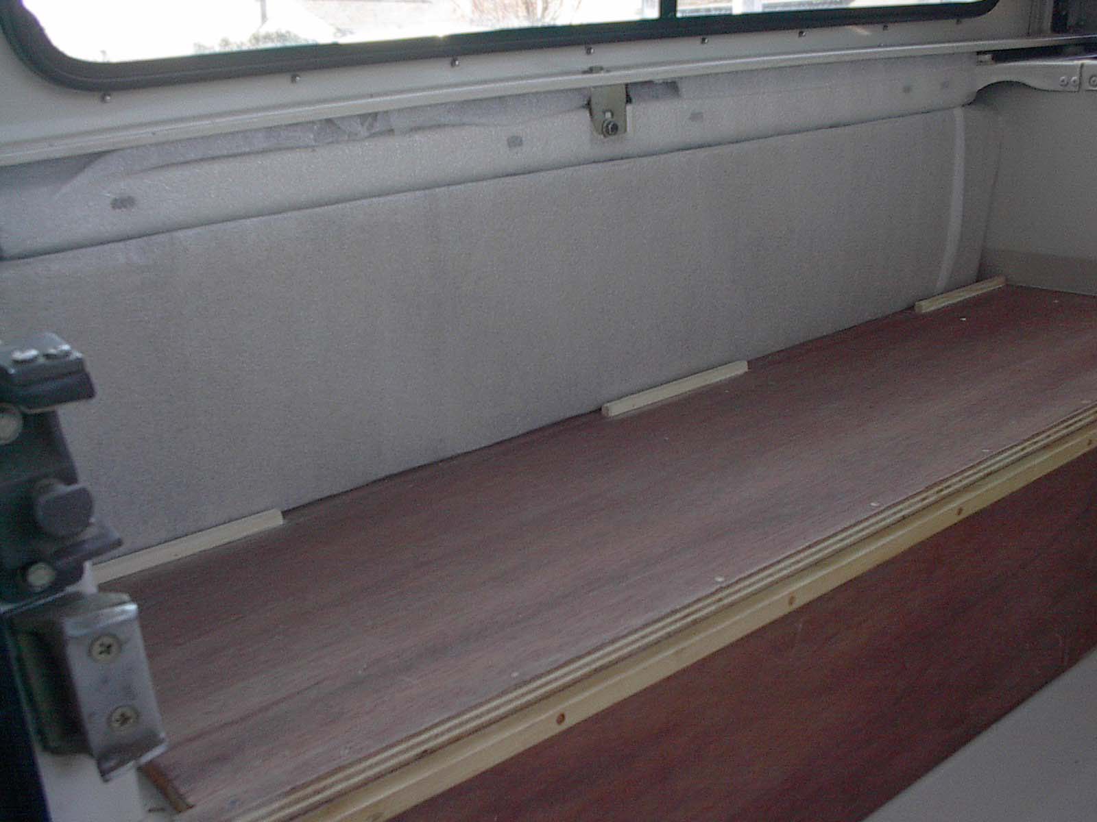

Vue du dessus………. ...............….avec petit logement sur le coté .
Dernière précision : l’ensemble a été confectionné pour être au plus prés de la porte arrière. Donc même en conduite TT les tiroirs n’ont la possibilité de s’ouvrir qu’au maximum ½ centimètre. C’est pourquoi j’ai fait l’économie d’une fermeture, blocage divers.

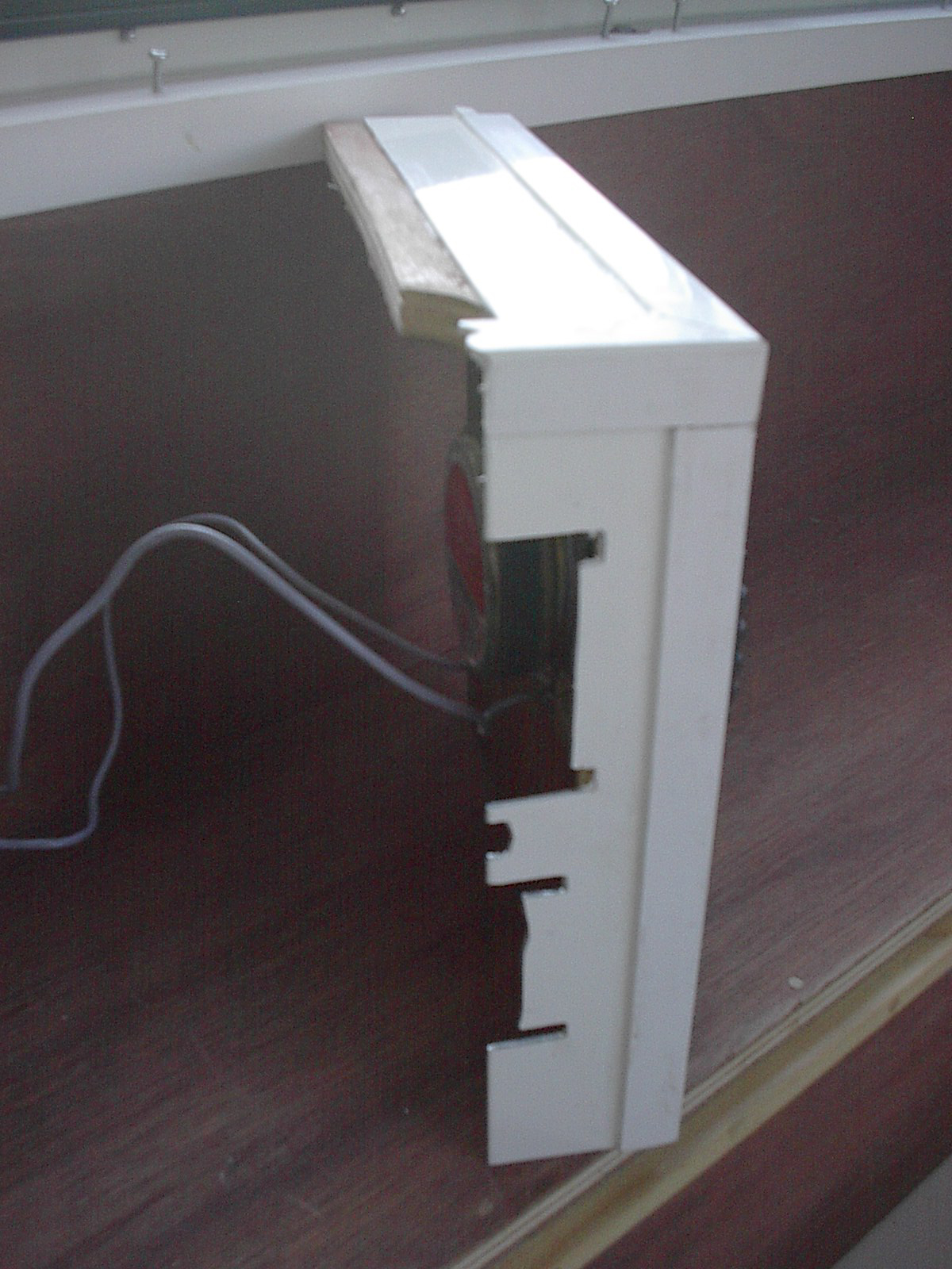

Attendu que la sonorisation n’est pas des plus exceptionnelle, que j’avais des hauts parleurs et de la place –
confection d’une sonorisation arrière...........Détails du coté fermeture

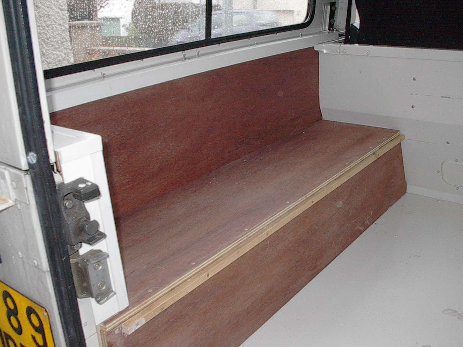

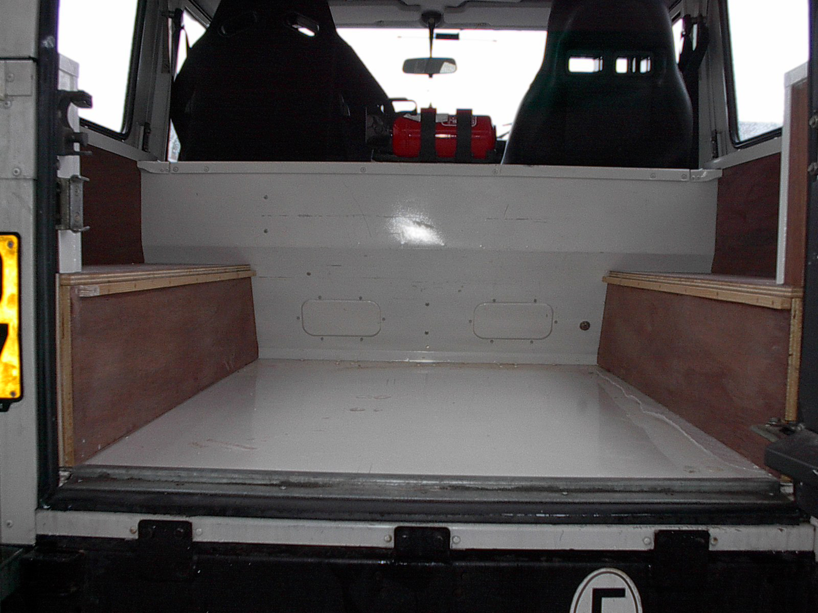

Travail terminé – vue du dessus………. Tiroirs ouverts………. De face
Vers l’arrière avec les deux enceintes.
