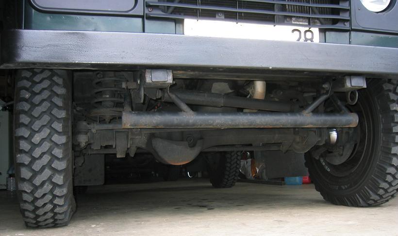

Sinon, ta barre avant, c'est Genuine sur les 130, et pour en avoir vu une de près ben en fait je ne pense pas que ca soit si robuste que ça
Non seulement les attaches ne sont pas si robustes que cela, mais ce n'est pas un mal, mais aussi ils ont peint directement sans aprêt. En moins de six mois, la rouille apparaissait.
Que cela ne soit pas robuste ne m'ennuie aucunement. En effet la barre est là pour protéger la direction sans dommage collatériaux en ca de choc.
Je m'explique. La barre est attachée au chassis. Si la barre et les attaches était très robustes, le choc serait moins ammorti et l'effort due à la décelération) sur le chassis et occupant du véhicule serait plus important.
Donc la barre protège aussi par sa propre déformation.
C'est un peu comme dire : les voitures modernes ne sont pas aussi robuste que les bonnes vieilles voitures à chassis (Def ?). Regardez, au moins choc tous se déforme.
Oui, mais en cas de choc, la déformation absorbe une partie de l'énergie....et donc tu as plus de chance de sortir vivant d'une voiture moderne.
