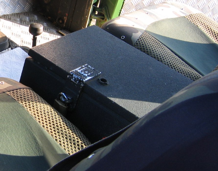

Bonsoir, sur les véhicules du camel trophy étaient montés des cubby box métallique, qui avaient la particularité de ne pas casser comme les plastiques et étaient plus profonds ...et ils étaient fermés par deux petites pièces en plastique, hors je n'arrive pas à savoir le nom de ces pièces pour en racheter des neuves ...Au vu des photos est ce que quelqu'un serait capable de me renseigner ??? par avance merci

peut etre un verrou rotatif...
je pense que tu peux trouver un équivalent dans une quincaillerie section serrures et verous
mon cubby box est tout métal , fermé par un simple U riveté et un cadenas!!
ça tiens bon il sert de troisième siège pour un enfant.

merci à a toi en effet verrou rotatif je n'y ai pas penser !!!! je vais chercher avec ce nom !!! merci encore

je sais que c'était monté sur certains Disco de première génération avec le cubby box amovible qui ressemblait à une sacoche !!! mais je n'arrive pas à trouver son nom ou sa référence chez LR

salut Mau , sauf que sur le Camel , il n'y a pas de cale de roue, puisque il y a la seconde batterie et tu dit qu'on en trouve facilement ???

trophymen a écrit :je sais que c'était monté sur certains Disco de première génération avec le cubby box amovible qui ressemblait à une sacoche !!! mais je n'arrive pas à trouver son nom ou sa référence chez LR
Ben il suffit de demander
Ca s'appelle Fastener quarter turn, ca existe en deux couleurs, ash grey et grey, les ref sont respectivement MCX6292LNF et MCX6292LUN.

Frédéric_Dept79 a écrit :trophymen a écrit :je sais que c'était monté sur certains Disco de première génération avec le cubby box amovible qui ressemblait à une sacoche !!! mais je n'arrive pas à trouver son nom ou sa référence chez LR
What else ?
arrrgrggrgrgrr mon sauveur !!!! super je vais pouvoir continuer la restauration de mon Disco Camel comme lors de son Départ pour l'épreuve en 1993 "Sabah-Malaysia" merci encore à toi pour cette recherche et cette précision !!!

bon........ j'étais pas loin ..........un fermoir 1/4 de tour ..ou verou rotatif...en français dans le texte

ça y est j'ai commander les pièces chez LR , à 1,90 € HT j'en ai pris une dizaine pour les copains ....
