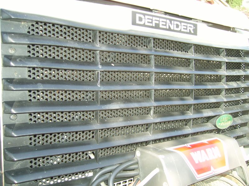

bon comme je trouvais le radiateur un poil expose aux projections et impacts d insectes et que je commencais a avoir quelques ailettes tordues , j ai fait une petite modif maison avec du matos de recup, en l occurence une cloison de caisson en acier galvanise pour entrepose du matos , petite decoup a la disqueuse un coup de peinture noir mat pour la discretion et hop !! de plus comme c est deja perçe de petits trous c est top ca tombe pile poil avec les visses d origine , et pas de probleme de chauffe moteur je suis deja parti au maroc avec cette modif pas de soucis .

Heureusement que le td5 est bien refroidi, a mon avis la même modif sur un range VM d'origine, t'as pas le temps d'arriver au maroc!

meme pas au bateau ouai!!!Feub a écrit :Heureusement que le td5 est bien refroidi, a mon avis la même modif sur un range VM d'origine, t'as pas le temps d'arriver au maroc!

Salut !une moustiquaire aurait fait l'affaire aussi devant la calandre et facile à enlever et a remplacer
Toujours le capot ouvert (à titre préventif),je préfaire prévenir que gérir

surrement !!mais la c est rigide pour plus la peine de perdre du temp a changer la moustiquaireen panne a écrit :Salut !une moustiquaire aurait fait l'affaire aussi devant la calandre et facile à enlever et a remplacer

moi j'ai mis de la moustiquaire en inox (hotte aspirante de cuisines pour collectivités, on trouve ça pour la modique somme de 0€ dans toutes les bonnes déchetteries), entre calandre et radiateurs, ça tient tout seul par sa propre rigidité, pas de vis ni rien, donc on ne peut plus rapide à démonter

une photo?kebir31 a écrit :moi j'ai mis de la moustiquaire en inox (hotte aspirante de cuisines pour collectivités, on trouve ça pour la modique somme de 0€ dans toutes les bonnes déchetteries), entre calandre et radiateurs, ça tient tout seul par sa propre rigidité, pas de vis ni rien, donc on ne peut plus rapide à démonter

En ce qui me concerne, j'ai achete pour 2 euros a une broc l'an dernier 3 pare-feux (peinture noir origine) que j'ai place entre la grille plastique et mon radiateur allisport, c'est super discret. Plus d'ailettes tordues et d'insectes colles. aucune difference avec ou sans sur l'indicateur de temperature.

idem , sauf mis devant la calandre du VM et riveté autourkebir31 a écrit :moi j'ai mis de la moustiquaire en inox (hotte aspirante de cuisines pour collectivités, on trouve ça pour la modique somme de 0€ dans toutes les bonnes déchetteries), entre calandre et radiateurs, ça tient tout seul par sa propre rigidité, pas de vis ni rien, donc on ne peut plus rapide à démonter
