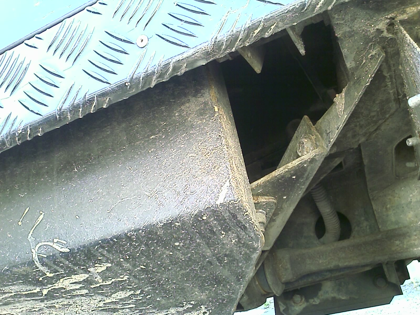

bonjour a tous
voici des photos du reservoir suplementaire du def.
A+ ludo42

Re: adapter un marche pied lateral
Je ne pense pas qu'il y ai de problème pour installer des protections latérales, vu que les support de carrosserie ne semblent pas masqués par le réservoir.
Il faudra je pense retirer ton bas de caisse recouvert d'aluminium larmé pour pouvoir accrocher tes protections latérales.
C'est comme cela que j'ai réalisé les miennes.
Les protections de:
Bearmach, Scorpion racing, RRConcept (me semble t'il) sont de conception rudimentaire (comme les miennes), iront je le pense sans soucis, sinon ébarbeuse+ poste à souder!
A+Sam
Les protections de:
A+Sam

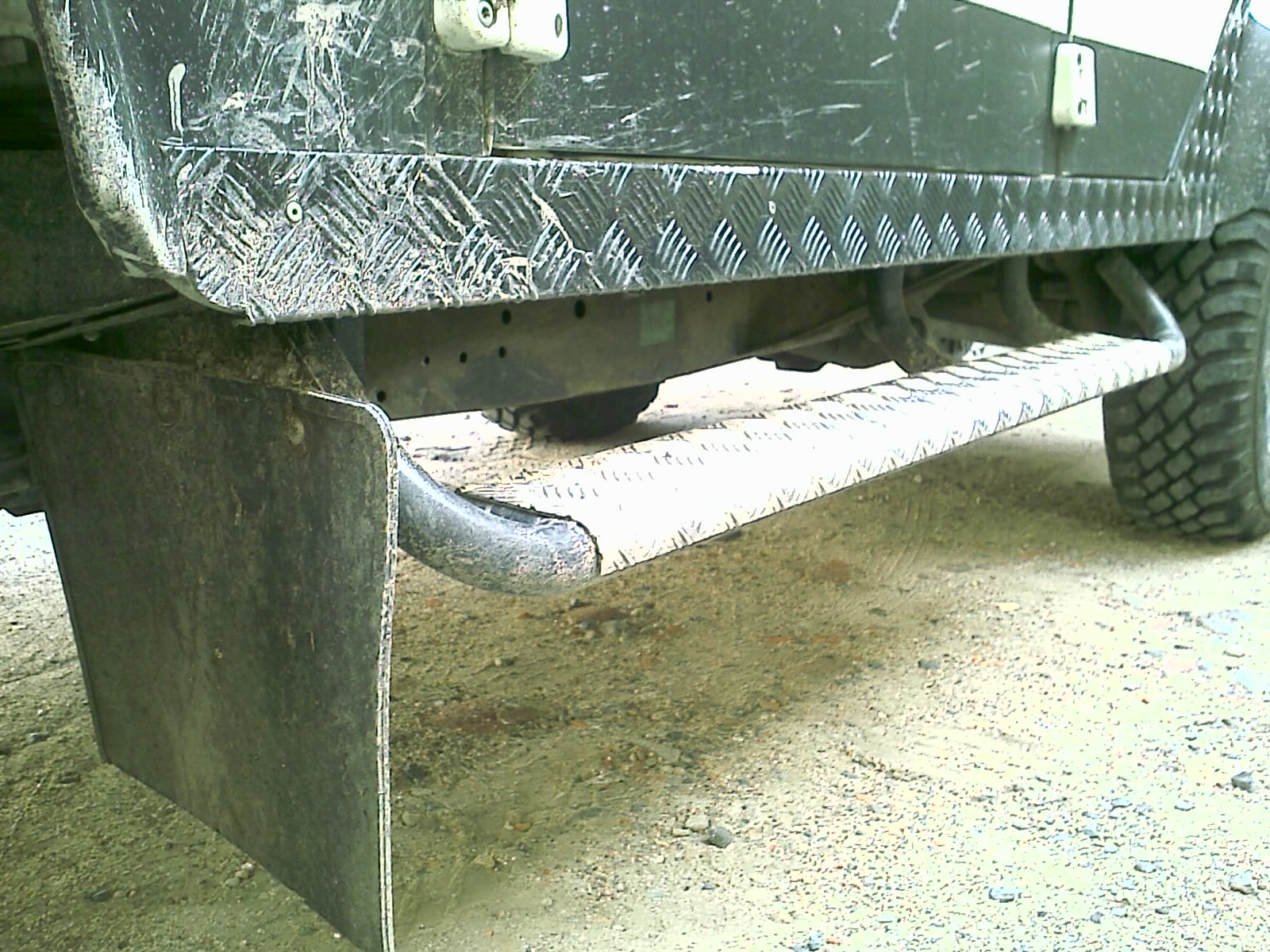

salut a tous
voici la photo du marche pied installé du coté conducteur
A+ ludo
A+ ludo
C'est juste un marche-pied ou c'est assez costaud au niveau des ancrages comme du tube lui-même pour faire aussi rock slider?
Tant qu'à faire autant faire un marche-pied qui protègerait aussi (au niveau des ancrages du marche-pied) le réservoir supplémentaire coté droit car il est assez bas je trouve, et tu risques de le dézinguer sur un rocher.
Re: Adapter un marchepied sur 110" avec réservoir additionnel
Comme tu as déjà un modèle, il suffit de se pencher et regarder si les accès aux supports sont libres, mais au vu des photos précédente, je crains que la réponse soit non.
Si tu tiens absolument à monter ces accessoires, il va te falloir les modifier, sinon, fait quelque chose de plus solide et revend tes marche pied à des citadins!
A+Sam
A+Sam
Désolé de m'imiscer sur ce post, mais venant d'acquérir ce même modèle de marchepieds (Allmakes GAL053), j'ai un (gros) souci pour le monter.
La fiche d'instruction fournie est vraiment peu claire, voire incohérente avec les pièces fournies.
Pour les 2 premiers points d'accroche (avant et milieu) ça va, pour le 3 ème points arrière rien ne va plus : il n'est pas aligné ni en hauteur, ni en largeur ni en profondeur, et je ne parle pas de quelques mm mais bien de cm. En plus il y a une équerre à ajouter qui n'est pas mentionnée sur la notice de montage et je finis par douter du sens dans lequel la monter... Bref, je sèche.
Un petit peu d'aide serait la bienvenue, idéalement quelques photos du fameux point d'ancrage !
Merci par avance.
Merci par avance.
