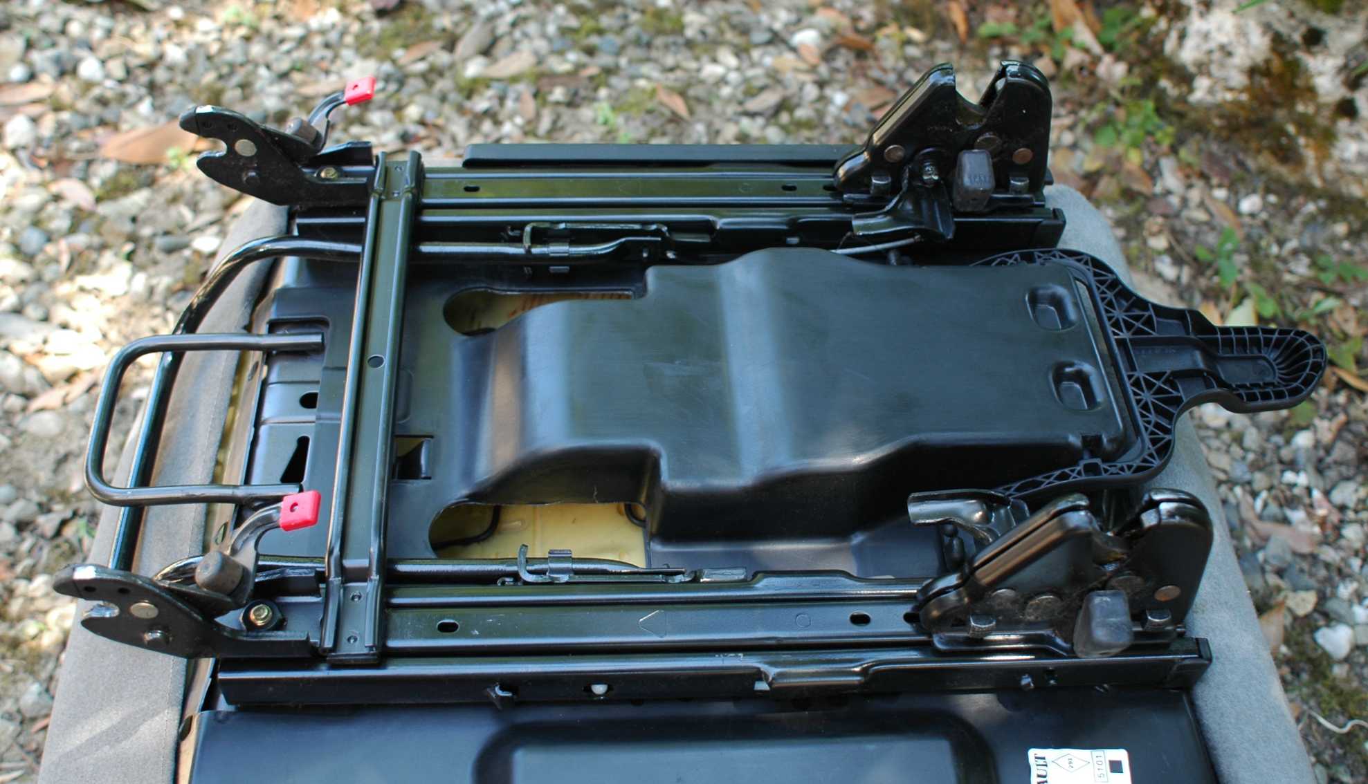

Le dessous d'un siège arrière de Scénic se présente comme ça :
Il y a quatre fixations qui viennent se positionner sur un axe de Ø 10mm. Celles de devant se ferment manuellement et celles de derrière se verrouillent un peu comme une gâche de portière de voiture, quand on bascule le siège. Notez sur la droite la poignée en plastique de déverrouillage, on en reparlera.

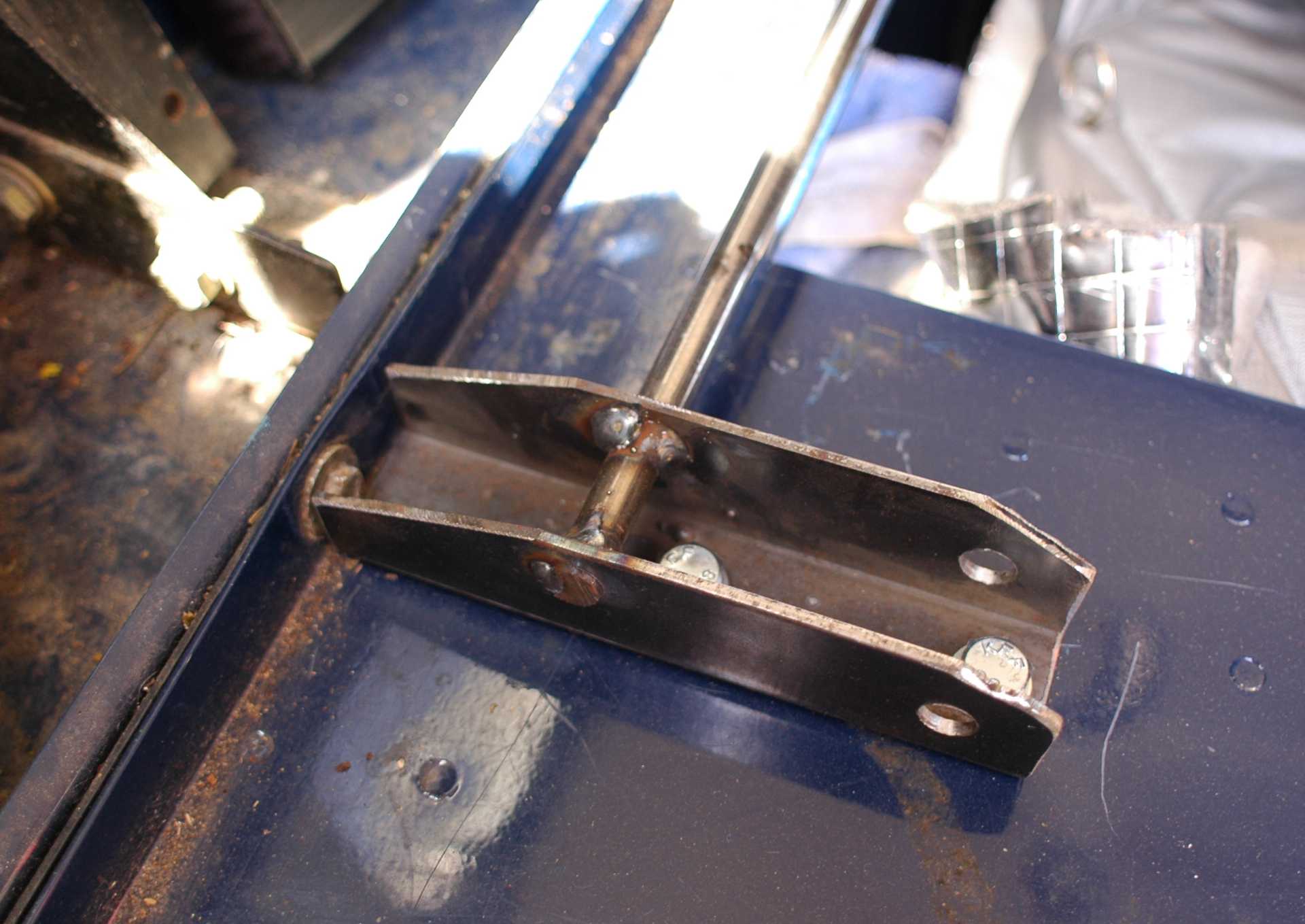

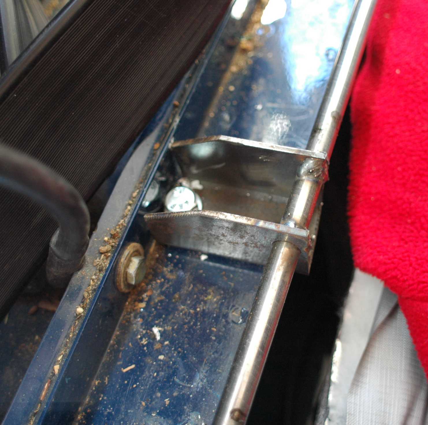

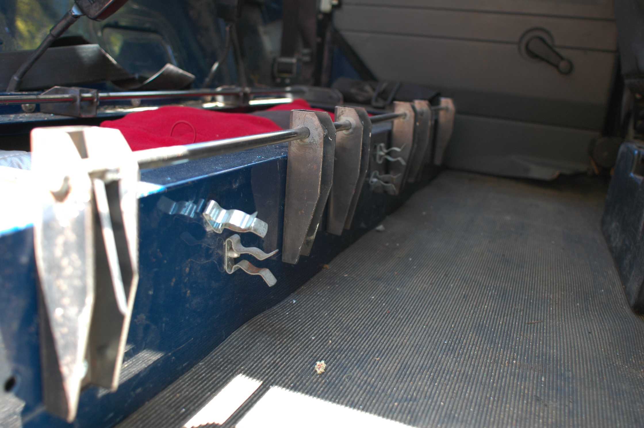

Nous avons donc réalisé deux supports, un fixé à l'avant sur la paroi du coffre et l'autre posé sur le dessus du coffre, à l'arrière.
Le support avant :
Détail du support avant :
Détails du support arrière :

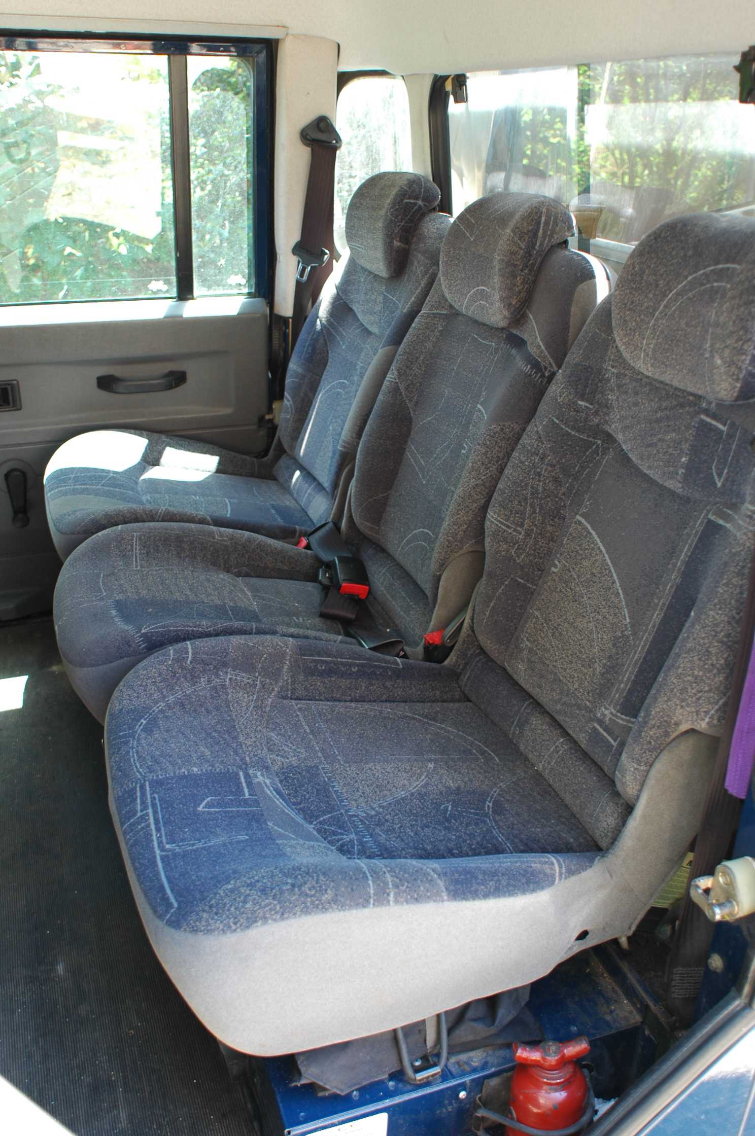

Les fauteuils en place :

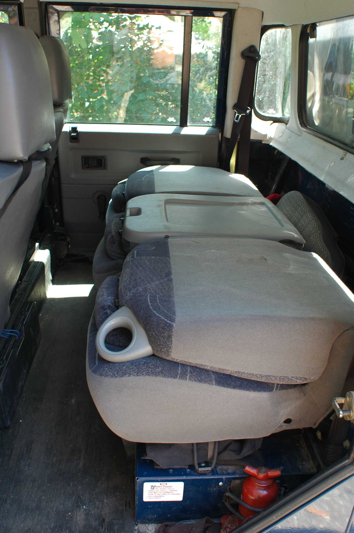

Les fauteuils repliés permettant de faire dormir un enfant, moyennant un aménagement léger que je n'ai pas encore fait :
Sous les sièges, il y a une poignée en plastique qui permet de les déverrouiller.
Elle fonctionne (pas toujours... erreur de géométrie des supports ? ) seulement lorsque le siège est dans une certaine position sur la glissière, hors dans cette position là, on ne peut pas déplier complètement les dossiers qui buttent dans la vitre arrière de la cabine, on doit avancer le fauteuil d'un cran. C'est pour ça que je pense que les fauteuils de la toute première génération conviendraient difficilement, car sans glissière (de mémoire :roll: ), à moins de fabriquer des supports positionnés plus en avant dans la voiture.
Aux dires des derniers passagers que j'ai transporté sur quelques dizaines de kilomètres de pistes, c'est confortable.

Les sièges sont indépendants, tu montes celui que tu veux. Tu noteras la multitude de pattes sur le support avant, c'est pour tenir les sièges latéralement.

Non, non, on peut monter les siège à l'unité, le maintien latéral est assuré par le support avant et ses 6 pattes, on y avait bien réfléchi

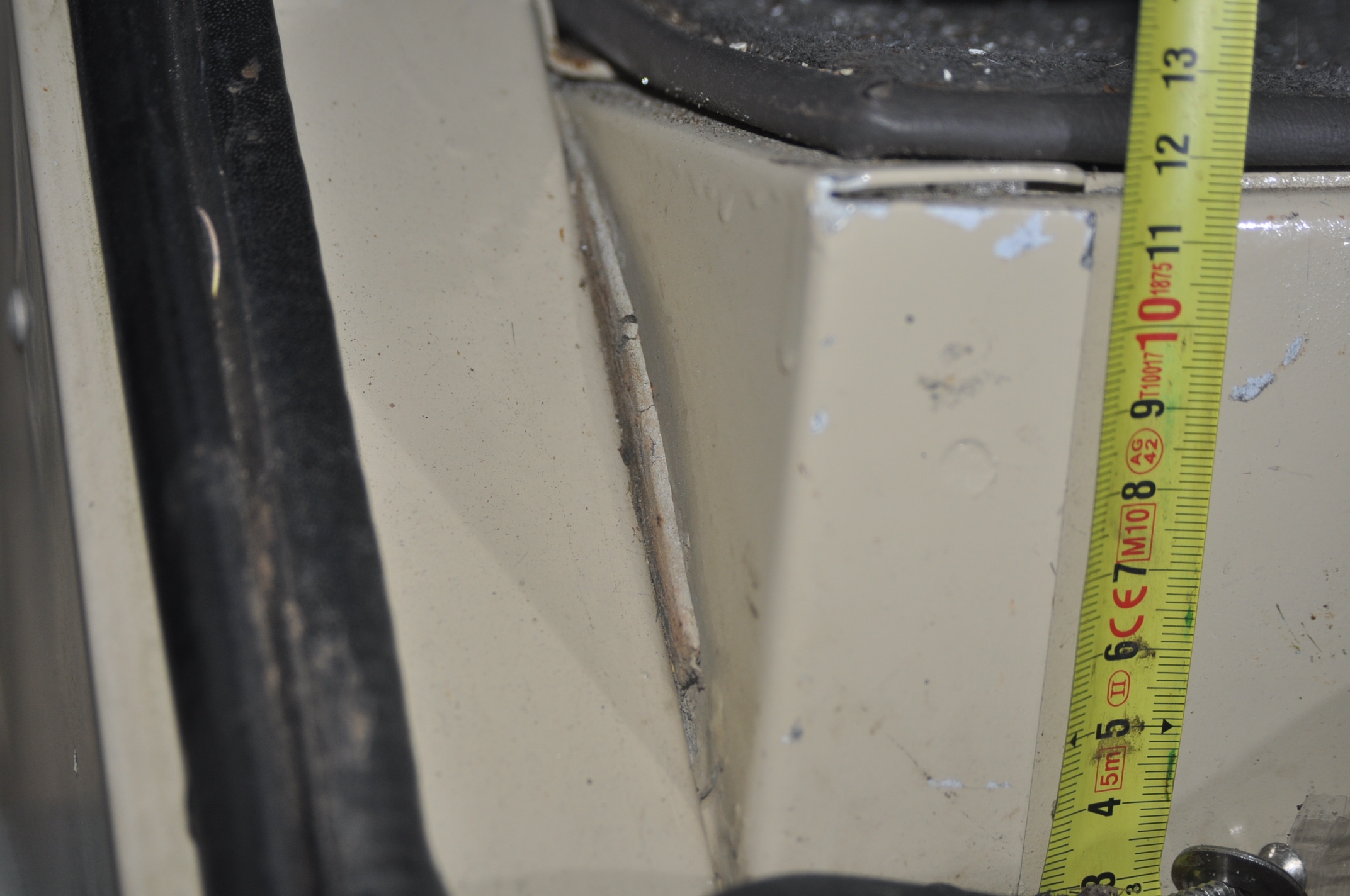

3) hauteur du caisson ou fond de benne plutôt: 12cm
4) profondeur avant le début du passage de roue: 18cm
