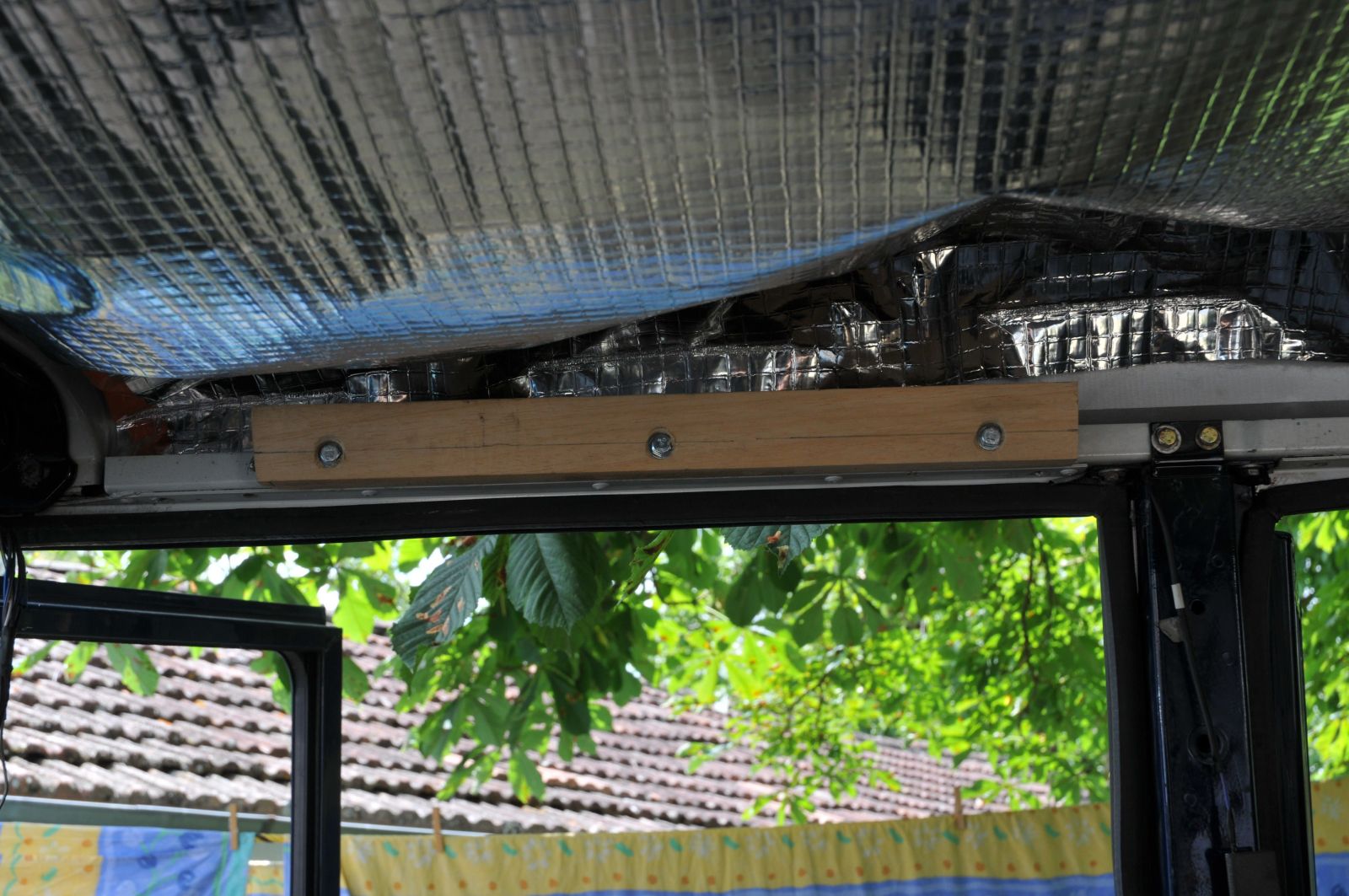

Je profite d'un peu de temps pour vous livrer une solution que j'ai trouvée pour fixer une poignée.
A l'occasion de la réfection du ciel de toit du 130, je me suis posé la question de comment fixer cette satanée poignée de Clio achetée 7 ans plus tôt pour satisfaire madame.
Le problème étant que le ciel de toit a un profil particulier, il s'éloigne de tout support dur au dessus de la portière.
J'ai taillé un morceau de liteau (au rabot) afin de le lui donner un profil qui vienne épouser la forme du ciel de toit.
Je l'ai ensuite boulonné au U (en acier) situé au dessus de la porte avec 3 boulons.
J'ai replacé le ciel de toit et j'ai vissé la poignée à l'endroit que m'a désigné madame, du sur mesure quoi
Place aux images :
Et voilà ! Un souci de moins.
Place aux images :

Ha! Pas bête, effectivement rien pour se fixer correctement derrière le ciel de toit. Pour fixer les 3 vis, tu as repercé la cornière en U ?

Oui, j'ai percé la cornière en U pour fixer le liteau.
En fait j'étais parti vers une solution de poignée souple.
Mais j'ai trouvé que ce n'était pas satisfaisant pour ce qui est du maintien, puis je me suis souvenu qu'en aménageant le hard-top du 130 j'avais utilisé cette solution, le bois permet de fixer ce qu'on veut plus facilement.
J'ai utilisé les deux trous réalisés pour la poignée souple, plus un troisième pour ne pas que ça bouge.
Après plus de 3000km de voyage cet été, ça n'a pas bougé et quel plaisir de voir la main de madame à l'entrée d'un virage se saisir de la poignée... finies les remarques !
A +
