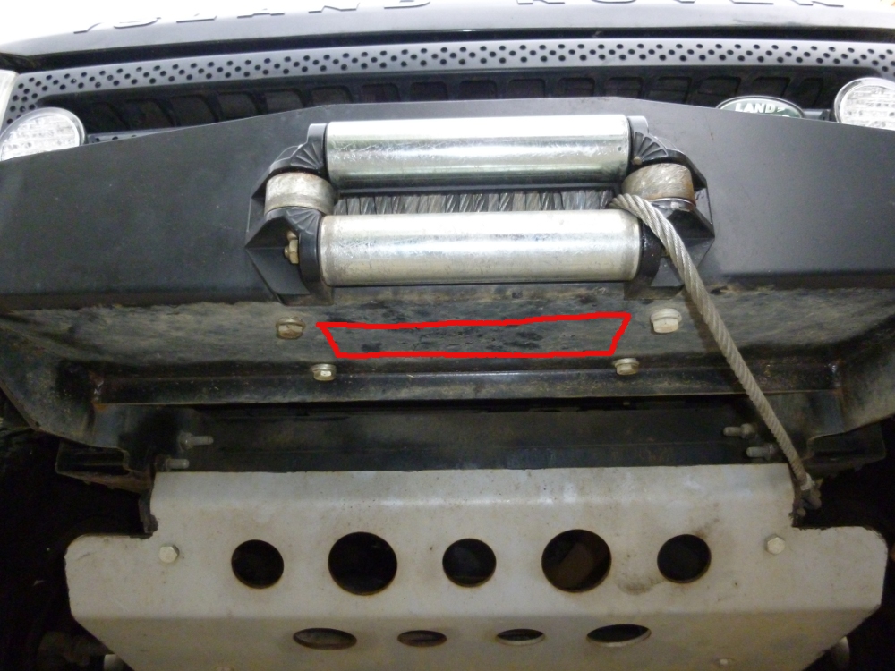

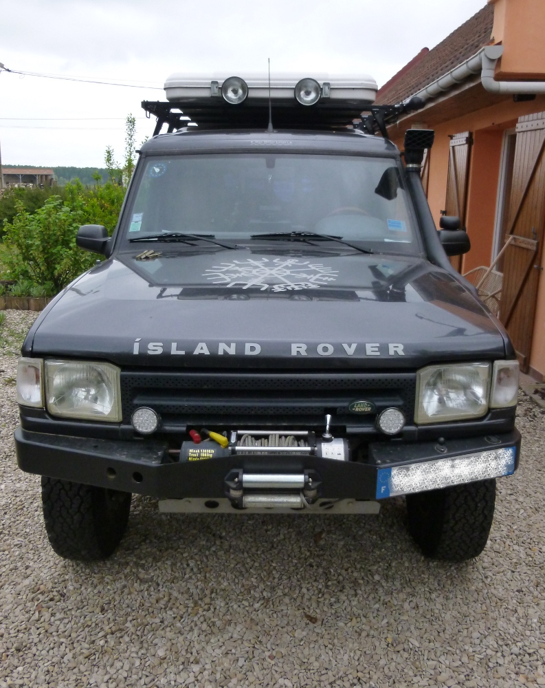

Voici mon problème, je m'interroge sur la "légalité" d'un pare-chocs tel que celui qui équipe mon disco :
Il ne présente pas de parties contondantes mais... Il n'est pas stock.
Si vous pensez que ce PC peut rester à demeure, je pense en revanche que l'écubier peut poser problème.
Du coup, serait-il envisageable de le déplacer sous le PC de telle manière (rectangle rouge) ou cela rendrait-il son utilisation impossible, dangereuse ou inefficace ?
Si c'est faisable, je déplace la plaque d'immat au milieu du PC pour masquer le trou d'origine et je me débrouille pour fabriquer un cache pour le treuil.
Merci pour vos retours.

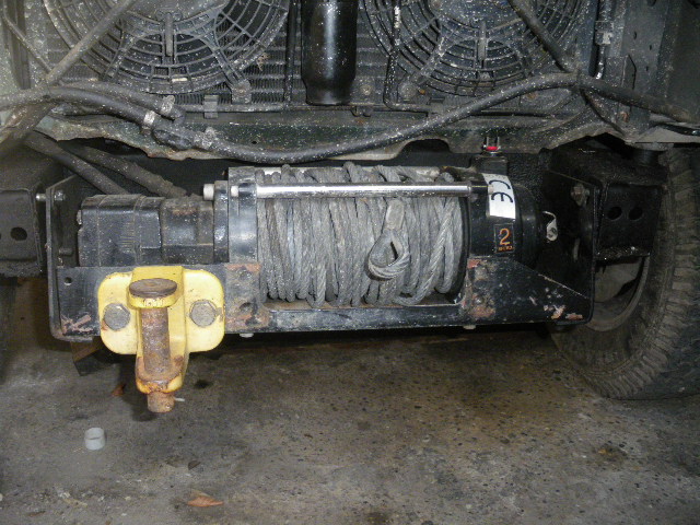

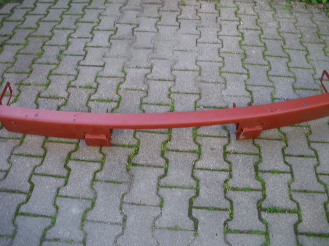

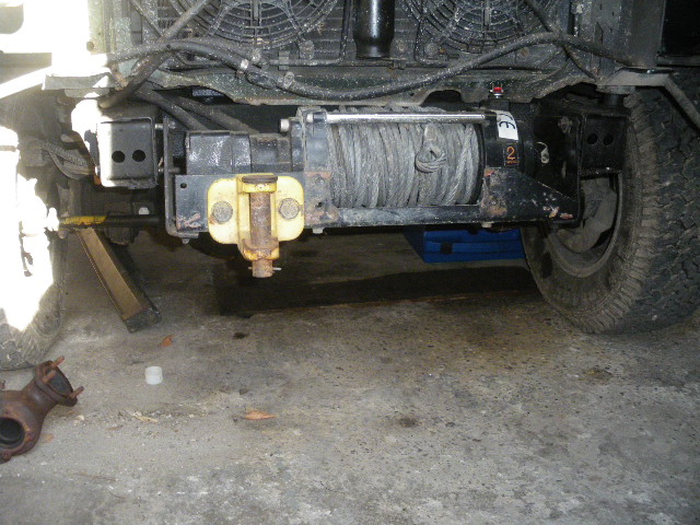

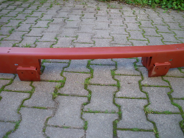

J'ai le meme disco que toi .Dès que je peux je t'envois les photos du miens .J'ai un treuil hydraulique monté par l'ancien proprietaire .Le pare-chocs est celui d'origine avec une découpe au milieu .La plaque est devant .
A plus

Arnø a écrit : Ce qui m'embête vraiment c'est l'assurance, si je ne déclare pas le treuil avec le PC non stock, en cas d'accident, j'ai vraiment peur que l'assurance me lâche !
• Certains assureurs - très rares aujourd'hui - acceptent si tu les en informes des modifications non homologuées. Cela suppose qu'ils soient capables de calculer le risque (sur-risque) imputable aux modifications, de le préciser dans un avenant à ton contrat, et de te le faire payer . Mais attention malgré cela aux conditions restrictives et/ou d'annulation !
• La majorité des assureurs n'acceptent pas d'avenant à ton contrat pour des modifications non homologuées. Et pire, en cas d'accident, vont déléguer à un expert mandaté la mission de trouver motif à te charger "tout ou partie" d'une responsabilité.
• Tout ce qui est apparent leur facilite le travail, et donc une dimension de pneus non homologuée, un pare-chocs non homologué, une barre surajoutée pour des phares longue portée, etc
L'expert de l'assurance n'a pas besoin de démontrer que la modification est un facteur de dangerosité, il lui suffit d'établir que ce n'est pas conforme à l'homologation du constructeur et donc, aux termes du contrat passé avec l'assureur.

Ton parechoc dépasse plus devant que l'origine: il est interdit de rallonger un véhicule sans passer par les mines... :roll:

Pour le PC et le treuil, c'est réglé, :arrow: je vire. Par contre je retiens la remarque de Feub :

Retour de chez les assurances.
J'y suis allé avec tous les docs et factures ainsi que des photos du disco pour que tout soit bien clair et voici ce qui m'a été dit pour mon utilisation.
A savoir véhicule de vacances équipé pour être un minimum autonome (aménagement intérieur, tente et auvent).
La tente de toit est considérée comme une marchandise transportée de même que l'auvent. Pas de souci de ce côté là contrairement à ce que m'avaient dit des assureurs par téléphone (je pense que le terme de tente de toit parle assez peu à l'interlocuteur si il ne sait pas de quoi il s'agit, là, avec les photos, c'était beaucoup plus clair)
Un assureur accepte de prendre en charge mon véhicule avec le treuil. J'ai bien mis l'accent sur les risques en cas d'expertise, etc, en insistant bien sur le fait que je pouvais l'enlever mais pour lui, pas de souci, c'est une modification ultérieure du véhicule qu'il accepte de prendre en charge. Il m'a juste demandé la facture du treuil ainsi que du matériel à demeure sur le véhicule. :arrow: Les éventuels dégâts causés par le treuil sont assurés mais pas le treuil car il n'est pas d'origine sur le véhicule.
Pour le reste, la suspension n'est pas d'origine mais n'entraîne pas une rehausse particulière du véhicule donc...
Bref, j'y retourne dans une semaine avec le relevé d'infos et j'espère qu'il n'aura pas changé d'avis. Et surtout, j'ai bien demandé que tout soit mis par écrit, on verra !
Ceci dit, si je garde le treuil, j'aimerai bien changer l'écubier de place comme je le disais au début du post. Vous pensez que c'est envisageable de cette manière ou non ? Si oui, je place la plaque sur le trou existant et ça fera moins "char d'assaut".
Arnø
« On ne règle pas un problème en utilisant le système de pensée qui l'a engendré »
Re: Pare-choc et emplacement de l'écubier du treuil
Actuellement, ton écubier est placé de telle manière, que si tu treuilles en face de ton véhicule, le câble touchera a peine les rouleaux, et c'est ce qu'il faut...
On met des rouleaux pour quand on est obligé de treuiller un peu de travers, mais cela doit rester un peu!
Avec ta nouvelle disposition, le câble sera à 90°tout le temps! Tu vas perdre beaucoup de force de traction, et le câble sera vite mort.
Le mieux serait de faire un cache, en tôle par exemple, venant coiffer l'écubier afin d'adoucir ses formes.
Bien sur, il faudra prévoir un démontage rapide et aisé, et que ça tienne bien quand même...

Merci Feub, je me doutais bien d'un truc de ce genre...
Feub a écrit :Le mieux serait de faire un cache, en tôle par exemple, venant coiffer l'écubier afin d'adoucir ses formes.
Oui, je vais garder mon treuil puisque l'assureur est OK mais je vais tenter de rendre tout cela plus discret.
Puisque notre véhicule ne fait pas de TT extrême, l'usage du treuil reste anecdotique mais il aurait pu être super utile par le passé (quand je ne l'avais pas, c'est toujours pareil !).
Du coup, je vais virer l'écubier à rouleaux et en mettre un simple en acier, ce sera moins saillant.
Je reste également sur l'idée de mettre un PC d'origine et de fixer le treuil dessus
tippie a écrit :J'ai un treuil hydraulique monté par l'ancien proprietaire .Le pare-chocs est celui d'origine avec une découpe au milieu
Tippie, tes photos StP :P Cela me donnera des idées :wink:

Salut a tous
ARNO
A premiere vue mes photos sont tros grosses et je n'arrive pas a les éditer si tu peux m'indiquer la procédure pour les réduires
