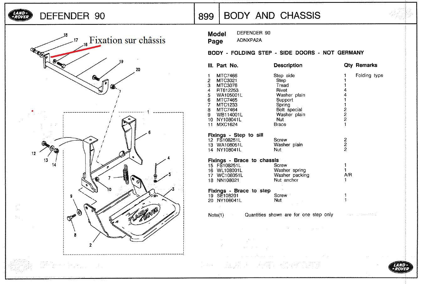

Re: marche pied cotés passager
Il y a un renfort qui passe sous le réservoir et va se fixer sur le châssis.

et le renfort est vendu avec le marche pied?
et il se fixe comment le renfort sur le châssis car il y a juste un trou?

Non, j'ai vérifié avec mon 90.LØLØ a écrit : Normalement, il y a un filet rapporté dans le châssis qui est la d'origine, un coup de taraud en M8, car si il était à l'air libre, il doit-être un peu endommagé.
Il faut percer et mettre le filet rapporté, qui est vendu par LR avec le marche pied. Il se peut que pour percer (diamètre 9.5 mm), il faille soulever le réservoir.

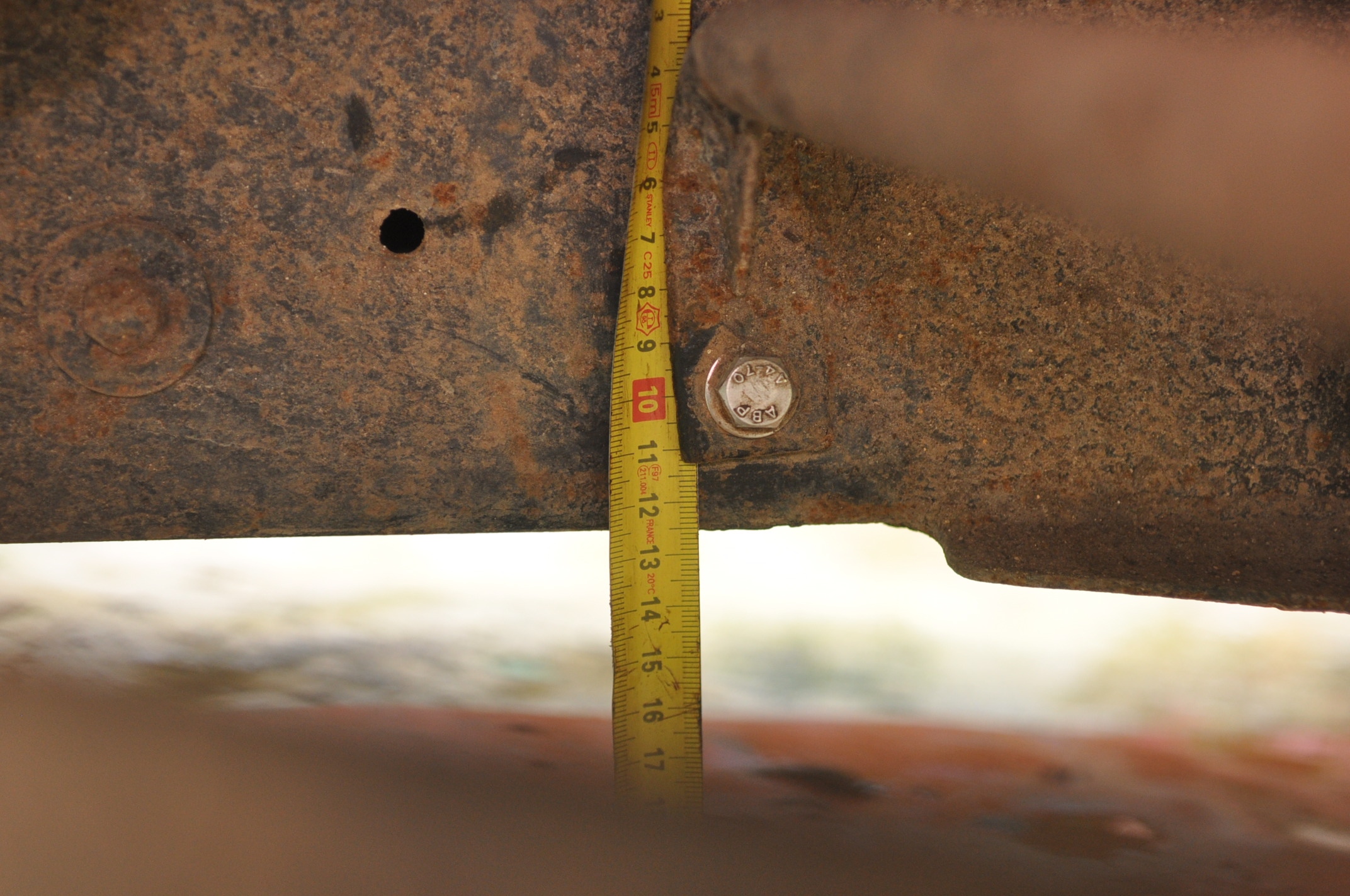

A quelle distance se trouve le filet rapporter par rapport au point le plus bas du châssis, au droit du filet rapporté ?
- Messages : 6051
Bon on est dans la plus pure ligné Land Rover et du assemblé à la main, les cotes on va dire, 28mm +/- 2mm.
coté passager: Coté chauffeur, il reste juste le trou, l’écrou serti a été arraché. A l'arrière droit on a plutôt 30 mm. On peut voir ce que devient un écrou rapporté avec le temps si il n'est pas boucher. Je pense que pour le montage, il est préférable de gaver l’écrou rapporté de graisse. Une cote en Horizontale, peut-être utile pour effectuer un contrôle. Puis comme tu es un très bon client, puisque mon unique, donc précieux client... Je suis prêt a te faire une ristourne de 20% sur la location d'un matériel, qui pourrait s'avérer utile dans ton entreprise, évidement, l'écrou en lui même est fourni gracieusement à titre d'échantillon. A+

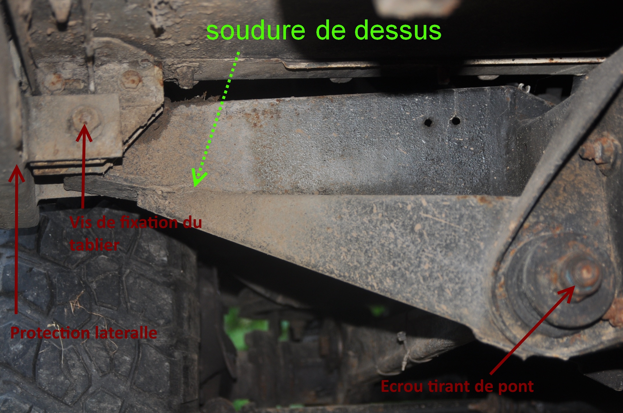

bonjour,
j'ai une question sur la façon d'installer des marchepied latéraux d'origine sur un Defender 110 TD5 2011.
Les marchepieds ont 3 point de fixation comme visibbles sur la photo: Je comprends que le point avant doit être directement fixé sur l'espèce de "gros boulon" qui fixe les pièces du chassis derrière le passage de roue (vis de tirants de pont???); Apparemment, je devrai probablement enlever la rondelle, de manière à avoir suffisamment de longueur pour visser correctement l'écrou.
Désolé de l'absence de photo, mais, si qq a un avis, pourrait-il vous me confirmer que c'est bien çà?
Merci,
Palminski
Merci,
Palminski
- Messages : 6051
Salut,Palminski a écrit : Je comprends que le point avant doit être directement fixé sur l'espèce de "gros boulon" qui fixe les pièces du châssis derrière le passage de roue (vis de tirants de pont???);
Tu m’inquiètes là! A mon avis il me semble que tu dois confondre. Vois sur la photo, on ne touche jamais a l'écrou de tirant de pont pour fixer autre chose que le tirant lui même, ne serait ce que par la conception du silentbloc.
Par contre, sur la vis du tablier sur le "jambon" oui. Par contre, il y a des rondelles qui servent de cales, si c'est de celles là dont tu veux parler tu peux en enlever si tu compenses par l'épaisseur de la patte de fixation de ton marche pied. Ou bien laisser tout tel quel et utiliser une vis plus longue. Mais land Rover c'est garder une marge au niveau de la longueur de la vis pour compenser le pire des gauches qu'il peut y avoir sur un tablier, en te servant de la patte de fixation du marche pied comme rondelle et en supprimant la rondelle plate derrière l'écrou, cela peut se monter sans plus de difficulté. Ne pas hésiter à jouer de la massette, pour ajuster les pattes de fixations de ce genre d'accessoire au châssis du land. A+
pas pu encore monter les marchepieds, l'un des écrous est complètement grippé : ni le dégrippant, ni la lampe à souder, ne m'ont permis pour l'instant d'en venir à bout...
à suivre
à suivre
je reviens après de multiples tentatives (chalumeau, dégrippant soi disant utra puissant, passage à -10°C en février en espérant que l'acier se contracte, etc...), toujours rien.
Qu'utiliserais pour une destruction par serrage? J'ai bien vu des casse écrous sur le web, mais les commentaires de leurs utilisateurs n'étaient pas très positifs. Est-ce à çà que tu penses?
Merci, Arno
Merci, Arno
