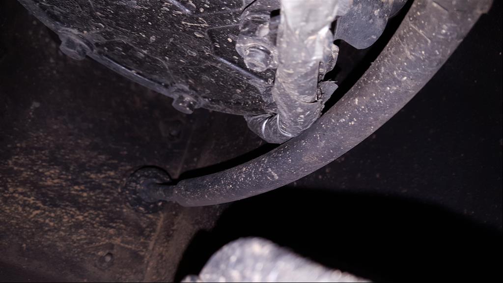

Sur mon Disco Camel j'ai un bidule sous le siège conducteur relié au mécanisme de frein à main :
En gros plan :
Sur mes autres Disco ce bidule n'existe pas
Sous le disco c'est relié au mécanisme de frein à main :
Merci pour vos retours :idea:

RR VM 1992 a écrit :Sous le disco c'est relié au mécanisme de frein à main :
et t'as pas une photo côté tambour histoire de voir comment c'est fichu genre si c'est accroché en tandem avec le câble venant du levier (je vois pas trop dans quel but) ou au dispositif de réglage des mâchoires qui pourrait servir à débloquer des mâchoires grippées par la merde dans un bourbier….plutôt que de plonger sous la bagnole :mrgreen:

On dirait une protection ou habillage plastique de réserve pour le filetage de vis sortant non utilisé.
Re: Utilité de ce truc (ou bidule) sur un Discovery ?
Oui sous la protection plastic c'est une connexion électrique isolée
Ce qui est bizarre c'est que c'est relié à l'intérieur du mécanisme de frein à main.
Je vais appeler un autre proprio de Disco Camel pour en savoir plus.

Salut ; Ne serait-ce pas une connexion pour un truc genre "trip-master"?
nomansland a écrit :Salut ; Ne serait-ce pas une connexion pour un truc genre "trip-master"?
Fortement probable vu qu'ils en étaient équipés (Terra Trip type 202 à priori ?) :
https://www.miwawe.de/wp-content/upload ... Fun_CT.pdf
Le mien est un Discovery Borneo Kalamatan de 1996 préparé pour les présélections donc il diffère un peu des "officiels"

Désolé mais vous faites fausse route.
Il y a ça dans tous les Disco, dans le mien en tout cas...
A l'occasion je vais regarder ce qu'il y a dessous.

Autre utilité : certain Disco avaient les sièges chauffants donc prise ou masse électrique ?
Donc à suivre :wink:

RR VM 1992 a écrit :Autre utilité : certain Disco avaient les sièges chauffants donc prise ou masse électrique ?
Cela me semble plus plausible, d'autant que j'ai déjà vu ce genre plot de "réservation".
