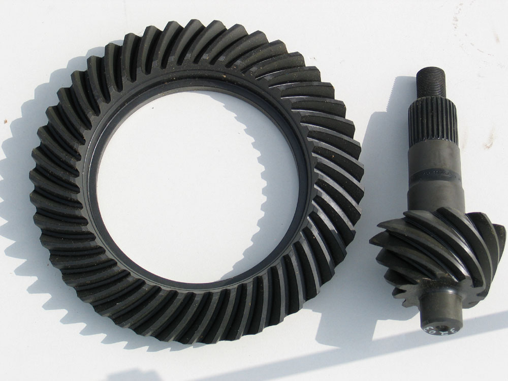

Exemple d'engrenage hypoïde :
Engrenage hypoid d'un pont de GM (photo de www.pirate4x4.com)
Engrenement avec beaucoup de frottement ! (photo de www.pirate4x4.com)

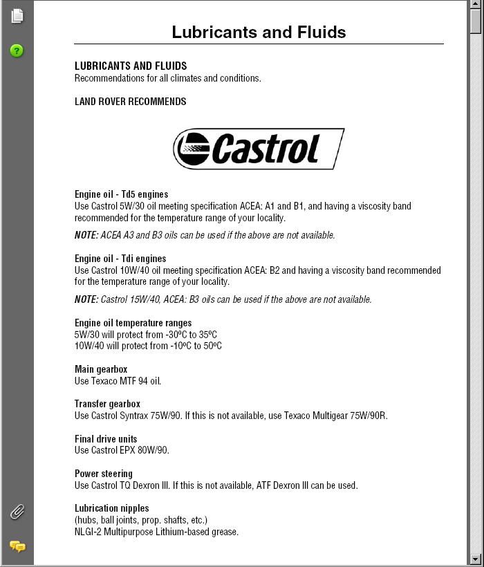

On notera que de nombreux constructeurs (y compris Land Rover), ont proposé des huiles moteurs pour cette classe.

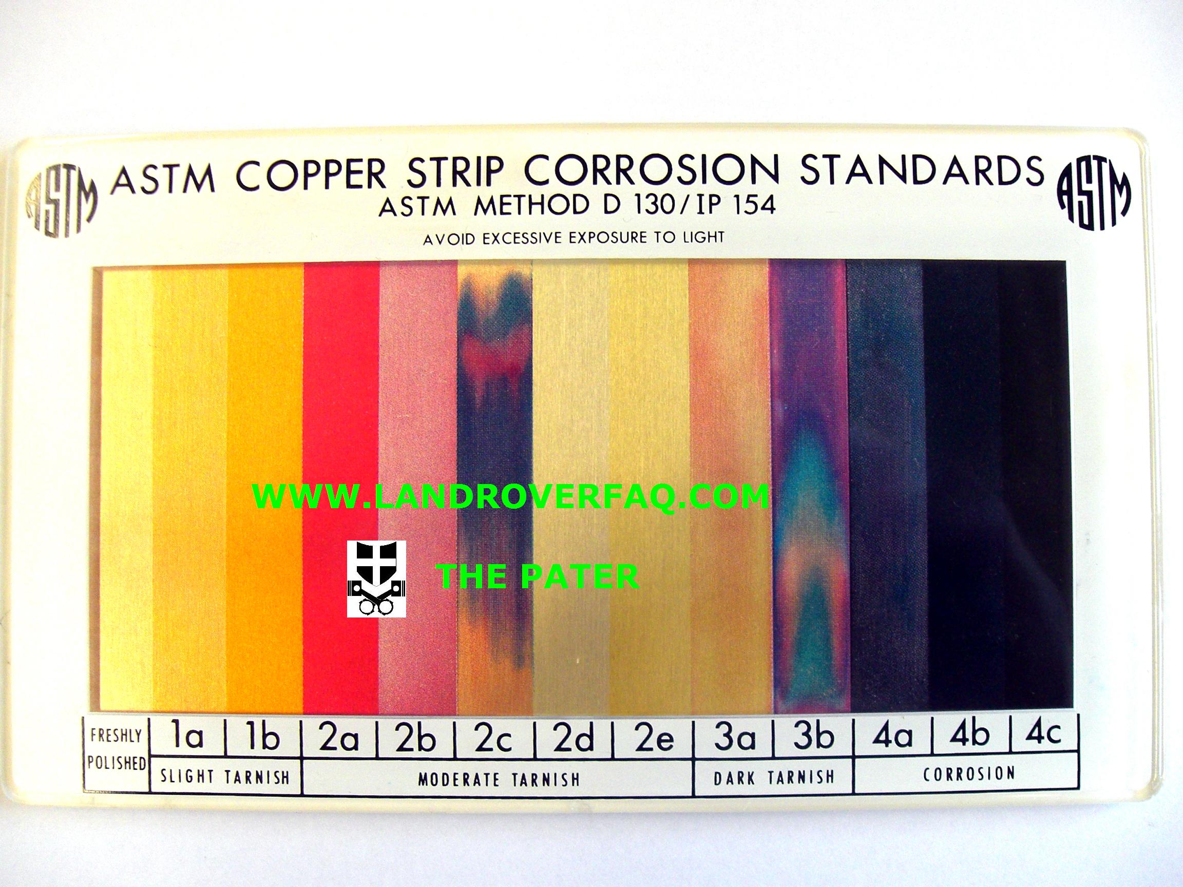

Test de corrosion sur cuivre ASTM D130.
Le test consiste à mettre deux bandes de cuivre dans l'huile à tester. Mettre au four à une certaine température pendant un certain temps et à la fin comparer l'état des bandes de cuivre avec des échantillons connus. ASTM vend un ensemble de bande de cuivre de référence. Photo ci-dessous, montre celui de notre labo de Schweinfurt.
Attention cette photo ne donnera des couleurs vraies que si votre écran est calibré.
Une bande neuve se trouve à l'extrême gauche. Les classes de 1 à 3 correspondent à des bandes plus ou moins décolorée, mais sans attaque du cuivre. la classe 4 à droite contient des spécimens de bande attaquées par l'huile, avec corrosion.
Pour la classe GL-4, le résultat ne doit pas dépasser le niveau 3a après 1 heure à 121,1°C (250°F)
Pour les classes GL-5 et MIL-L-2105 D, le résultat ne doit pas dépasser le niveau 3 (comprend 3a e 3b) après 3 heures à 121,1°C (250°F). On remarque là que l'on accepte un niveau supérieur à la GL-4, mais en restant 3 fois :shock: plus longtemps à 121,1°C. On ne peut pas vraiment dire qu'une GL-5 est moins neutre par rapport au cuivre....
Pour les classes MT-1, MIL-PRF-21O5 E et SAE 2306, le résultat ne doit pas dépasser 2a après 3 heures à 121,1°C (250°F).

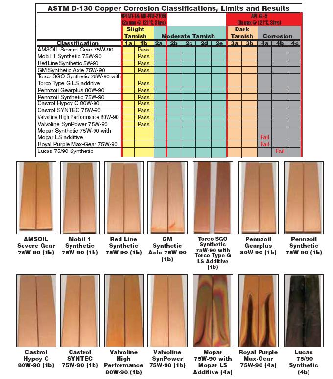

Voici le résultat de quelques huiles de pont hypoïde classées GL-5 par leurs fabricants :
Que remarque-t-on ?
1) Que toutes les huiles GL-5 de grands pétroliers passent haut la main le test, alors que les huiles miraculeuses (y a qu'à aller voir le site de Royal Purple...et puis j'ai eu affaire à eux dans l'industrie lourde, donc cela ne m'étonne pas) ne passent même pas le niveau requis d'une GL-5. Donc ce n'est pas parce qu'il y a écrit GL-5 sur un emballage que c'est réellement une GL-5 : ce n'est pas parce qu'une montre porte le nom d'une Rolex que c'est une Rolex..... :wink:
2) Que la majorité des huiles GL-5 testées peuvent être moins nocives pour le cuivre que certaines GL-4....
3) Que comme les GL-5 peuvent aussi répondre à d'autres normes, comme la MT-1 ou la MIL-PRF-2105 E, il suffit d'acheter une huile GL5 répondant aussi aux normes MT-1 ou la MIL-PRF-2105 E pour être tranquille.

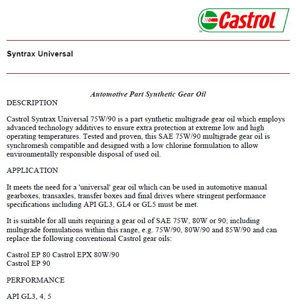

Les huiles GL-5 répondant aussi à MT-1 existent sur le marché français. Je cite :
- Castrol Syntrax Universal 75W90 , préconisée par LR pour la LT230. MT-1 pas indiqué sur l'emballage en France
- Total Transmission SYN FE 75W90

Cette huile a été préconisée de de nombreuses BVM, comme la LT77 ou encore la R380 à ses débuts. Ce n'est pas propre à Land Rover.

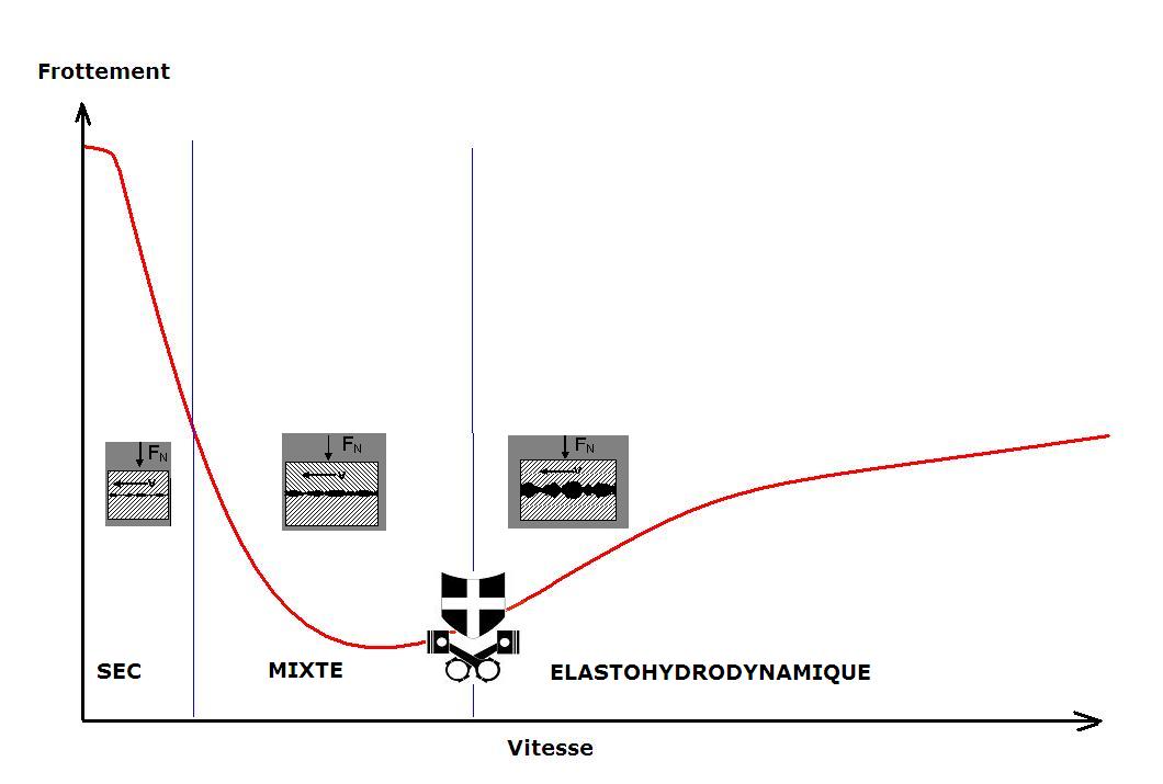

La courbe de Stribeck ci-dessous montre les divers régimes de lubrification en fonction de la vitesse, mais aussi le frottement (courbe rouge).
On peut comprendre aisèment que le frottement diminue avec la création du film lubrifiant. Mais le fait que le frottement augmente de nouveau quand la vitesse devient trop importante en surprend pas mal. Donc au delà d'une certaine vitesse, on perd de la puissance inutilement avec aussi le risque d'une rupture du film lubrifiant.

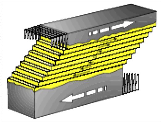

En fait, le liquide en contact avec une surface va à la vitesse de la surface. Dans l'épaisseur du film de liquide, il existe un gradient de vitesse et donc du cisaillement dans les différentes couches.
Regardez un fleuve. L'eau en contact de la berge est immobile ou presque. Plus on va vers le centre, plus l'eau va vite.
Si le différentiel de vitesse entre les couches est trop importante, ce qui crée d'énormes efforts de cisaillement, il fini par y avoir rupture entre deux couches.

Plus la température ambiante est chaude, plus il faudra un lubrifiant visqueux.
Dans le monde automobile, la viscosité d'une huile est donnée par classe de viscosité, classes répondant à une des norme SAE.
4.c la Norme SAE
Comme les huiles moteur, la norme SAE donne une indication sur la viscosité des huiles, mais pas sur ses performances. Mais les classes de viscosités n'ont strictement rien à voir. Une SAE 75W80 pour transmission est proche d'une SAE 10W40 pour moteur.
Comme pour les moteurs, il existe des huiles monogrades, comme une SAE 90 et il existe des huiles multigrades comme une SAE 80W90 ou une SAE 75W90. De même plus le chiffre est grand, plus elle est visqueuse et il existe un grade à froid (80W par exemple) et un grade à chaud (90 par exemple). les deux peuvent se combiner pour faire une multigrade (80W90 par exemple).
Mes huiles multigrades ont leur viscosité cinématique qui varie moins en fonction de la température que les huiles monogrades. On peut écrire, plus au moins que la viscosité cinématique est la fluidité de l'huile (pas vrai mais cela parle mieux à certains). Mais plus la viscosité en mm²/s est faible, plus grande est la fluidité.
A 20°C, l'eau à une viscosité cinématique de 1 mm²/s, le gasoil : 10 mm²/s approx.
Le choix du grade dépend, comme pour les huiles moteurs, de la préconisation du constructeur du véhicule et de la température ambiante. De même, il est toujours possible de prendre une huile dont le grade à froid est inférieur à celui recommandé si on conserve à chaud le grade préconisé.
Une SAE 90 peut être remplacée par une SAE 80W90.
Une SAE 80W90 peut être remplacée par une SAE 75W90.
Le seul risque de prendre une huile trop fluide à froid est d'avoir un peu plus de fuites si l'étanchéité n'est pas bonne. En contre partie, la puissance perdue dans les frottement visqueux est plus faible.

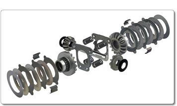

6. Huiles pour différentiels à glissement limité
Pas simple comme sujet car il n'existe aucune norme.
De plus on voit que pas mal de pétroliers proposent des huiles estampillées LS, souvent synthetiques, pour limited slip (glissement limité). Dans le même temps, EATON préconise une huile minérale de viscosité SAE et norme API préconisé par le constructeur du véhicule, pas synthétique, sans additifs de friction pour le Truetrac... mais une huile minerale GL-4 avec l'ajout d'un flacon de 100 grammes d'additifs modifieur de friction pour le Posi LSD.
Posi LSD
Posi LSD
Truetrac
Truetrac
Quand à Torsen, il recommende une huile minerale ou synthétique GL-4 ou GL-5 (GL-5 uniquement pour son T1) et de suivre les recommendation du constructeur du véhicule.
Torsen T1
Torsen T1
On remarque que pour des conceptions similaires, pétroliers et fabricants de diff (et fabricants entre eux) ne sont pas trop d'accord.
Suivez les préconisations du fabricant du différentiel limité...... cela sera plus simple.

7.3 Qu'est ce qu'une huile hypoïde ?
C'est une huile prévue pour les engrenages hypoïdes. C'est généralement une huile pour ponts de classe API GL-4 et/ou GL-5

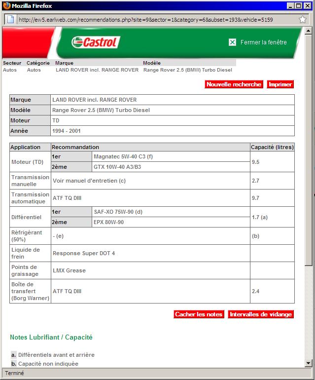

7.8 La préconisation du grade SAE pour les ponts du Def varient suivant les années, sans réelle logique, que faut-il prendre ?
C'est pareil pour la LT230. Pour la LT230, d'une 80W ou une 90EP selon la température ambiante, on est passé à une 80W90 et enfin à une 75W90. Là rien de plus normal,cela suit l'évolution de la technologie qui permet de mettre un lubrifiant dont la viscosité varie moins avec la température.
Par contre pour les ponts....
D'une 80W ou une 90EP selon la température ambiante, on est passé à une 80W90 et enfin à une 75W90...... pour revenir à une 80W90 de marque Castrol (EPX) et dernièrement, pour le Def 2007, passer à un 85W90 de marque Texaco....
Ben, moi, j'y perds mon latin.
Erreurs de frappe ? Cela ne serait pas la première fois.... pourquoi ? Parcequ'une 85W90...ben.....avec un point d'écoulement à -24°C et un IV de 100 (indique que la viscosité varie fortement avec la température...presque une monograde), cela ne fait pas très sérieux comme préconisation.....
Castrol, sur leur site, pour le Def 2007, préconise soit une 75W90 (SAF-XO) soit comme avant, une 80W90 (EPX). Je préfère.
Mais il y a pire ! Dans les derniers manuels LR c'est une TEXACO Geartex EP 85W90 qui est préconisée. Alors je vais directement sur le site du fabricant pour avoir plus d'informations. Je découvre avec éffroi :shock: qu'il y a pas une TEXACO Geartex EP 85W90 mais :
-> une Texaco Geartex EP-A 85W90, qui est une GL-4 et répond à la très vieille MIL-L-2105
-> une Texaco Geartex EP-B 85W90, qui est une GL-5 et répond à la très vieille MIL-L-2105 B
Toutes deux répondants à de vielles normes, obsolètes...j'en voudrai pas pour mon Def ! OK, dans le manuel du 300Tdi, LR accepte les MIL-L-2105, MIL-L-2105 B, MIL-L-2105 C ou MIL-L-2105 D. On peut donc me retorquer que la Geartex EP-A 85W90 convient...et là je réponds : pas d'ac, c'est une GL-4, pas une GL-5 comme préconisés dans le manuel du 300Tdi.... et j'en aurai un qui clamera : "oui, mais dans le manuel des 90/110, c'était une GL-4 de préconisée"..... et je répond du tac au tac : "pour un faible 2.5 D...mais pour un 300 Tdi, vitesses et couples ont augmentés, donc LR a peut être revu ses préconisations".....et paf, quelqu'un balance qu'il yavait le V8... :sm4: ... je craque et avant de rendre mon dernier soupir je lance que LR c'est surement rendu compte avec le temps que la GL-4 était insuffisante pour l'application et/ou que de toute façon la norme GL-4 ne veut plus rien dire......
Il existe bien une Texaco Geartex EP répondant à une norme plus récente, GL-5 et MIL-L-2105 C et D, mais c'est une 80W90, pas une 85W90.
Bon, à part cela ? On met quoi ?
AMHA, tant qu'il n'y a pas de confirmation qu'une 85W90 est la dernière préconisation valable et qu'il n'y a pas de faute de frappe, je conseillerais un grade SAE 80W90, voir une SAE 75W90 si elles conviennent d'une point de vue norme API et/ou MIL.

7.11 Land Rover préconise des huiles différentes pour les ponts et la LT230 du Defender, alors que dans le passé, on pouvait mettre la même huile
C'est vrai au début des 90 et 110 (et 127->130), une simple huile API GL-4 était préconisée pour ponts et BT. Puis on a noté une différence, GL-5 pour les ponts, mais GL-4 ou GL-5 pour la BT, et pour finir des huiles (nommées) différentes pour le pont et la BT.
Quand LR a préconisée la CASTROL syntrax Universal 75W90, qui est une GL-4, GL-5 et MT-1 pour la LT230 et la CASTROL EPX 80W90, qui est un GL-5 pour les ponts, je me suis posé la question, pourquoi ne pas avoir proposé la Syntrax pour ponts et BT ?
J'ai regardé plusieurs fiches techniques CASTROL concerant la Syntrax et l'une d'elle indique bien dque la Syntrax peut remplacer la EPX 80W90...
Est une raison de prix ? La Syntrax étant plus cher que la EPX 80W90 ?
AMHA, je ne suarit pas trop conseillé car il y a peut être quelque chose que je ne sais pas. mais personnellement, vu l'utilisation de mon Defender, BT et pont sont lubrifiés avec la Syntrax. (J'hésite à essayer la Total Transmission syn FE)

Pour commencer un grand merci pour toutes ces informations.
Je souhaite faire les vidanges boites et ponts d'un Range Rover P38.
Après lecture de la FAQ j'allais utiliser de la dexron III pour la BVA et boite de transfert, et de la Castrol Syntrax Universal 75w-90 pour les ponts.
Seulement voila, en cherchant des prix pour ces huiles j'ai vu que l'on en était à la dexron VI et que Castrol avait une SAF-XO 75w-90 100% synthétique.
Mes questions sont les suivantes :
La différence de prix entre la dexron III et dexron VI est-elle justifiée? En gros est-il préférable d'utiliser de la dexron VI en respectant l'intervalle des vidanges fixé par le constructeur ou de vidanger un peu plus souvent en utilisant de la dexron III ?
Les boites ont 60 000kms et l'utilisation est mixte ville-route-auto route. (Ainsi que ballade en chemins)
En fin d'article il est indiqué de ne surtout pas utiliser la SAF-XO dans les Defenders, Discovery etc, mais rien au sujet du P38, cela veut-il dire qu'il est possible d'utiliser cette huile pour un P38?
Et y'a t-il un réel avantage par rapport à la Syntrax qui est déja semi-synthétique?
Merci d'avance

paikan a écrit : La différence de prix entre la dexron III et dexron VI est-elle justifiée?
la Dexron VI est plus performante que la Dexron III, donc, commercialement il est normal que la Dexron VI soit plus cher chez le même fabricant.
Vu que tu ne fait pas de TT sévère pouvant amener de la pollution dans la BV, dans ta proposition je retiendrai la Dexron VI avec les vidanges comme dans le manuel, ce qui permet un bon facteur de sécurité.
Où ai-je écrit cela ?

La Universal Syntrax est une huile de compromis (BV, ponts) pouvant même être utilisée dans des BV avec synchro si une 75W90 API GL4 est recommendée, alors que la SAF-XO est plus spécialisée pour les ponts et est déconseillée pour les BV avec synchro.
Si tu utilises la SAF-XO uniquement pour tes ponts, alors cette huile convient très bien si on tiens compte des parties engrenages et roulements. Alexios indique que cette huile ne doit pas être utilisée, pour tous les Lands à cause de la compatibilité avec les joints. Je ne sait pas d'où il sort cela exactement.
Tant que l'on ne sait pas pourquoi il a sorti cela, je comprendrai que le doute fasse que l'on évite la SAF-XO.
Mais note que le site Castrol indique comme premier choix pour les ponts de P38, l'huile SAF-XO !
Messages : 13982
Re: FAQ sur les huiles de transmission
The Pater a écrit : Mais note que le site Castrol indique comme premier choix pour les ponts de P38, l'huile SAF-XO !
