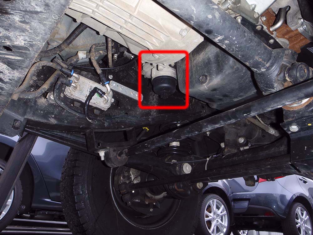

Voici l'emplacement du filtre à huile :
Filtre à huile Def 2.4 Puma : vue d'ensemble
Il faut dévisser la partie inférieure en plastique noir, puis séparer l'élément filtrant en papier de son support. Ne pas oublier de changer aussi le joint torique fourni avec le filtre neuf.

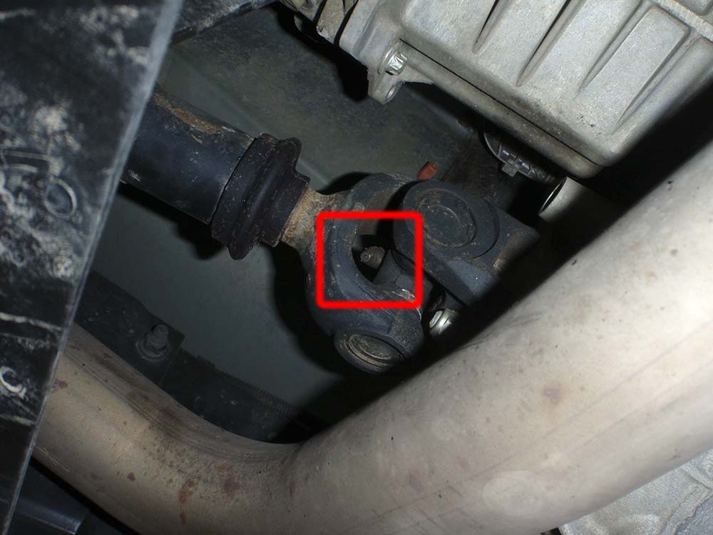

Emplacement d'un graissseur de croisillon sur l'arbre de transmission arrière :
Graisseur sur un croisillon arrrière
Sur l'arbre de tranmission avant, les graisseurs sont placés différemment :
Graisseur sur un croisillon avant

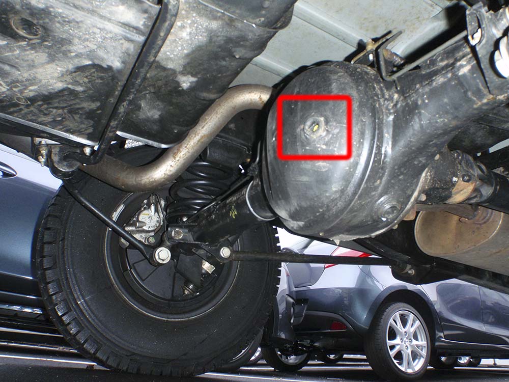

Même principe pour les ponts : on doit sentir l'huile affleurer en passant un doigt ou un objet dans le trou taraudé. (Désolé pour le flou, je ne m'en suis pas aperçu lors de la prise de vue).
Pont arrière flou
Pont arrière flou
Le bouchon de vidange est visible sur la photo (vidange tous les 80 000 km ou tous les 4 ans).

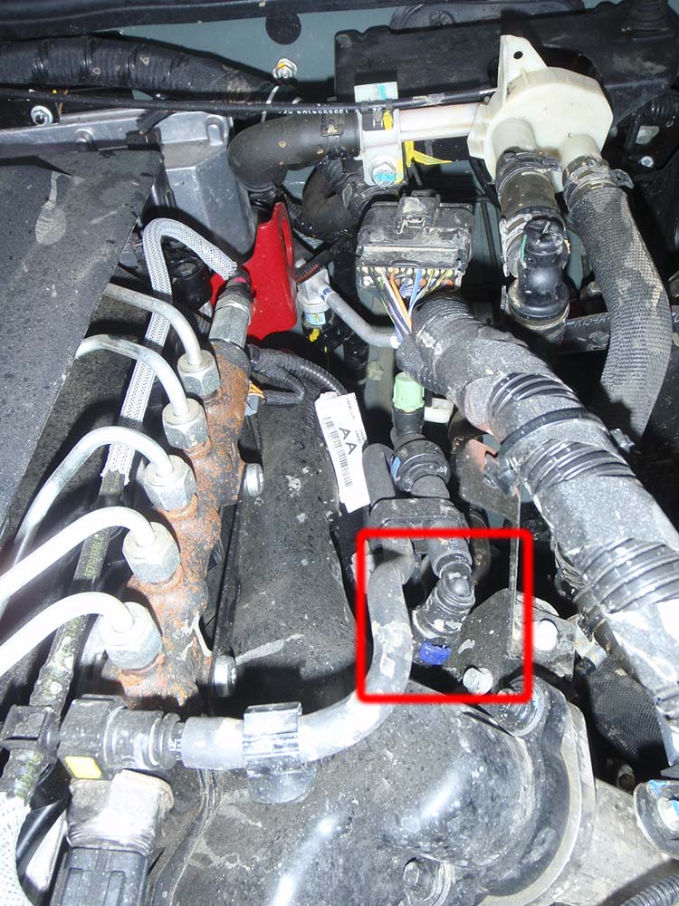

Les pictogrammes sont clairs. Ne pas oublier de placer un récipient sous le filtre pour recueillir le gazole qui va couler. Bien fixer le nouveau filtre à gazole en tournant jusqu'au "clic" (remplacement tous les 40 000 km ou tous les 2 ans). Après remplacement du filtre à gazole, il faut purger le circuit à l'aide d'une pompe à main munie des raccords qui vont bien (il y a je crois un post sur Landmania sur ce sujet). Pour cela, débrancher ce raccord rapide :
Raccord de pompe d'injection
Puis intercaler la pompe à main (une sorte de poire). Pomper jusqu'à ce qu'elle devienne bien dur : c'est purgé. Rebrancher le racccord rapide.

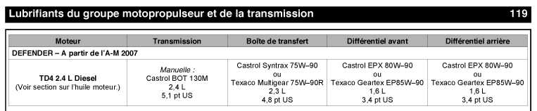

Les spécifications Land Rover pour le Def TD4 sont les suivantes :
La contenance indiquée pour le pont arrière (1,6 L) est celle du 90. Pour les 110 et 130 , c'est 2,3 L.
  • La Castrol Syntrax 75W90 répond aux specs API GL4 et GL5
  • La Castrol EPX 80W90 est une GL5
  • La Castrol BOT 130M est une 75W90 et répond aux spécifications Ford WSD-M2C200-C et API GL1 à GL4 (mais la boîte MT82 est remplie à vie et ne nécessite pas de vidange ni d'appoint, sauf si une fuite est constatée).
Les sphères de direction sont effectivement graissées à vie comme sur les TD5 et les derniers 300 Tdi.
Si ton huile est une API GL4 ou GL5, je pense que tu peux l'utiliser pour la boîte de transfert.
Spécifications lubrifiants de transmission Defender à partir de 2007
