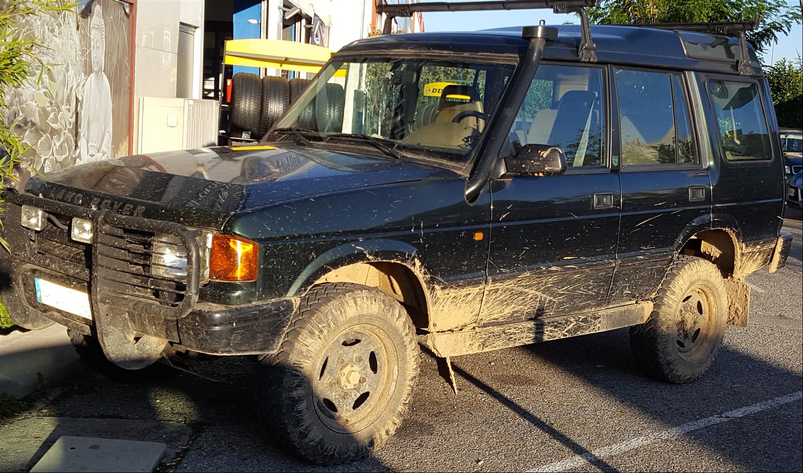

Allez une petite photo du paysage (si si il y a la fiole du particulier qui a mis son mélange à lui dans la grosse boite de droite) :

Dans le gros flacon de droite de la photo que j'ai réutilisé j'ai mis :
- 1 litre de diluant synthétique (Xylène) CAS 1330-20-7 (3 euros)
- 0.6 litre d’alcool Isopropylique (Propan-2-ol) CAS 67-63-0 (8 euros)
- 2 litres de white spirit (4 euros)
- 0.4 litre de WD40 (5 euros)
Dans un 300 TDI évidemment
Soit 4 litres fabriqués pour pas cher (largement de quoi cramer la grange ou je bosse donc extincteurs requis)
